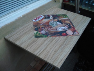

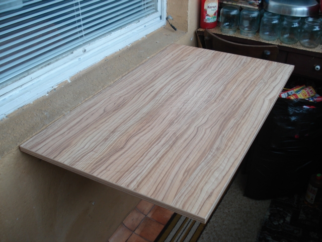

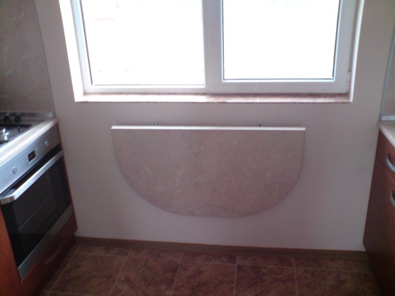

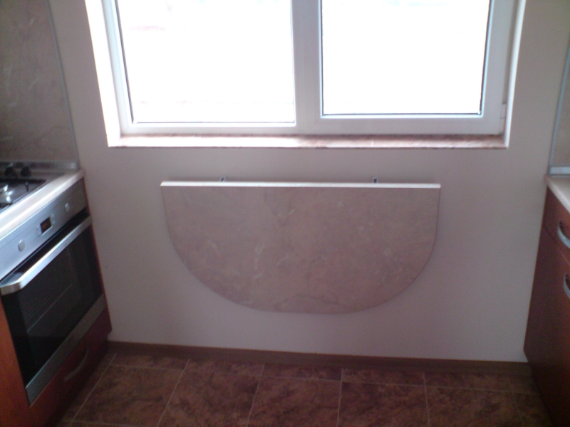

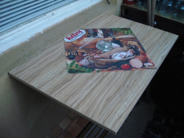

Отдавна се каня да се похваля какво съм си направил на терасата, но досега ми липсваше "хардуера" за снимковия материал. Е, сега всичко е ОК и мога да го направя :)

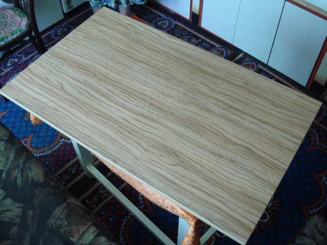

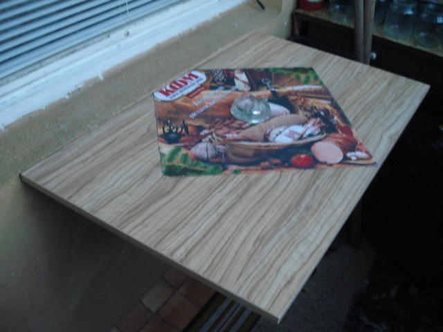

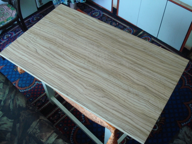

Започнах с идеята - искаше ми се да е без крака - като масичките в купетата на влаковете едно време - като се повдигне хоризонтално, тя леко пада надолу и си седи така, а за да се спусне, се повдига леко нагоре, завърта се и пада. Искаше ми се също да не е много голяма, но е да не е прекалено малка. Размери 1 / 0.6 метра ми се сториха добро като визия. Плота го поръчах в една мебелна фирма, кантиран от всички страни.
DSC07054.jpg Плота, размери 1 / 0.6 м

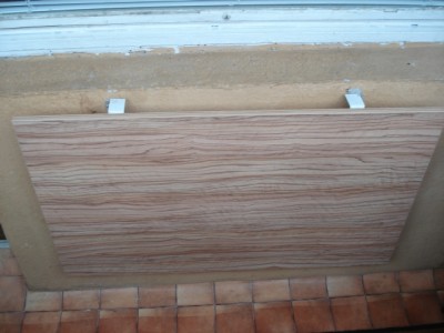

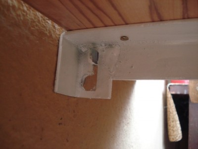

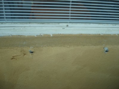

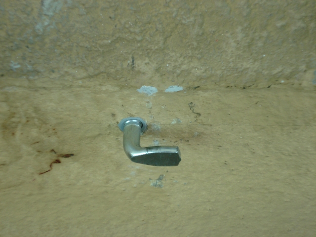

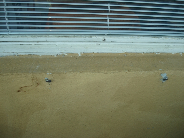

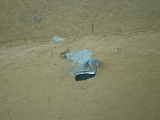

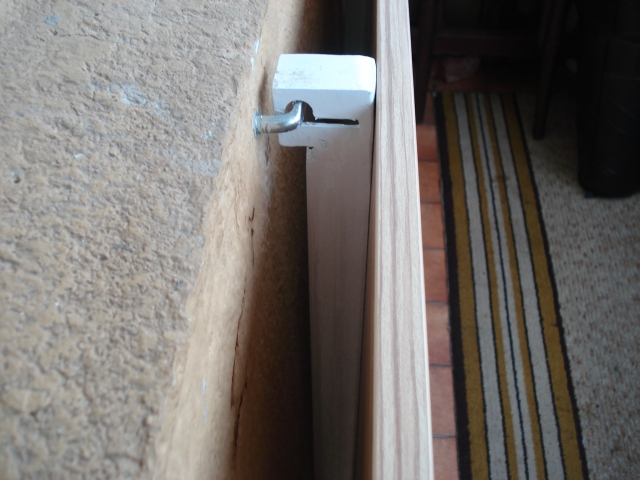

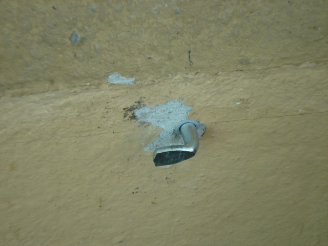

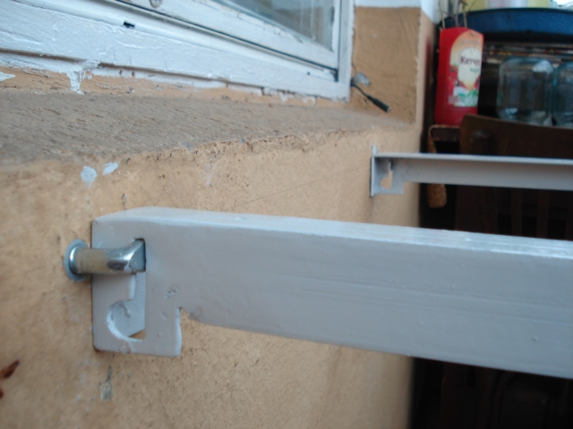

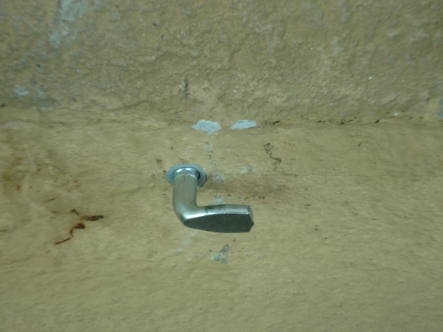

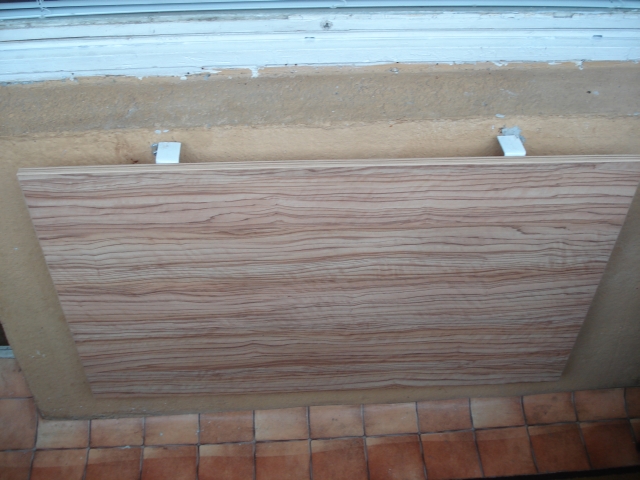

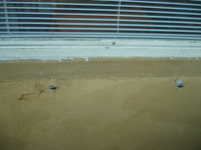

Купих си един комплект за окачване на бойлер - има ги почти във всички железарски магазини. Отбелязах мястото на отворите - на 75 см. от пода и на 60 см. един от друг - хоризонтално нивелирани (това е много важно за да не се разлива ракията после !).
DSC07050.jpg Двата окачвача
75 см. от пода и 60 см. един от друг
DSC07051.jpg Десен окачвач
DSC07052.jpg Ляв окачвач

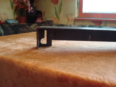

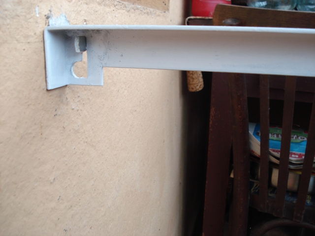

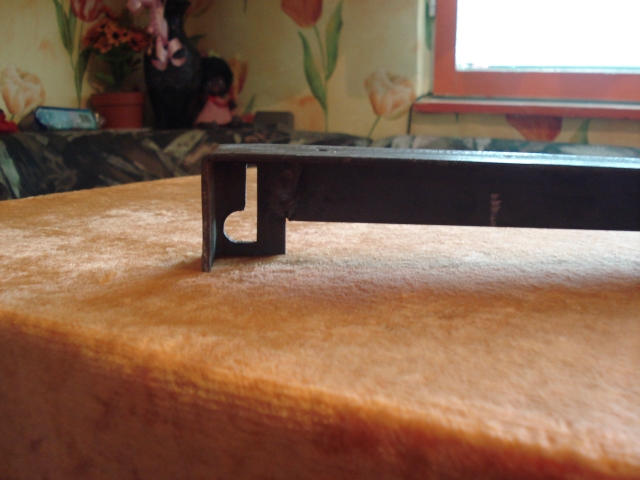

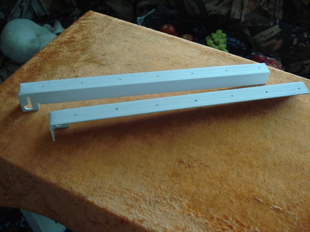

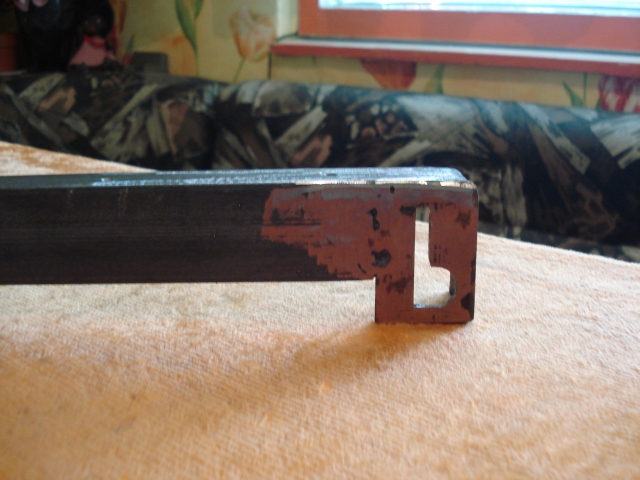

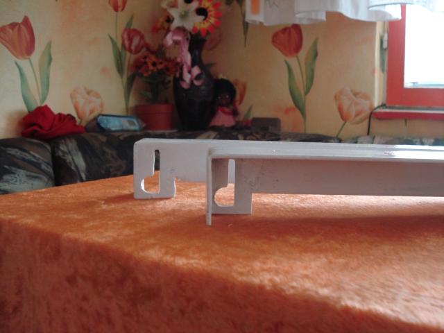

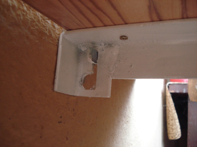

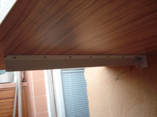

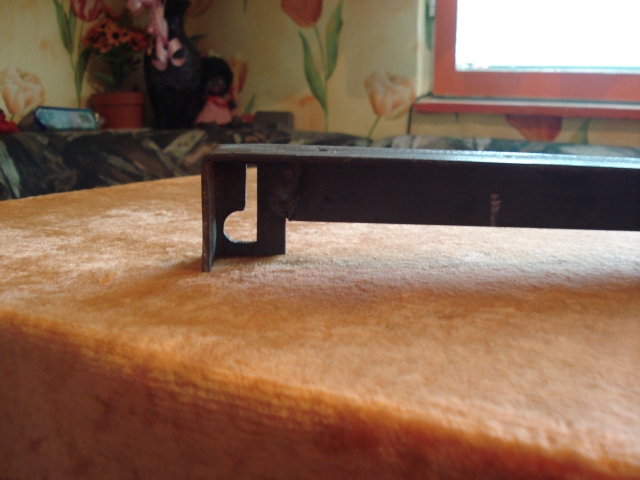

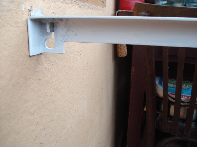

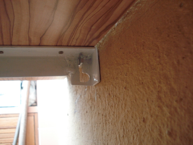

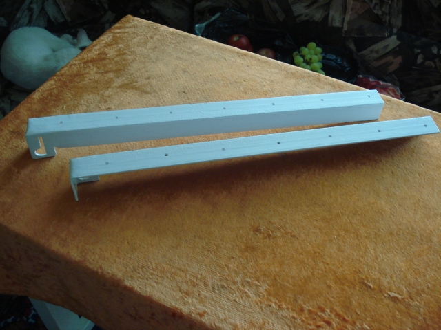

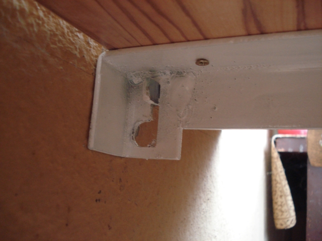

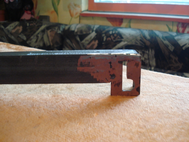

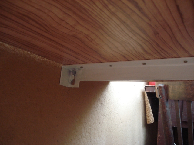

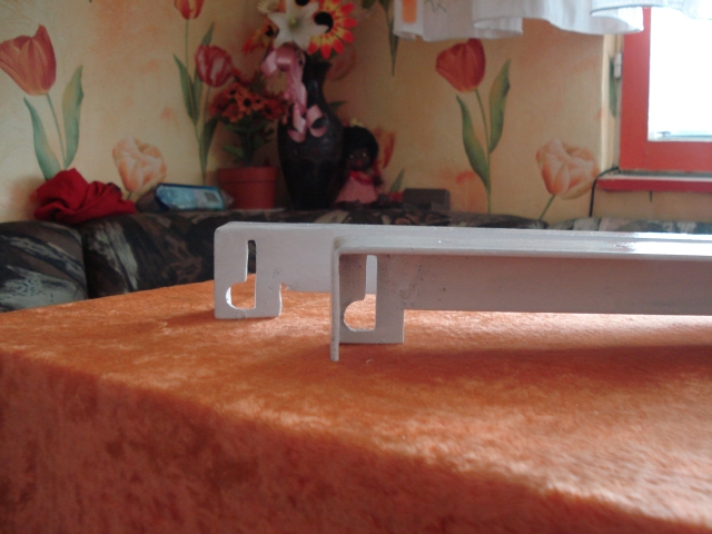

И накрая - винкела - избрах Г-образен, с размери 25/25/3 мм. Метър и половина е напълно достатъчен за двете стойки. Самият винкел се реже и заварява също в Г-образна форма - късото рамо 5 см., дългото - 55 см.

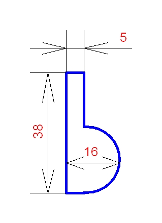

И най- `тънката` част от самата изработка - оформянето на отвора във винкела - направих го във формата на буквата b, размерите са дадени на картинката долу.
b - element.jpg (18.55 KиБ) Видяна 5701 пъти

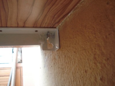

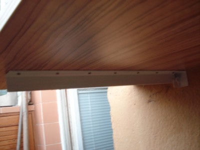

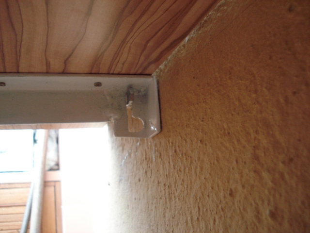

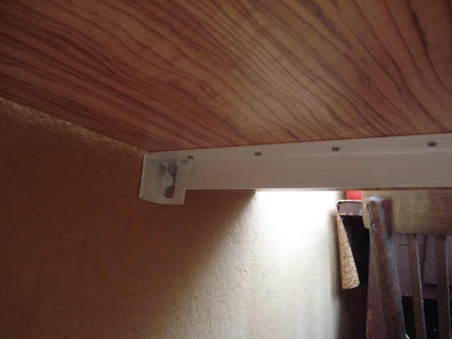

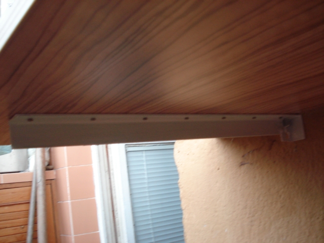

Избрах подходящи по размер видии - така че при завиването им да не се показват отгоре на плота :wink: . Прецених, че по 7 видии на винкел, раздалечени на по 8 см. една от друга ще е достатъчно здраво.
И ... следва боядисване на винкелите
Trifun - специалист

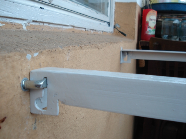

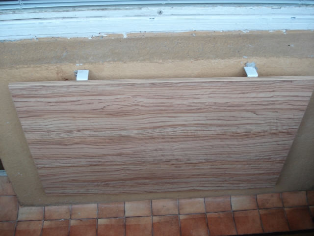

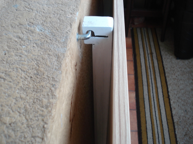

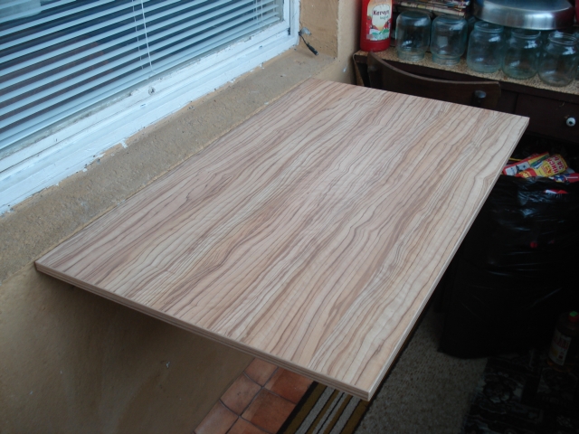

... и сглобяването.
Trifun - специалист
Цялото удоволствие е на стойност около 20 лв. - плота + винкела + окачвачите
