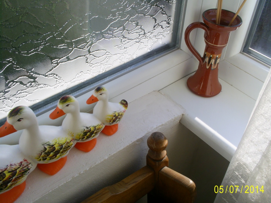

Миналата година остъклявах едната си тераса с ПВЦ. Чело и съвсем малко от едната страна. Всички фирми за дограми, в който ходих за оферти, ми казваха, че не могат да ми сложат подпрозоречна дъска и на двете части, защото не могат да оформят прав ъгъл. Примирих се, направиха ми остъклението с подпрозоречна дъска на челото. На късата странична част - без.
Тази година искам да остъкля голямата тераса пред кухнята и спалнята. Тя има две странични части, доста големи. Пак стои същият въпрос - прав ъгъл на подпрозоречната дъска. Този път много бих искала да имам, защото искам и по-широка дъска и да ползвам за саксии и др. неща. Е, от миналата година насам дали не е настъпила някаква промяна в технологията за рязане на тези дъски или просто на никой не му се занимава?

Потърси фирма,която би го напрвила. Ние сме правили подобни изпълнения.

,,Технологията" не е от миналата година а от мнооого време назад :) , просто на твоите хора не им се е занимавало защото предварително трябва да се напаснат дъските, да се монтират на рамките и тогава да се монтират и самите рамки. Потърси читава фирма

coccinella, много готини патета имаш.
Мен ми стана интересно с какво ли са ти отрязали профилите :-D ,щом нямат с какво да ти отрежат первазите. :-D :-D

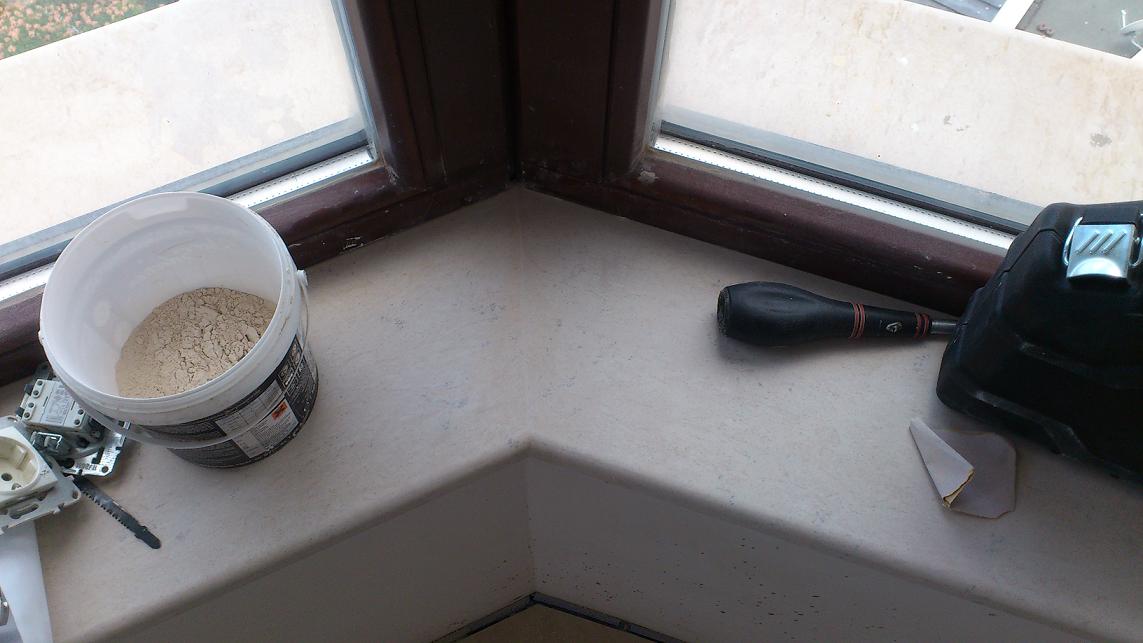

Аз друго се чудя, защо ги слагате тези первази,при условие че за съвсем малко пари в повече може да се сложи естествен камък. Разликата обаче е от земята до луната.
