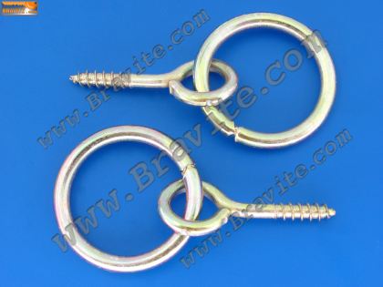

Здравейте. Тези две халки трябва да ги монтирам в една врата и съответно касата и, но така с навиване дали ще стане?
Ако не, дайте някакви други идеи :)
thinkpad - майстор
Виждал съм такива навити на дървена врата и каса. Имай предвид материала, от който е направена вратата. Като цяло ми се виждат доста слаби и лесни за изтръгване.
Chefo77 - майстор
А ти пробвал ли си да изкъртиш такава халка от дървена врата или само си чувал?
Пробий 2 отвора на желаните места със свредло 2 или 2.5 мм и навивай смело. Това ако са дървени вратата и касата. Ако не са - има същите халки, но с винт и гайка.

Всъщност съм къртил такива. Вратата я имаха за дърво, но всъщност не беше масивна дървена. В подобни може да се навива халката буквално почти на ръка. За това казах на автора да има предвид материала на вратата. Малко врати днес са масивно дърво. За масивно дърво ще трябва да се разпробие предварително.
Като цяло - ако чука поиграе по халката - толкова ще й бъде. Ако автора търси сигурност, да сложи метална врата.

Тези от снимката ми се виждат доста лимбизе... Такива се навиват и в плътно дърво без предварително разпробиване с помощта на достатъчно дълъг лост (напр.отверка) и смело твърдя, че мога да ги измъкна с едно движение с що-годе добър кози крак... Както е казал колегата: за сигурност си трябва метална врата... или причакване на мангалите отвътре и с козия крак в главата...

За катинар само планки хванати с коларски болтове като тези http://www.bravi-kluchar.com/klucharski ... gory_id=50 другото е афиф.Скоро гледах едно клипче как се отваря китайски катинар с кенче от кола и ножица :-D Така че заключването зависи от това какво има вътре :) Понякога най-ефективно е едно резе с халка отвътре което се отваря с извито арматурно желязо през дупчица във вратата
