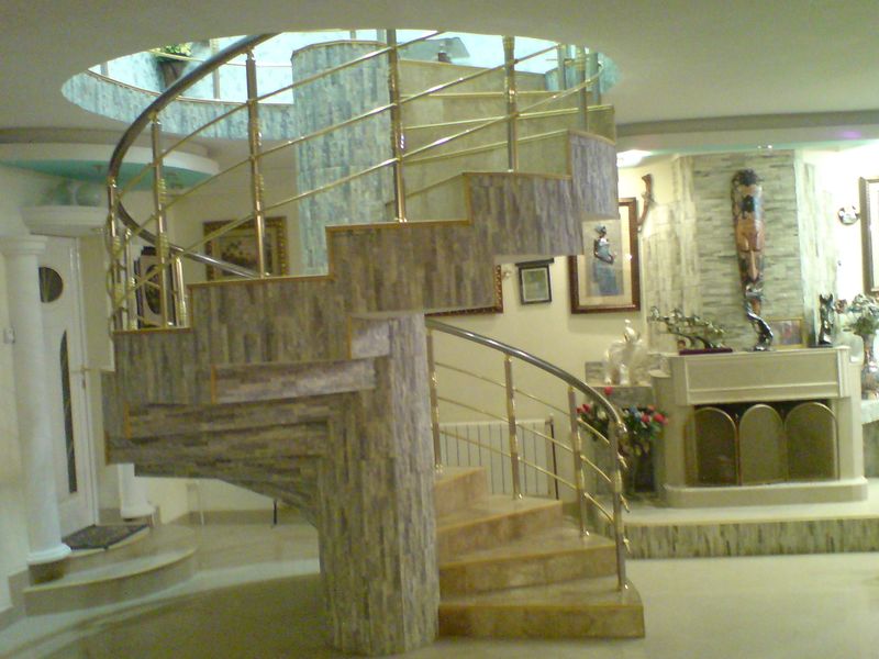

трябва ми нещо по голямо за профили на ал парапети ф50х3.5мм с три вала и мотор за да може да огъва големи дължини

karamundi - специалист
до сега все така съм ги огъвал не сум ги давал друг да ги огъва ето резултата
