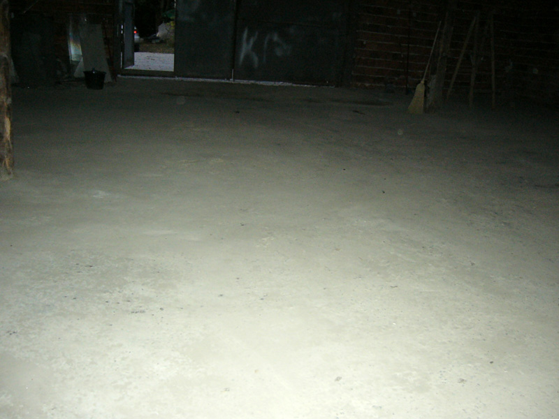

Направи майките сьс теракол,или някакво лепило,като в отделен сьд си забьркай гипс или гипсово лепило и преди употреба слагаи помалко в разтвора на лепилото и гледаи да използваш бьрзо така смесилите се гипс и лепило.Това за майките.А замазката трябва да я пердашиш веднага щом издьрпаш 2-3 кв.м. и гланцираш,сьс малко сух цимент и вода,ако се наложи.Ама ти трябват още 3-ма души,или 2-ма в най-лошият случай.А замазката според мен я порьчай малко по суха,и преди полагане я оводнете по малко.УСПЕХ

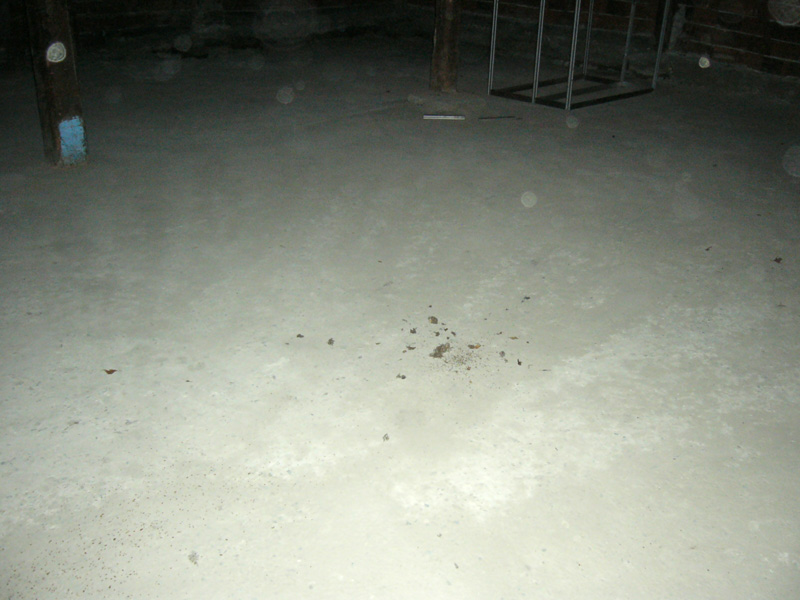

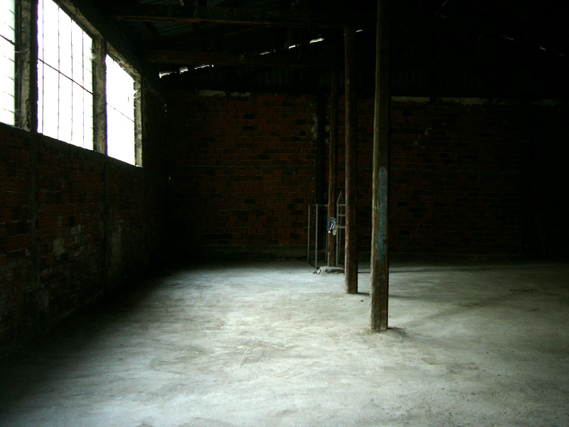

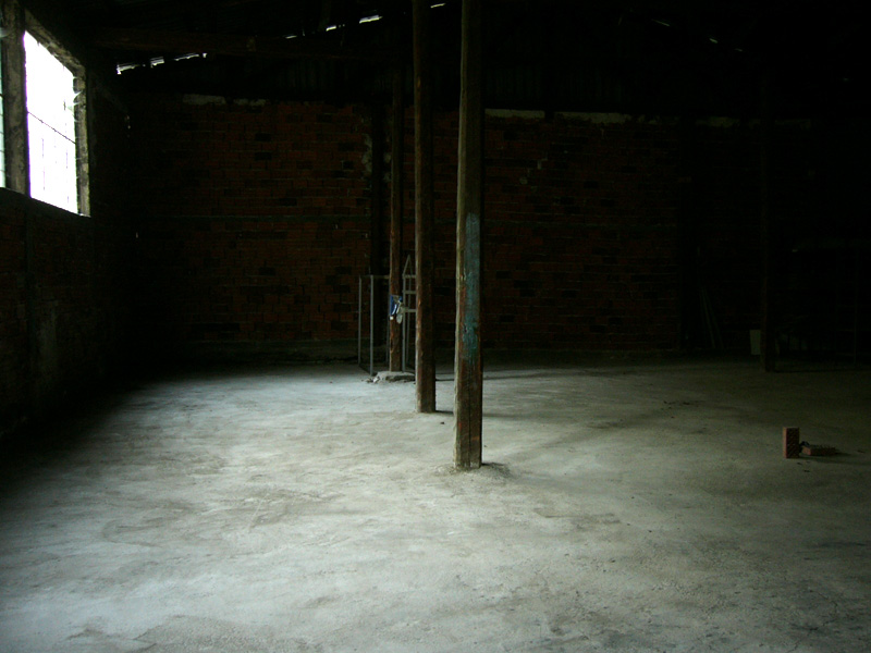

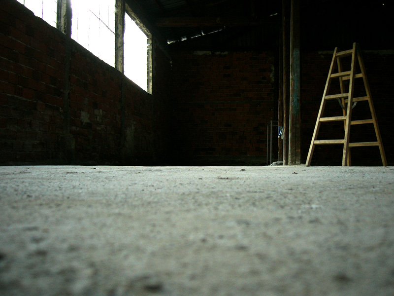

Днес стигнах до обекта на смрачаване и снимките не са особено ясни. Пипнах ги малко с Фотошопа, за да се вижда по-добре.
Ще се мъчим 4-ма човека, все аматьори

Няма да има проблем,но я остави на по-дебелата част да се заставя,ако има наклони,или отрязано отвесно или на клин утьпкано,и новата да я прехлупи.

Кви са тея ПП тръби ? Това са шибаните полипропил тръби ли ?
За майки ползвай 3/4 цола и над тях по дебели - каквито имаш, или винкел...
или каквито си откраднеш .
стига да позволява да се вместят в мечтаната дебелина на замазката .
Ако са по- тънки им подлагаш плочки отдолу ...
Реда на замазване е по полета надълго , широки към3м ...
Нещата са по- сложни тука , не е като да работиш /ремонтираш компютър ,или да си прост банкер ,
трябват и фуги през 5м за термодеформаций .
Най благо е изобщо да не ги оставяш , а на по- другио ден да ги отрежеш с ъглошлайф.
Пак ти казвам завивай я после с шибания найлон дори да е студено , иначе ще ти преместят темата в "сухи и повдигнати подове "
