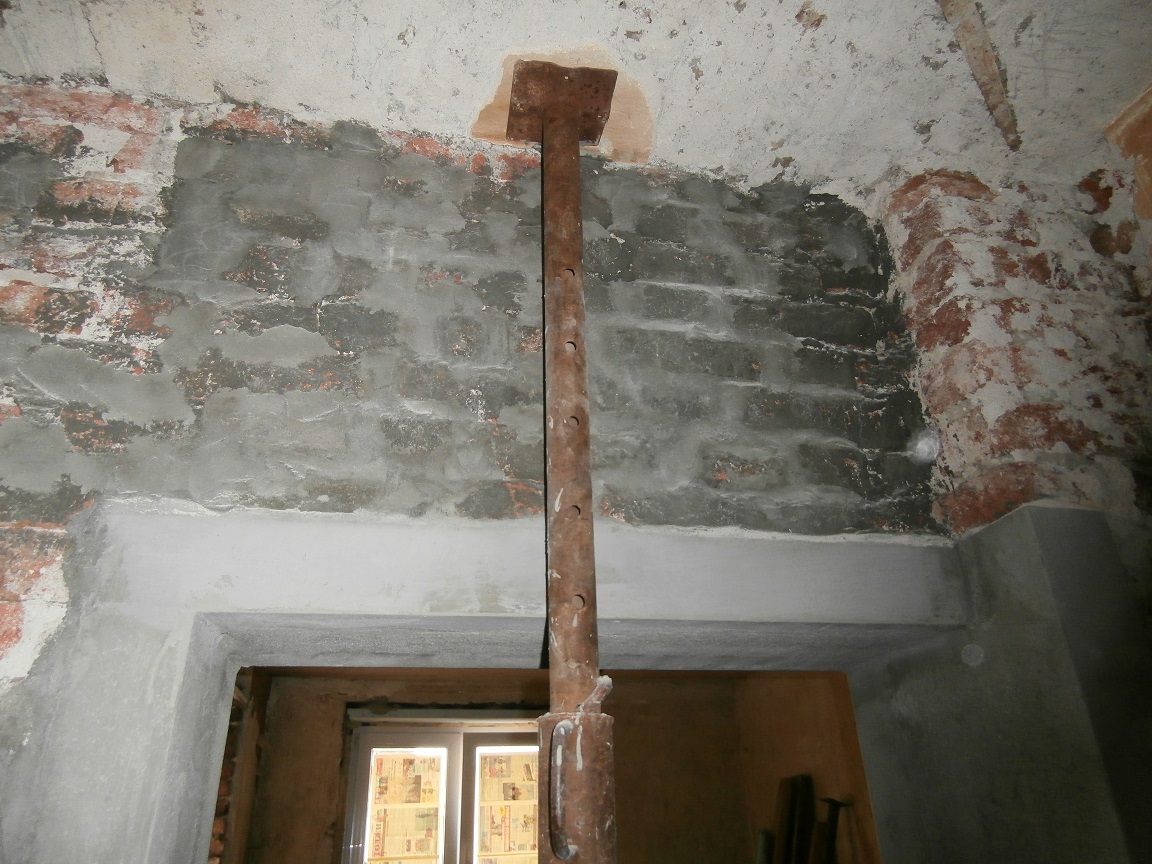

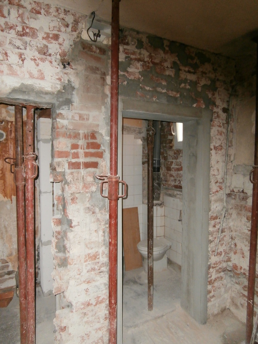

Стената не съм я изкъртил до тавана, има 6-7 реда тухли, които висят (подпредни са с дъска и греда) и си се държат. Мисля под тях да изливам, като се надявам че по този начин ще ги подпра отдолу с бетона. Мисля и за вариант, да сложа един хоризонтален стоманен U профил под тухлите и на местата на колоните да го подпра с две от тези подпорите за кофраж и да го натегна максимално нагоре. После, наоколо да направя кофраж и да отлея бетон, така че тези железа да останат в бетона и да сложа арматура, така че подпорите да са вътре в биглите.
Може и излишно да се презастраховам, ама нещо от вчера ме спекахте та незнам....
Някой да има идея, за онлайн калкулатор, където да мога да сметна на какво услилие в средата ще издържи желязобетонна греда подпряна в двата края, според размерите си? Знам само линкове за усукване на метални греди и профили.
PCL82 написа: Най-добре е всичко да бъде сметнато от инженер-конструктор.Да препоръчате някой?
П.П. Накрая, накапак на всичко ще наслагам карбонови ленти по плочата и стената и ще подпра с новата стена. Нещо като това: http://napravisam.net/?p=446
