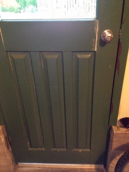

Дето се вика, нема начин - искаш врата - започваш, не започваш - няма врата.
За два дена ще се оправиш, не му мисли много.Ако искаш, така и така си я разкостил, можеш прешлайфаш лесно всички детайли, ще стане като нова.

Свали вратата, свали бравата (това е важно, защото може би минава през сглобка), завинти от долната и от горната страна на вертикалите по едно трупче (на тясната страна на крилото - гледано отгоре/отдолу) и разпъни с тръба и шпилка или крик, за да се отделят вертикалите. Залепи, стегни, провери диагоналите, запълни дупките от винтовете, с които си закачил трупчетата и си готов.
Както вече Еди каза, докато вратата е разглобена е идеалният момент да я изшкуриш, за да я пребоядисаш, като стегне.
Може и да бъркам, ама имам чувството, че тоя врата не се намира в България

bimbaeco написа:Свали вратата, свали бравата (това е важно, защото може би минава през сглобка), завинти от долната и от горната страна на вертикалите по едно трупче (на тясната страна на крилото - гледано отгоре/отдолу) и разпъни с тръба и шпилка или крик, за да се отделят вертикалите. Залепи, стегни, провери диагоналите, запълни дупките от винтовете, с които си закачил трупчетата и си готов.Ми на слобките ако има дибли или метални щифтове, като на панелните дограми, ще стане кофти.

Зашкури ъглите до чисто дърво и провери да няма някакво подсигуряване на сглобките. Провери самите сглобки за остатъци от лепило щото ако има лепилото за дърво няма да хване върху старото лепило.

За разкоствнето на вратата, можеш да сложиш една летва и през нея да биеш с чука по вратата - вместо по парцали и там други неща - така със сигурност няма да нараниш вратата. И мисля че и без ъгъл ще разбереш дали вратата ти е провиснала - вземи и сравни диагоналите с ролетка - ако ги изравниш, ще имаш приблизително прав ъгъл на вратата.
