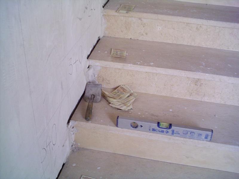

време е вече
1 снимка - пРЕДИ
2,3 - СЕГА!!!

Да те подсетя някои неща по тия стъпала , може и да не са мн. правилни съветите , ти ще преценишш.
1- провери височината на първото и посл. стъпало при готова настилка пред стъпалата добре ли е .
2- само залепени( без дюбели към бетоня :-D ) не е достатъчно
3- парапет към стената -о йе , ще се движиш покрай стената , понеже някои са клиновидни.
Ходейки нагоре се дърпаш за него, хлъзгави са ст..
4 - съсъхване - купувайки сушеният материал ... бее (във форума ме научихте да викам бее) абсурд е някой да ти суши 2 год мат. , отварят се фуги .
5- иноксовият парапет не пасва мн. за дървени ст. , освен това е от диво тънкост. железо леко никелирано и ръждясва понякога.
