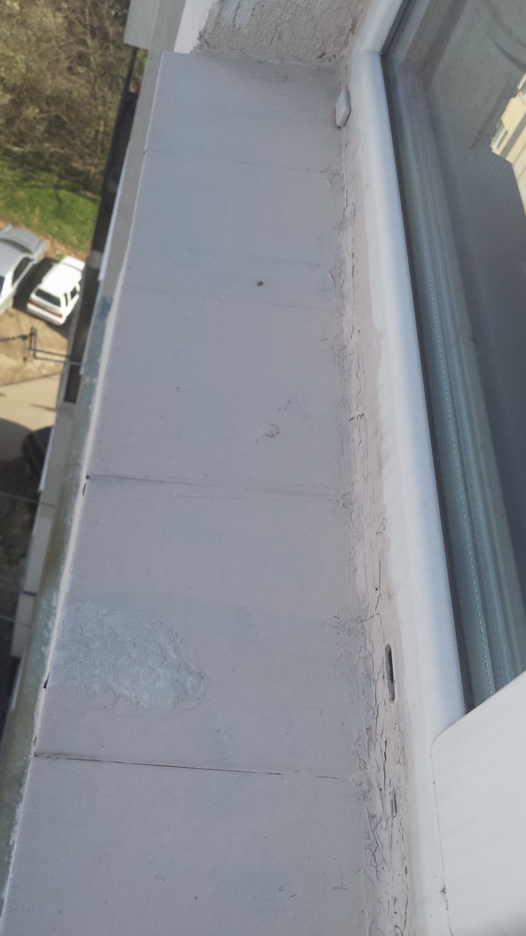

Има си прорези

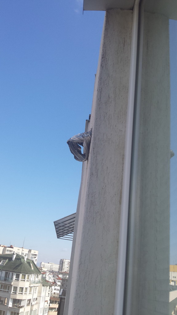

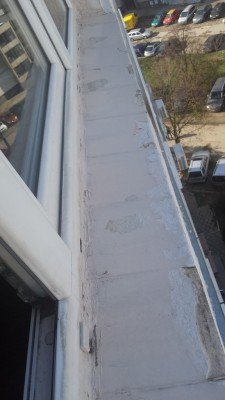

Мисля, че водата прониква от мястото, където "дърпаната мазилка" и дограмата се събират. После се стича надолу и пълни мястото където прозореца ляга на терасата.
И аз имам подобен проблем, но с алуминиева дограма. И понеже перваза е от врачански варовик, се събира локвичка върху него. Като прелее се стича на пода и мокри стената.

Ако не се оправи картинката с уплътняване на тапите трябва да се провери като влезе водата в профила през горните отвори къде отива и дали изтича само през външните отвори. Възможно е през други отвори (за анкериране на дограмата) или при монтажните снадки водата да се изтича под профила и от там навлажнява стените.
С тази алуминиева козирка отгоре имаш ли подобни влажни проблеми?
Страничната влага може да по причини на кюнеца (въздуховода).
А да ако навлажняванията са повече под отваряемата част ти препоръчам да си добавиш към крилата лайсни "дъждобрани". Така ще намалиш голяма част от водата, която прониква м-у двата профила - на крилото и на неподвижната рамка.

+1 за дъждобранните лайсни и вместо плочките отдолу най-добре сложи същия профил като стрехата, която са сложили над прозореца..

Както сам си забелязал, голямото количество силикон не решава проблема. Отвън се слага полиуретан. Но като цяло си е слабо място тази част. Виждат се пукнатини, явно дограмата мърда при тряскане на прозореца. И какъв е този силикон дето се е нацепил, да не си мазал с акрилен уплътнител ( който не е силикон и не е за ХИ)?

Ацетатния силикон не понася боя. Аз съветвам - полиуретанов уплътнител. Имаше нявга един "силикон" (оти оно що е в туба за шприц се е силенкон
) английско производство де съм уплътнявал мойта си дограма преди повече от 10 години и държи па и още е еластичен
Ма ни помна марка ни съм го срещал по търговската мрежа.
От складовете за профили и аксесоари за дограми или ги поръчай на фирма за дограма. И задължително мажеш с бял полиуретанов уплътнител м-у лайсната и профила и подсилваш с рапидки.
От опит фирмите за дограма рядко ползват полиуретанов уплътнител, че по скъп. Мацат със силенкон.
Понеже профила ти е заоблен може да се наложи да запълниш с повече ПУ и да добавиш някоя подложка за фиксиране на дъждобрана докато стегне ПУ.
