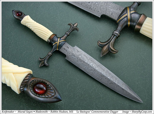

наистина нека вече да пишем потемата нека който има смислени въпроси и мнения да пита или да исказва мнения.нека да обърнем внимание на ножовете от дамаска стомана и 64 пластовата стомана :wink:
Харалампи - специалист

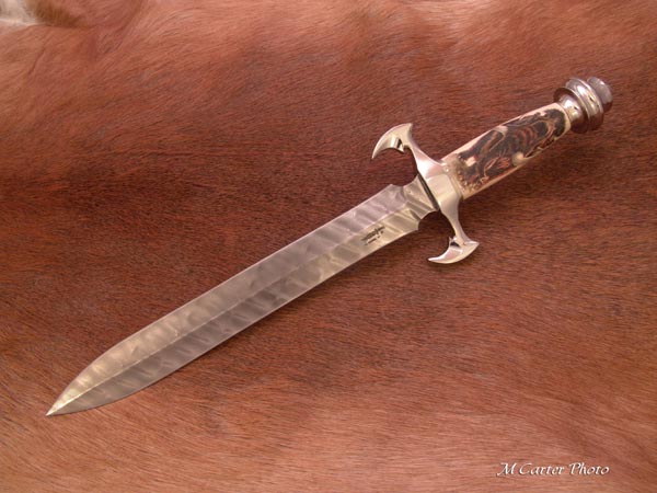

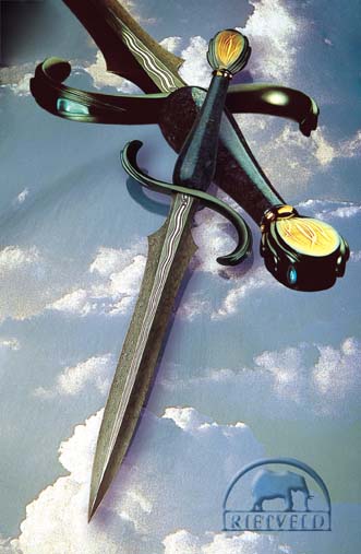

Интересно ми е как се правят шарките? Във вестник Рибар постоянно течеше някаква реклама за химичеаско оксидиране. Дали някой знае нещо по въпроса?
Takezo Sensey - модератор
Гледал съм Руснаците, че след коването и заточването се топи в някакъв химичен разтвор и шарките "излизат" сами. Самите шарки се обвазуват от множеството лентички метал които се спояват при термообработката.
ps.: Химическото оксидиране в рибарския вестник е с така наречената паста "НАТАЛИЯ", потъмнява местата където е нанесена.Така наречената студена оксидация. :wink: Пастата може да бъде закупена от оръжейните магазини. :roll:
