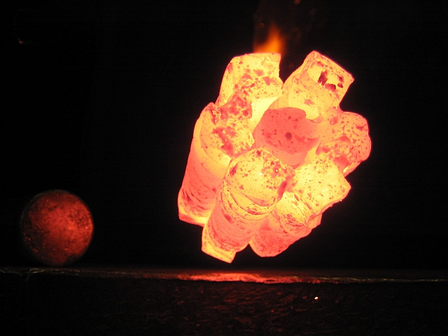

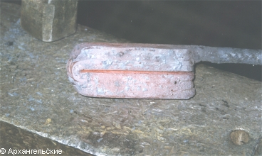

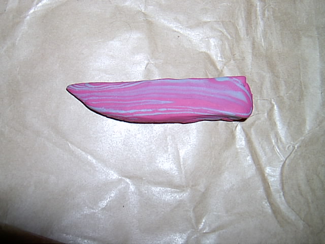

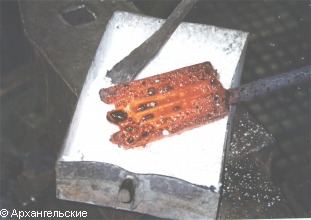

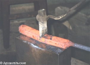

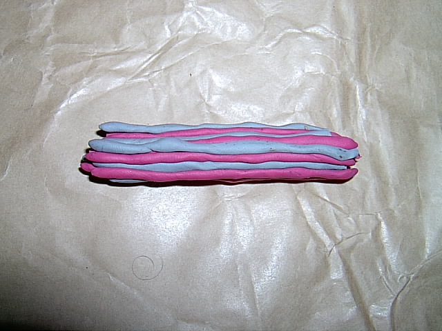

http://www.youtube.com/watch?v=X-VMhNNp ... re=related събират се различни железца с различна химична структора след това се кове на пластове докато не се получи спойка между металите а другото го върши огнището колкото повече седи стоманата в огнището толкова повече се обогатява с въглерод серни съединения итнт. :wink:

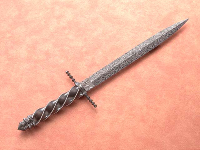

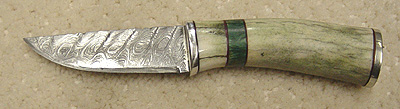

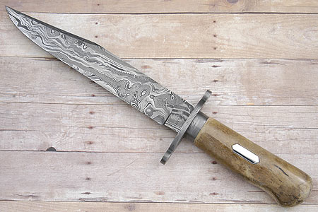

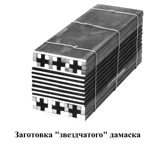

най после .ето още ножове от дамаска стомана.пояснявам че се кове от няколко вида стомани за да се получавчт различните видове шарки.даже вече могат да се изковават със шарка по избор :wink:

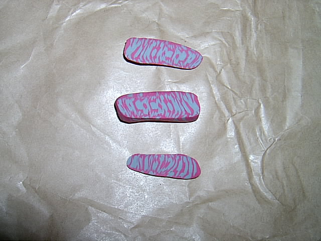

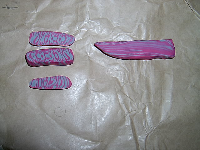

ето за това иде реч :wink:
