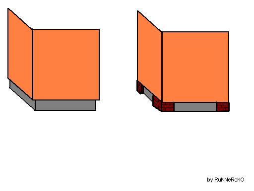

Все ми се струва, че при тия 20см дето говориш, ще ти трябва и арматура (мрежа).

Извинявам се , но не се занимавах много с детайлите , ако подредиш тухли само на Кьошетата ще изглежда много готино , малко зидарска работа има , но карай. Но колега ти от както си пуснал темата , щом нищо не си направил значи , да не чакаме за да видим резултата
А туй стената го мажи с вароциментова мазилка , като изсъхне ще стане красота , а фугите между тухлите ги минавай или с черно или със сиво , недей с бяло ще се шашнат хората

dj_runner написа:Извинявам се , но не се занимавах много с детайлите , ако подредиш тухли само на Кьошетата ще изглежда много готино , малко зидарска работа има , но карай. Но колега ти от както си пуснал темата , щом нищо не си направил значи , да не чакаме за да видим резултатаВярно доста вода е изтекла, откакто не съм поглеждал темата.![]()
Прикачен файл:untitled.JPG
Днес гугъла ме върна към тази тема, докато търсех с какво да завърша цокъла.
Иначе спрях се на варианта с вароциментова мазилка - една част вар, една част цимент и малко пясък. Става здравичко.
Идеята с тухличките ми хареса, дори в наше село продават декоративни такива. Дебели са примерно 1 см. и се лепят като плочки.
Само се чудя дали целия цокъл да обиколя или само колони, както си го нарисувал ти.

Сега е момента да му укрепиш основите с 20 санта бетон на места.

Имаш два принципни варианта: цокълът да е окачен на стената с фуга към бетоновите пътеки или да стъпва на пътеките с фуга към стената и сайдинга. Смесването (едновременно захващане към стената и към пътеката) според мен е много груба грешка, щото никак не ми се вярва да са едно цяло, т.е. свързани със съответната арматура и изчислени за товара...
schuldiner
- Мнения: 2398
Ми значи конструкция като сайдинга - няма бетони, изравнителни мазилки и т.н. Според конзолата преценяваш теглото, сиреч на 20 санта нямаш голям избор, нещо съвсем леко и декоративно ще е. Не мога нещо конкретно да ти препоръчам, че не ги обичам бутафориите, но разгледай циментфазерните и подобните им плоскости, както и полиуретановите лепила за тях... Нататък се сещаш.
