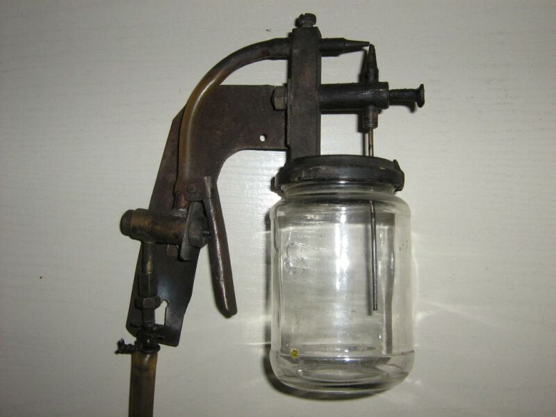

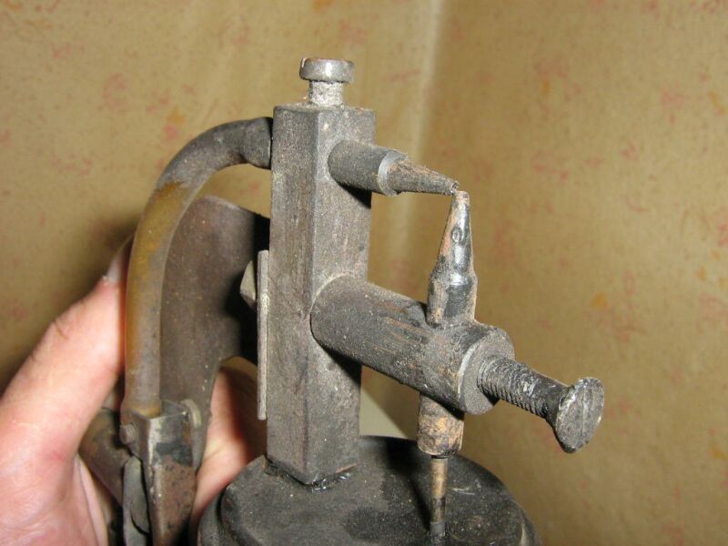

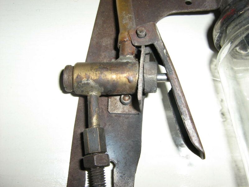

Публикувам обещаните снимки и обяснения. Навремето имаше едни тенекиени пулверизатори за боядисване, които се надуваха с уста. Някои от тях, макар и рядко боядисваха много добре. Други не ставаха за нищо. Проблема беше, че нямаха никаква "центровка". Взаимствайки идеята направих двете дюзи (за боята и за въздуха) да могат да се регулират. Устройството работи много добре с малък компресор (трифазен от хладилен агрегат). Работи и с компресор от домашен хладилник, но тогава трябва да има някаква бутилка за събиране на въздуха и на моменти се налага да се изчака, защото дебита на тези компресори е малък. Конструкцията се вижда от снимките. Много голямо предимство е резервоара за боя, който е от бурканче за детска храна. След приключване на работа просто отвинтваме бурканчето и му слагаме капачка. Почистването също става много лесно, защото няма нужда от разглобване. При правилна "центровка" и достатъчно въздух боядисването е много лесно и качествено. Спусъка съм направил от една съчма и пружина, съвсем импровизирано.

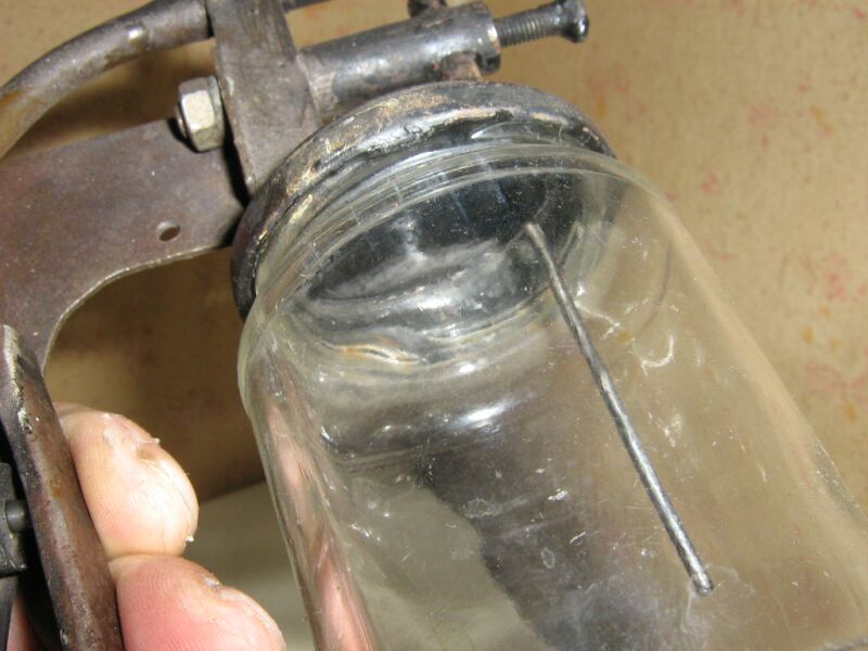

P.S. Тръбичката е скъсена не нарочно. Тя трябва са слиза до дъното. Но веднъж ми попадна по-плитко бурканче и без много да се замисля е скъсих. После се оказа, че нямам друга такава за да я сменя. Иначе тя е от медицинска система и е запоена с обикновен тинол към дюзата.
Ако нещо не е станало ясно - питайте.

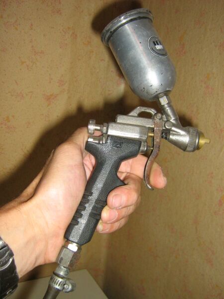

Определно си прав. Но това го правих преди много, много време. Иначе сега като ми се наложи боядисвам с това:
Но, то пък когато е купувано струваше 100 DM
