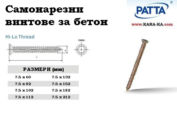

Опитите директно с винтове се оказаха над 50% ялови. В повечето случаи винта превърта и трябва да го слагаш на ново място. Независимо от резба и дължина. По-дебелите направо пукат кирпича и отърват. Ако не отърват, при стягане пак превъртат. Налага се при дебелите за да не пука да се дупчи предварително. Ако не прецениш добре свредлото пак си отърва.
Винтовете за директен монтаж са с еднаква дебелина- 7.5 мм, само дължината е различна
Поне аз с друг диаметър не съм срещал. С подходящо свредло и внимателно навиване с верта ще стане........ мое мнение и никого не ангажирам с него :)

значи току що ги монтирах но два превъртяха в керпича даги местали или даси стоят тези винтове са 10мм.на 16см.според мен стана здраво ,завинтих ги малко под няклон както каза колегата
Искрено се съмнявам че си ползвал правилните винтове. Това 10х160 ми прилича да си сложил такива
А аз ти препоръчах да сложиш такива
Едното иска дюбел а другия е само за бетон!!!За керпич няма дюбели ,зазиждат се дървени трупчета и върху тях се завива или кове.Най добрия вариант е да се разпробие стената и с планка от другата страна.
