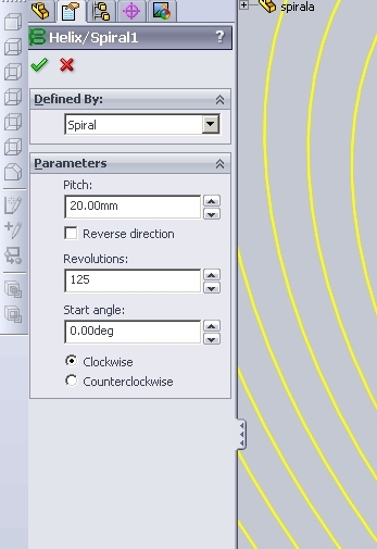

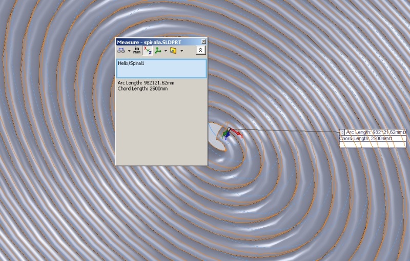

Определено не съм спал. А и няма как да съм дал радиус или каквото и да било, защото се дефинира само стъпка, брой навивки и посока. За да получа търсения "диаметър" просто вписвам спиралата в окръжност с диаметър 5000 мм. Стъпката на спиралата и в двата случая беше 20 мм. Първия път обаче ми даде двойно по-малко навивки. Аз нямам обяснение. :?

velsi, в момента не съм инсталирал SolrdWorks за да репродуцирам ситуацията. Във всеки случай на илюстрацията пише "Дължина на хордата: 2500,02mm", а би трябвало да е 4980mm, за да отговаря на условието:
Нямам обяснение... :?

Всъщност най-близо до точния отговор е Master_Kenobi:
- Обща дължина = 125 Х 7,85 = ами... към 1000 м. без малко. (че не ми се смята пак с телефона)
Това е Архимедова спирала, на която радиусът се дава с формулата
r = 0.01 + 0.01*φ / π
При почти 125 навивки ъгълът φ се изменя от нула до 250*π. Като се интегрира, се получава дължина 989.6m (с всички условности на граничните условия).

Хубавото е, че училището съм го учил добре: формула (3) от горния линк е за спирала, която тръгва от нула и за 125 навивки се получава 981.7602125m.
Ако в моя начин използваме
r = 0.01*φ / π (започва от нулата),
то се получава 981.7477044m. Според мен грешката е приемлива, а останалото както казах е от граничните условия.
