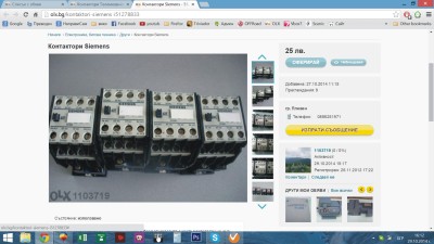

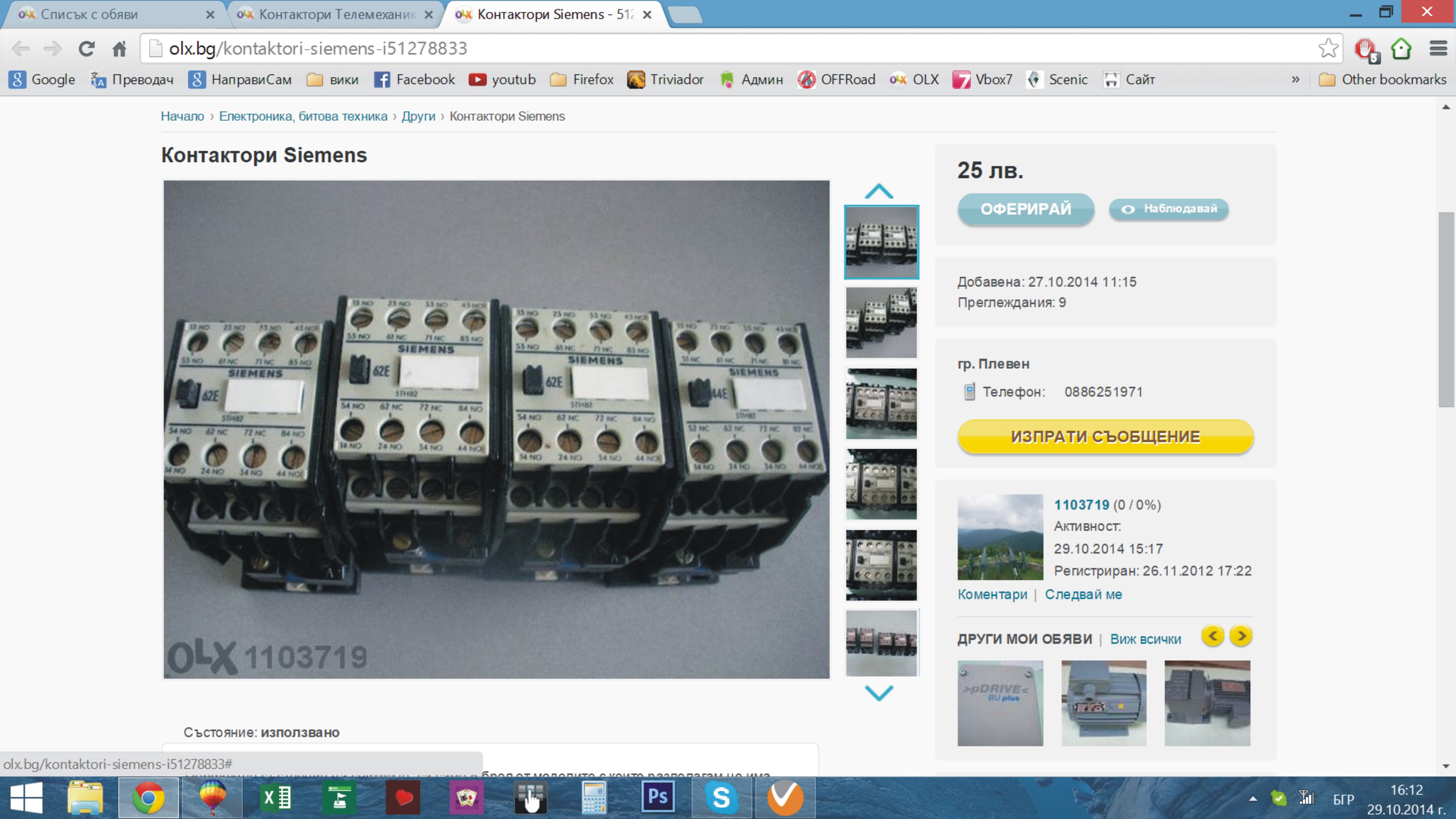

А така де. Нали се мъчим да изкусурим схемата. Всеки акъл е от полза. Връзването лесно ще го измислим. Дайте линкове и към подходящи контактори, че накрая да направим една рекапитулация!
Нулата съм я направил да се прекъсва с контакторите, защото не съм спец по токовете. Пречи ли нещо нулите на мрежата, генератора и инсталацията да се вържат за постоянно и да не ни се пречкат в схемата?
Нещо което май не е лошо да се добави. Някакво времево реле на веригата за включване на стартера. Примерно върти 10 секунди, изчаква 10 секунди, пак върти... Задължително и предпазител на веригата.
