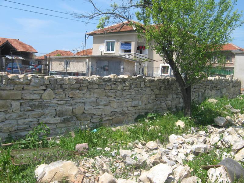

Здравейте отново на всички!
Един въпрос към знаещите и можещите.
При кое зидане и от какъв материал, може да се сложи конец от двете страни?
Уточнение към въпроса: зида е по-висок от един метър.
ebahti - майстор
Picture 120.jpg (110.17 KиБ) Видяна 4172 пъти
Kонец се слага от двете страни когато се зида недялън камък-демек от различни по размер камъняци прайш дувар---примерно
