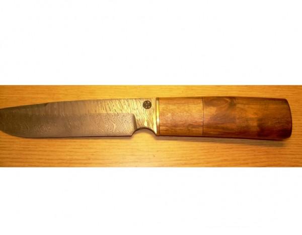

Това е на мой познат.Клина е купен готов, медения гард е от риболовна блесна, дръжката е от 3 части от бреза полирана с пчелен восък.

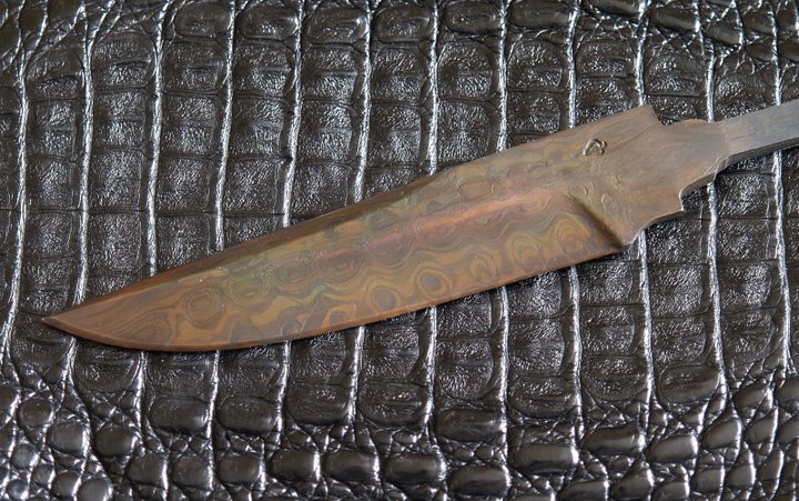

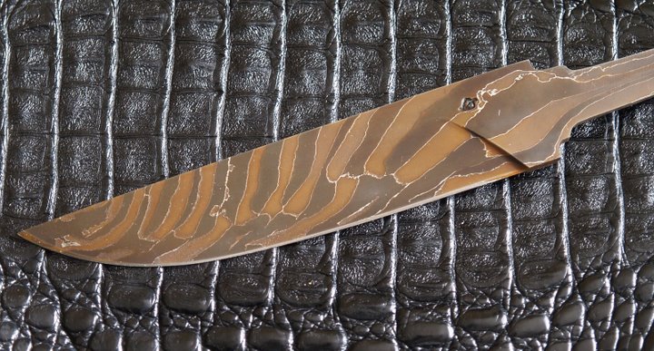

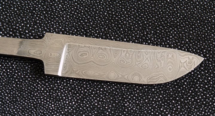

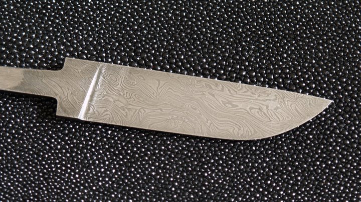

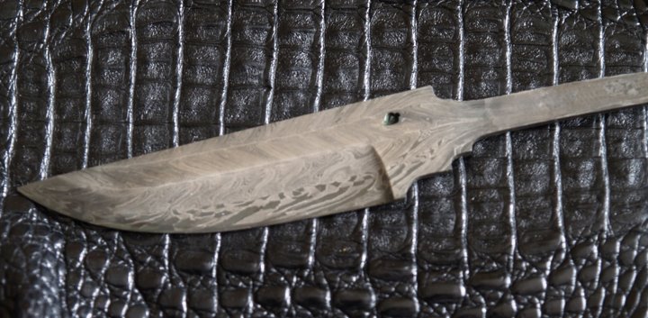

ножа е мн. добар а по повод на дамаската стомана ето няколко характерни шарки
