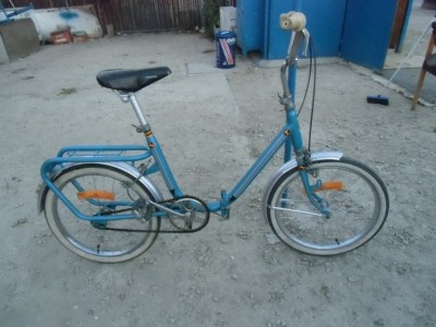

Здравейте колеги,
Наскоро си взех едно колело Bavaria на старо. Първо се чудих дали си струва, понеже има някои проблеми, за които ще спомена малко по-долу. В последствие се оказа доста добро колело - леко и бързо. Проблемите обаче си стоят и след като дадох около 50-60 лева за ремонти колелото беше дори по-зле от първоначалното си състояние, та се наложи да изгубя половин ден, за да го пооправя сам.
Единият проблем е, че въпреки смяната на гумичките, на спирачките и настойката им, спирачките не функционират както трябва. Колкото и да ги настройвам - като съм малко засилен не мога да спра. Имам предвид, че колелото не блокира.
Другият много сериозен проблем е, че кормилото дърпа все на дясно. Бях го оставил при един "майстор", който се занимавал с такива проблеми като хоби и след като го взех и платих 20 кинта се оказа, че той просто е разхлабил гайките на самото кормило и като минавах през дупки хлопаше. Уш бил изправял вилката и рамката, ама явно само на приказки.
Та след този ферман искам да попитам можете ли да ме насочите към някой наиситна читав майстор, в София, който да ми помогне?
shotik
- Мнения: 3460
За гумичките -може да са стари и гумата да се е втвърдила,жилата да са ръждясали в броните ,да са криви или да са с остри криви на броните,самите спирачки /скоби или рамена/ да са клеясали и пружината да не ги разтваря или да се изкривяват.Има и вероятност шините да са с форма ,която не е подходяща за спирачки.
Колелата не бива да блокират-предното може да те прехвърли през кормилото,а задното ще му изтъркаш протектора на гумата.
За вилката е по-сложно,по - добре да се смени с нова,трудно е на око и ръка да се върне първоначалния вид.
Ако искаш пиши на л.с. .
Покажи го на снимки за да го видим.
