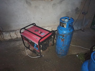

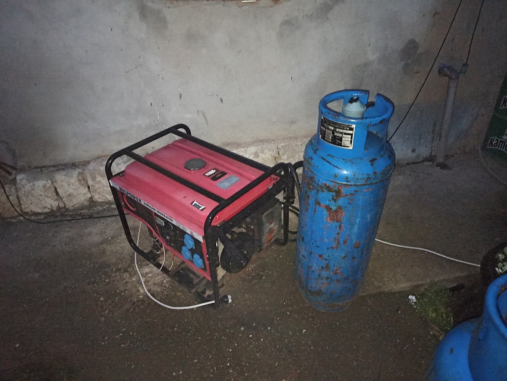

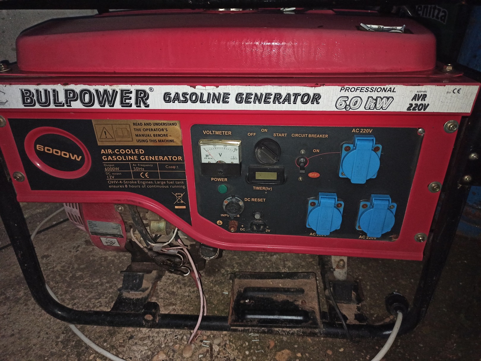

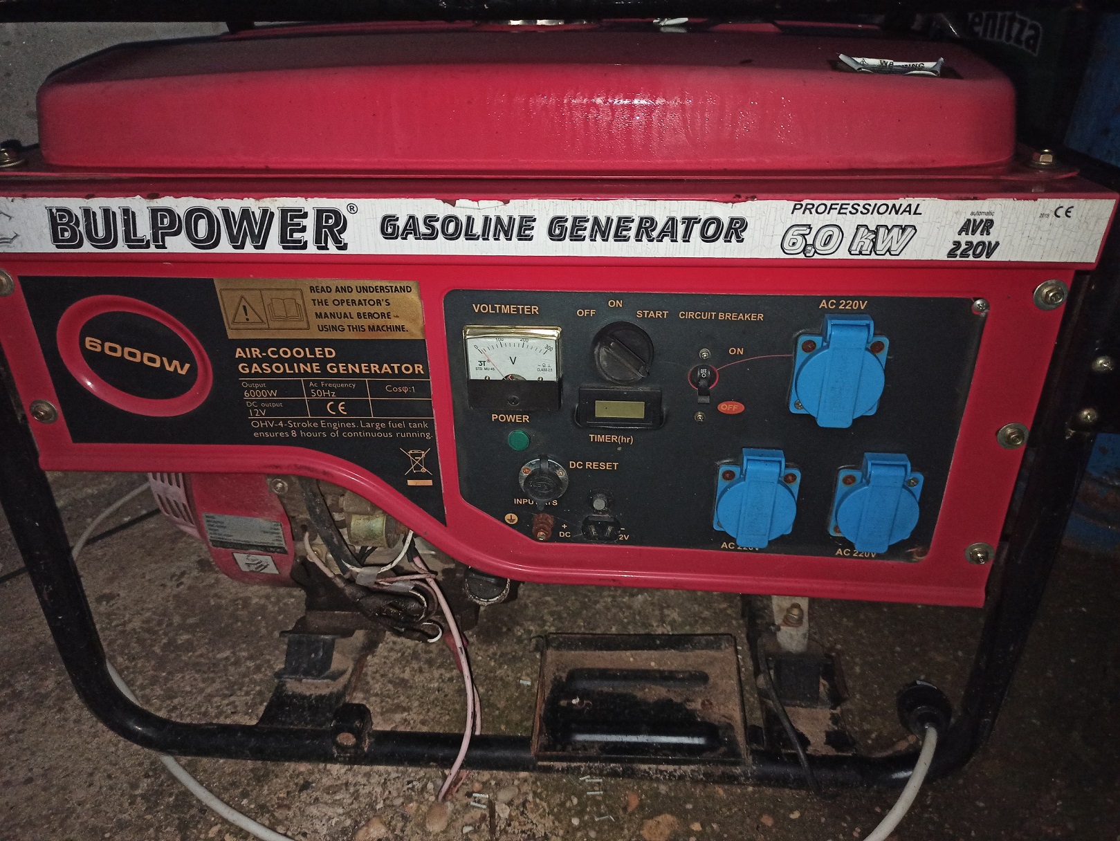

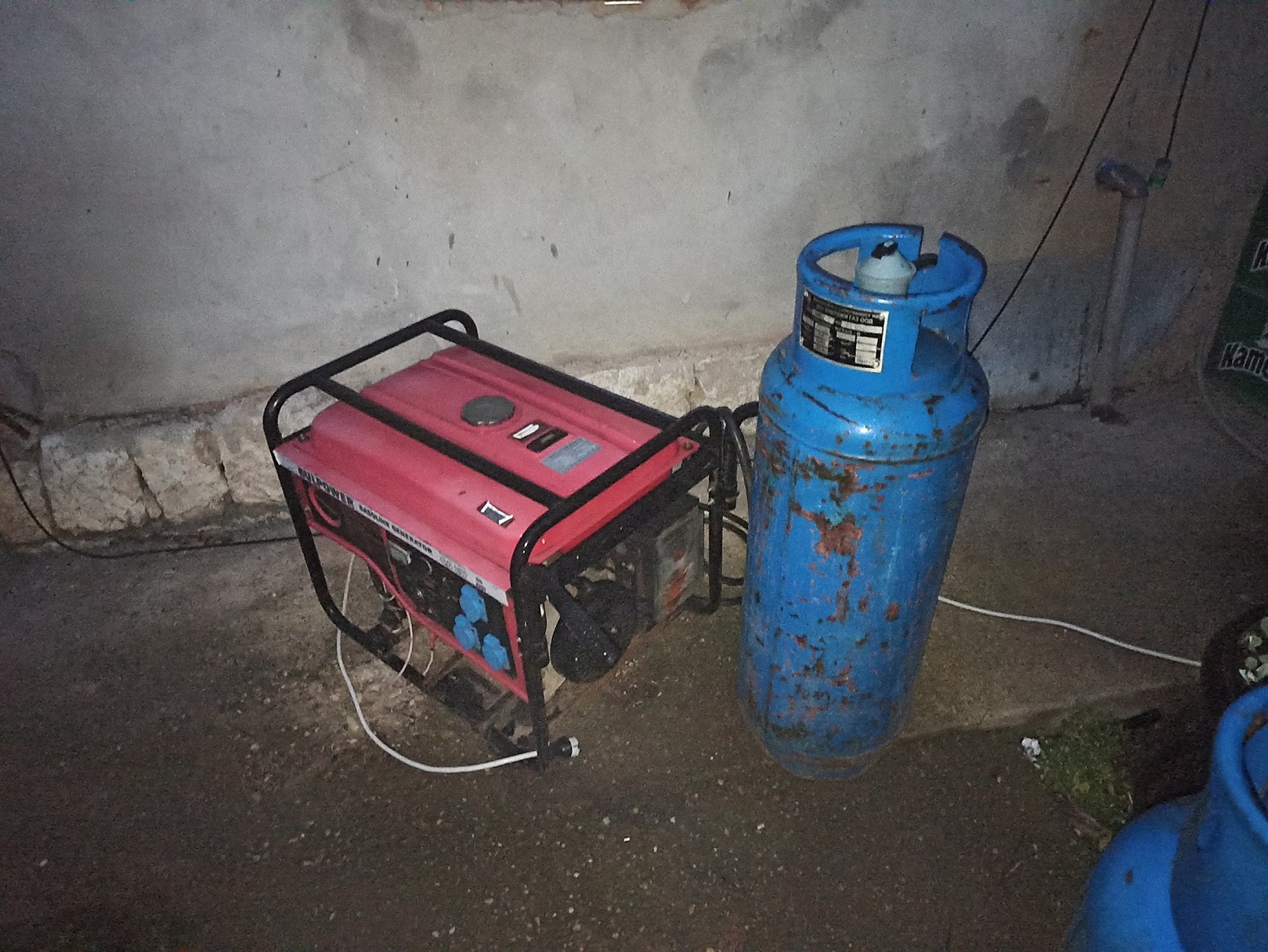

вт дек 09, 2014 12:07 pmquietmadness написа: От две години се каня да си купя генератор пригоден на газ от Bulpower, колкото и да са китайски все мисля ще ми свърши работа.Имам го този генератор от 5 години карам го само на газ.На сезон(поливен поливам 25 дка овошки с него на капково)изгарям по около 400 кг.(не литра) газ на година.На бензин почти не съм го ползвал.До сега само ми се е чупил стартера,(още не съм го оправил) паля с въжето и един път се къса въжето или може би 2 пъти.За пет години не е правил никакви проблеми.Като го запаля (вечер) изгаря една бутилка газ 20 килограмова за 13.5-14 часа.
Ценовия диапазон за 3,5kW ме устройва идеално, но днес взех, че звъннах и "От скоро не ги предлагаме" (вероятно майстора им е напуснал, щото гледам последните им обяви в интернет са от преди 10 дена). Сега трябва да го правя сам.
При мен проблемът е, че като спре тока, водата също спира след малко (ВиК са вързани на същата подстанция).
Имам хидрофор, ма като няма ток, а и за хладилниците и осветлението все ще остане някой ват.
Не ми се занимава с безин, който да сменям през месец, че е "мухлясъл". Имам опит с такава смяна, идиотия си е.
Някой да е срещал подобен на този http://www.bulpower.net/products/detail ... prodID=174& ?
Като го закарам на нивата пролетта до есента не го прибирам.Дъжд пек всичко отгоре му.Работи си.Имам колега със същия генератор ... и той го ползва за същото и той е доволен.Тази есен при нас имахме 10 тина дни профилактики и по цял ден нямаше ток .Ползвах го за да захраня част от хладилниците осветление и касов апарат с комютър в един магазин.Никакви проблеми.Едно уточнение май не държи точно херцовете щото ЮПС-а се сърди и едната хладилна витрина звучи малко странно,но си работи.
Така че това поне според мен и добро китайско менте. Или аз съм случил на такава бройка.
