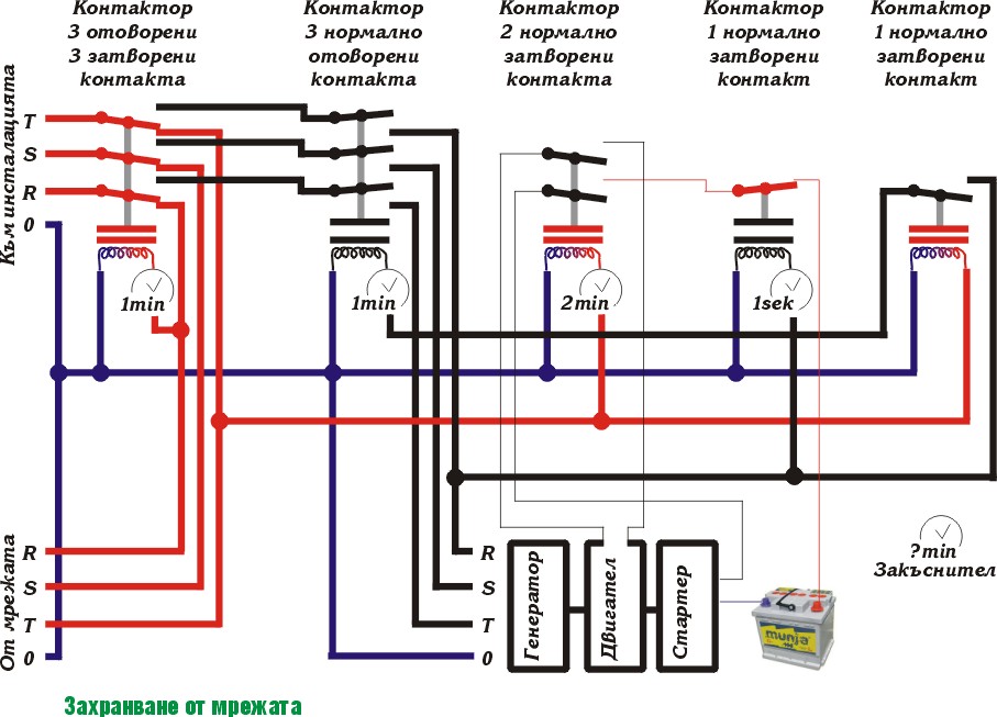

Тъй. Днес влязох в един добре зареден магазин за елматериали. Контактор за трифазен ток със затворени и отворени контакти за 15 киловата ток, хубав (АВВ) е 109 лв с ДДС. Закъснително регулеруемо реле монофазно (за хладилника) е 30 лв и някакви стотинки. Остана ни още един контактор за стартера на генератора, който е около 10 лв на всеки пазар. Тоест за:
- 109 лв - главния контактор
- 91 лв = 3х30,3 лв закъснителнителни релета за хладилник, фризер и контактора за стартера
- 10 лв - контактора за стартера
около 200 лв можем да си спретнем напълно автоматична система за резервно захранване. При условие, че имаме генератор със стартер.

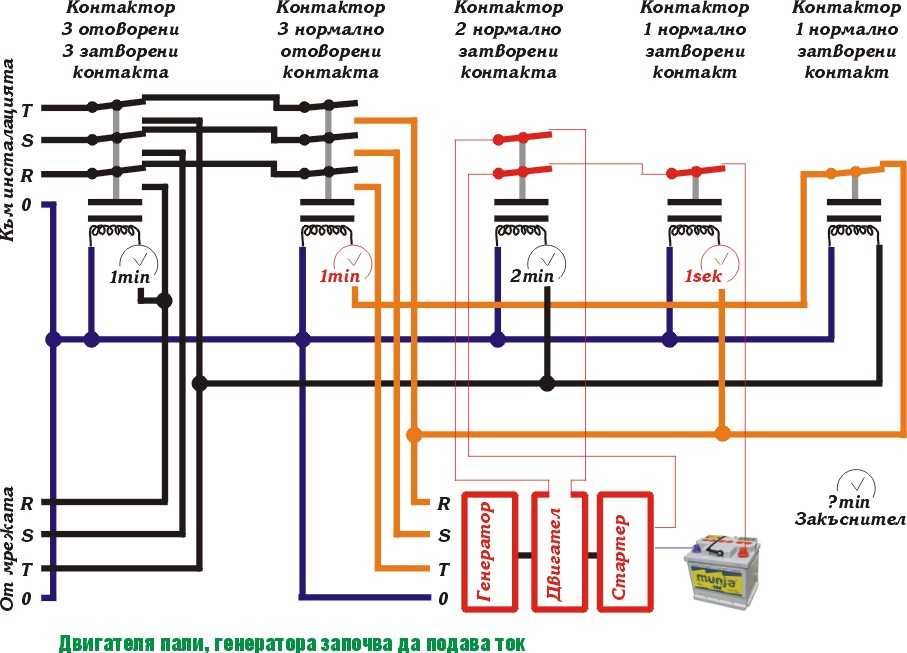

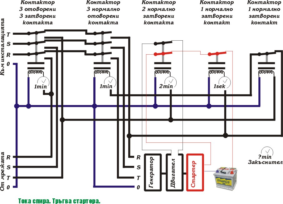

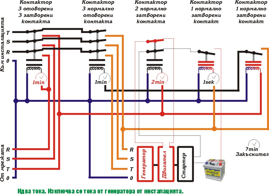

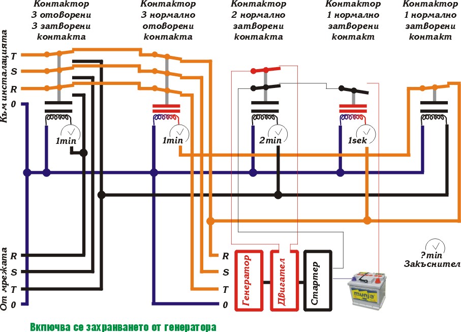

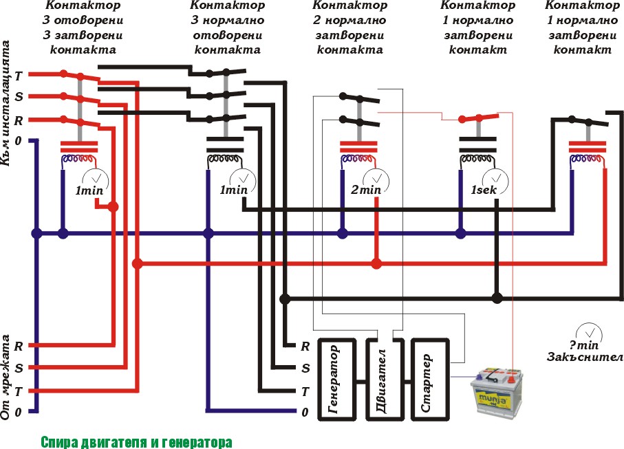

Хидра, прочетох ти най-после линка към другата тема. Значи закъснителя за хладилника може да се сложи за закъснител на главния контактор и даже в тоя случай ще е един за всички хладилници и фризери, колкото и да са те. Така ще се е нормализирало и напрежението в мрежата и ще се избегне токовия удар. Те това AVR-а ми е непонятно продава ли се отделно. Щото ако се продава - контактора за стартера може да си се отдели само за него, а да се добави още един контактор, който да се управлява от този AVR и да пуска тока от генератора към главния контактор. Но мисля, че и този AVR спокойно може да се замени със закъснително реле, което да остави генератора да поработи малко без товар. Все още ми е мътно защо трябвало да работи генератора още няколко минути след преминаване на мрежово захранване. Ясно е, че и това е лесно постижимо, но не ми е ясно защо е необходимо.
ПП. Преправих схемата. С четири закъснителя, 1 контактор от 109 лв, един от 40 лв и 3 от по 10 лв можем да си правим каквито си искаме паузи. Стана около 300 лв, но пак е много далеч от 1200. Трудно се разбира мърдащата картинка, затова ще сложа и немърдащите...

Като идея добре, но тези закъснители как ще действат като спре тока? Или са от човешки тип :wink:
Някои от контакторите трябва да са на 12 волта май и със съответната логика на управление. :?
bulhomes2 - майстор
Дали не е по-добре първо да помислиш, а после да пишеш. Къде видя контактори на 12 волта? Закъснителите никой не иска да работят като няма ток. Иска се да работят като дойде ток до тях.
kuger - майстор
Последните три контактора спокойно може да се заменят с релета.
Закъснителни релета на включване, ЕРВЦ, типа не се сещам, до 999 сек., 220 V AC. Последното закъснително за което се чудиш нека е 5 мин. Закъснението за включване на генератора към домашната инсталация е добре да е около 5 минути също. Ще се облекчат уредите в къщи.
Ще разуча схемата на трезво :shock: , ако открия гаф, ще пиша.
