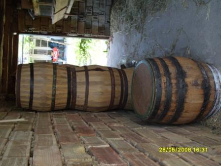

Съхранявай я в дъбово буре или ако нямаш сложи дъбов чипс. :)

в това е истинаната,и става уиски.Иначе ти препоръчвам дъбови трезки,задължително бял дъб.
