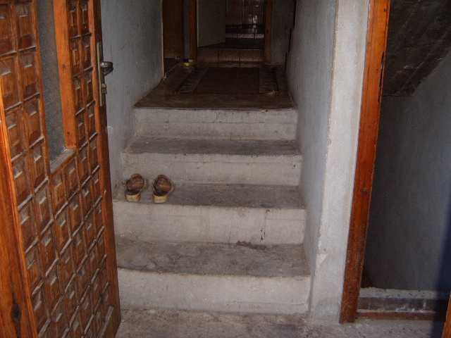

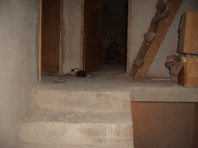

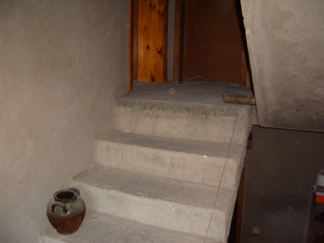

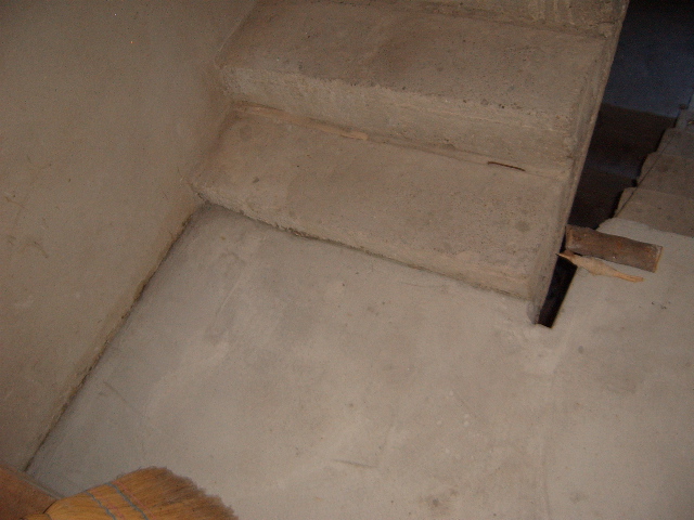

Здравейте на всички майдтори от доста време се чудя как ще ми стане замската на стъпалата на стълбището след като направя замаската на етажите и това време дойде . Замаската ми вече е направена но нивото на площадката на стъбището сега се вдигна с около 5 см така че последното съпало ста с 5 см по високо как се изчислява т съпалата така че от долу до горе да станат с еднакви размери на всичките етажи дебелината на замаската е около 5-6 см
Ще съм благодарен ако ми помогнете със савет .
тук се получава високото а това е на втория етаж
а тук са стълбите към третия етаж където първто стъпало съотвтно се получава ниско
това са стъпалата на първия етаж т.е от там започва стъулбището
А тук стълбите свършват това е третив етаж
мериш разстоянието между площадките на етажите и разделяш на броя стъпала (това е за височина на стъпалото),широчината по принцип е два пъти височината. В идеалния случай височината е 16см.,а ширината-32см.

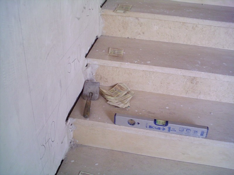

Снимката случайно е от днес .
Откъде е човекът , от София ли ? :evil:

много съм благодарен за инфото което ми дадохте но за жалост аз съм от шумен и не съм близко до враца но ще изпробвам как става на основата на вашите съвети искам само да поитам не 16 а 18 см много ли е за стапали защото ако ги правя по 16 мисля че става така че изливам по още едно стапало отгоре в/у старото
15 до 16,5см е нормално,нагоре вече е груба работа.Усеща се като минеш 45 години-струвати се като бордюр.Ако замаската на двата етажа ти е около 5 см. то тогава и на стъпалата требва да е получи толкова ако са направени точно още при кофража.

КАЖИ КАКВО Е РАЗСТОЯНИЕТО ОТ ПЛОЧА ДО ПЛОЧА И КАКЪЕ СЕГА Е БРОАТ СТЪПАЛА. ТАКА : ПЛОЧА, ХИКС СТЪПАЛА, ПЛОЧА.
