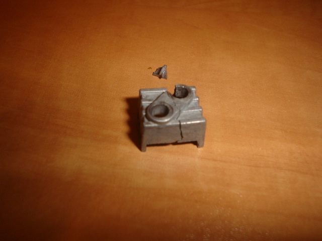

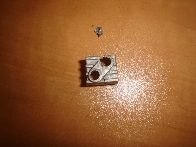

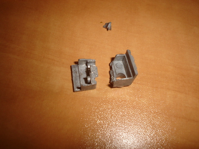

това на снимките е част от зеге, това което захваща ножа. Счупи се щото е тъпо измислено и некачествено. Може ли някой да помогне, ако знае да каже, как се казва тая анджаклама. Видях че е същото и на други марки от средния и ниския клас. Може ли да се намери като резервна част? Ако някой знае да ме насочи към магазини във Варна. Благодаря предварително.

Същата част се счупи на зегето на сина ми.От текстолит изрязах парче с външните размери на тази част ,пробих отвори а там където минава ножчето с ножовка прорезах като канал.Стегнах го и така работи.В събота най-рано мога да направя снимка.
По магазините едва ли ще намериш резервна част.
yakinceto - специалист
Няма да намерш такова нещо ,при положение ,че продават зигита за 25лв.Освен НАПРАВИ СИ САМ
panalov - специалист
Идва ми идея дали КАПЧИЦА няма да го залепи.
EDI - майстор
Няма да издържи натоварването с лепило.
JOUO - специалист
Пробвай с "Поксипол" да го залепиш, става като заварка здраво и дано издържи на натоварването, а ако не стане ново, както каза колегата по 25 лв. има на пазара :)
anton_ss - специалист
Имах същия проблем ,реших го като от едно по-дебело парче алуминий изработих подобна част и както казаха по-горе колегата едно каналче с ножовката и е готово . :)
housedoktor - майстор
Може да се изработи.Залепи го внимателно и го дай на някой железар да го направи същото
PolariS - специалист
Thanks за отговорите, дадохте ми няколко идеи. Цялата работа е да не хвърлям китайската машинка за 20 лв., т.е. трябва да е направи сам. Струва ми се че изработена от алуминий или стомана тази част ще върши работа. Залепено наистина няма да издържи натоварването. Ще пробвам с парченце плътно дърво като начало, точно по размер е. Да видим...
shotik - майстор
Още едно предложение-вземи ПОКСИПОЛ и с него залепи и запълни кухината отзад и след това пробий отвори и направи нарез за триончето
