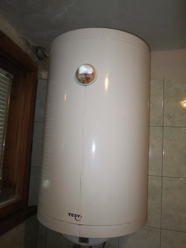

имам проблем с бойлер Теси, капе вода от термометъра.
По-принцип почти не се използва, зимата бях източил водата от него. Прокапа миналия месец.
Някой имал ли е подобен проблем и има ли представа от какво може да е?

Пробил е -гаранция има ли?
Оправя се с нов, сори!
trace - помощник
Изтекла е, доста стар е.
Ще се купува нов явно, благодаря.
piron45 - майстор
trace написа:
Грешка си направил че си го източил, така по бързо ръждата го изяжда. Ако не го ползваш дълго време варианта е да го пуснеш да се нагрее водата на макс и го оставяш пълен да си изстива сам. Така във водата ще има най малко кислород от който идва окисляването. А като си го източил вътре си е останала някаква влага, кислород колкото искаш и ето ти ръжда.

trace - помощник
Няма как да не го източвам, зимата не се живее там и всичко замръзва.
Сега гледам евентуално за проточен, но те пък изискват 6кв.мм кабел, а при мен е 4.
