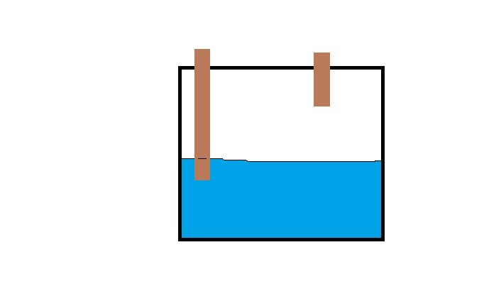

Искам да попитам дали следната схема ще работи
да речем че това е кофа с две тръби на по-дългата която влиза във водата се закача маркуча с който ще се смучи а на другата която е във въздуха прахосмукачката . Ще смуче ли това искам да разбера защото поне по-моята логика ще смуче .Трябва ми да се вади пепелта от котела че става огромна пушилка в мазето и е нещо страшно отделно че димът се качва към стайте и на всяко чистене съм с парфюм с аромат на дървесна пепел :-D
kiroslavov - специалист
Ще работи, това е т. нар. "воден филтър". Прахусмукачката трябва да ти е с по-голяма мощност.
mrmagooo - специалист
kiroslavov написа:
Не че съм го измислил сам виждал съм го ама да попитам !

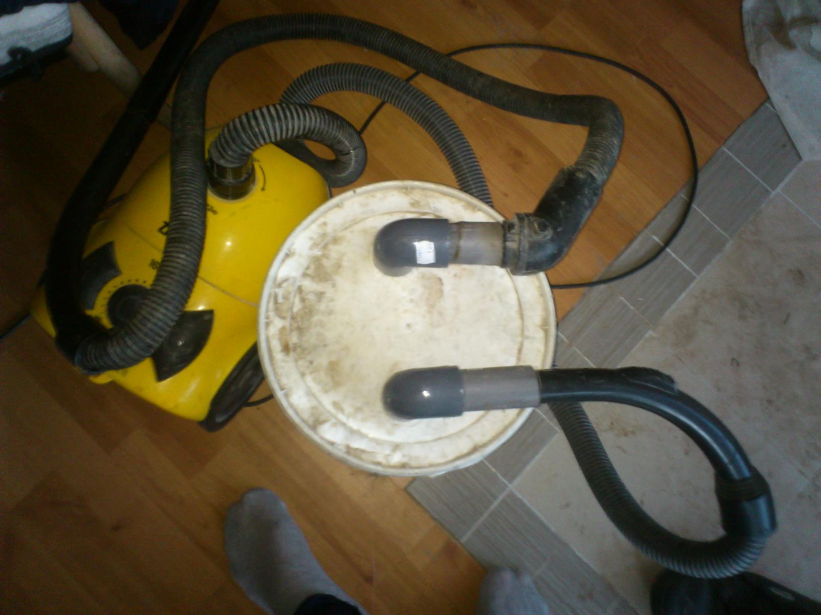

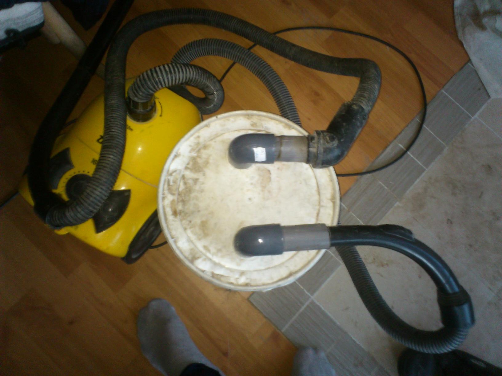

jekasus - майстор
Аз си направих такава кофа, ползвам за почистване при строителни работи.
jekasus написа:
А ще споделиш ли колко ти е мощна прахосмукачката ?
jekasus - майстор
Основно чистя фуги преди фугиране. При различни случаи при рязане с диамантина и пробиване на отвори с перфоратора.
прахосмукачка се вижда :lol: обикновена, домашна :-D
И не прави моя грешка - изводи да са в една посока.

Преди години правих същото. Моята работна смукачка беше Елит няква...
Кофата я смачка буквално и засмука водичка.
Нищо и нямаше на машината, но ме отказа от последващи опити.
Тая кофа каква е?
jekasus - майстор
На Вебер имаше преди време едно полимерно лепило и аз като един примерен майстор :-D не хвърлях кофите в боклука, а ги прибирах вкъщи. Много са здрави.
