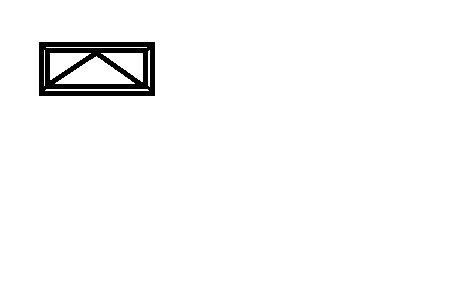

Искам да сложа отваряеми прозорци на мазето на вилата, но размерите на отворите в стените са много шантави - около 100х30см. В момента са с фиксирани стъкла, но искам да са отваряеми, за да се проветряват помещенията. Притеснява ме малкият размер - като се направи каса и крило и няма да има място за стъклото, т.е няма да влиза светлина. Имам нужда от вашия съвет за профил с минимална широчина - ПВЦ, алуминий, няма значение. Отварянето също няма значение - едноосно, плъзгане и тн. Може да бъде и с едно стъкло, а не стъклопакет.
stiv1961 - майстор
Търси мини серия, напр. на Лоренцо. Могат да се направят с падащи крила, те ще се ползват само за проветряване предполагам.

Прозорчето ще е за проветряване, но ще е с дългата страна вертикално.
Предполагам това е алуминиев профил с термомост.
stiv1961 - майстор
Не, това е студен алуминий, но сега като се загледах в каталозите става ясно, че и с най- тясната серия светлия отвор за стъклото ще ти стане около 120 х 880 мм. Не знам дали те удовлетворява. Нека и други се изкажат :?

Провери по веригите от сорта на бриколаж колко са най тесните келерфенстери, не знам какво име са им изислили у нас. Прозорец за мазе или нещо по изкилифинчено. Ей така изглеждат. Почти съм убеден че има 30 см
