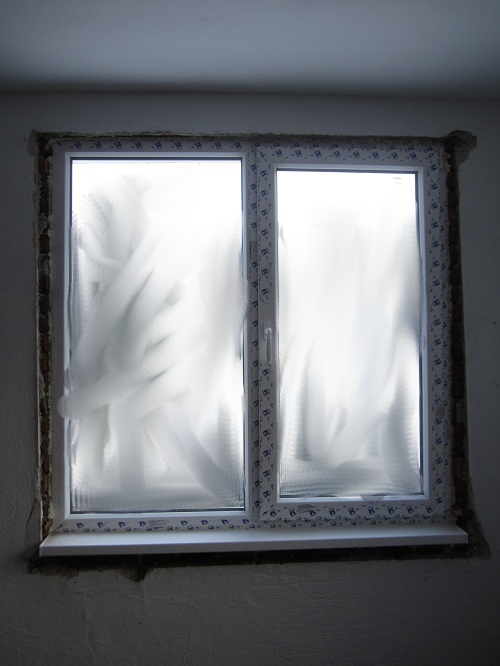

Преди време поръчахме стъклопакет български от Ролпласт за 2 броя прозорци по 150 на 150 и са на улицата и впоследсвие се сетих да им сложа метални решетки или ролетки,кой от двата е най-удачен вариант?

Добре а всъщност ролетките могат ли лесно да бъдат предоляни отколкото решетките? Защото пък искам да ги затварям вечер да не хвърлят хулигани камъни по прозорците

Реших да си сложа ролетки.
Добре, аз значи искам да си измажа отстрани на дограмата със шпакловка или да залепя парчета гипсокартон между изкъртеното и прозореца. Колко примерно ще ми струва майстор да ми го направи със негови материали?

Големите дупки ги попълвах с итонг. Взех една тухла според разстоянието от дограмата до нивото на стената и я нарязах на филийки. След като ги залепих и лепилото изсъхна с ренде за гипсокартон ги изравних. На останалите участъци сложих от лепилото и така стана гладко навсякъде.
Обръщането е около 4 лв. на линеен метър, но зависи от майстора и града. В София, Варна и Пловдив, може и до 8 лв. да стигне. Бе цената според будалата.

Аха ясно,еми защото един майстор ми искаше 12 лв на линеен метър да ми измаже тези неща
