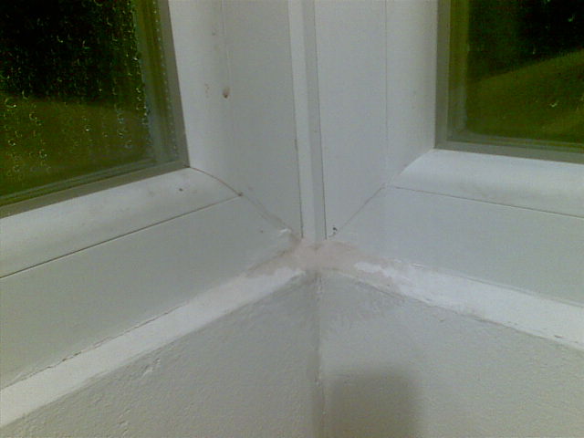

Здравейте,става дума за остъклена тераса северна с pvc дограма 5-камерна,от пода до дограмата е изградена с итонг,едната страна е изградена до тавана а другите с дограмата,тоест г-образна.
Проблема идва като вали дъжд,от самия ъгъл дето се съединява дограмата се подмокря стената,сложих между двете козирки вън силикон и пак се подмокря.
От къде може да влиза тая вода,моля помагайте :)

Не вярвам вода да влиза през вертикалната част на гредата. Не знам обаче как е изпълнено от външната страна - има ли алуминиеви козирки отдолу, как са поставени, срещнати ли са на ъгъла... Една снимка от външната страна ако е възможно би дала отговор на тези въпроси.

Ако изобщо е довършвано отвън и как или е оставено на пяна. Второто за което се сещам е лошо изпълнено отводняване. Изключвам конденза, защото сега времето не е подходящо за конденз. Иначе ако колоната в ъгъла е алуминиева с цяло сечение до външната страна - няма спасение от ручей конденз.
Отвън виждат ли се отворите за отводняване на профила?
М-у впрочем има ли достъп до ъгъла, че с тия фиксове може да се наложи сваляне на стъклопакет?

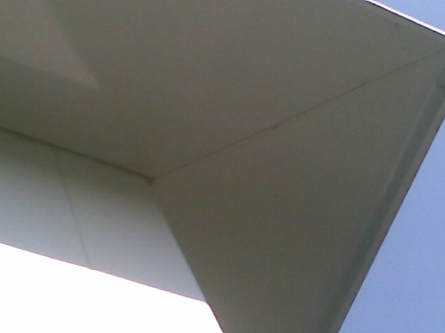

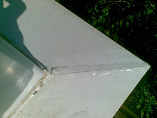

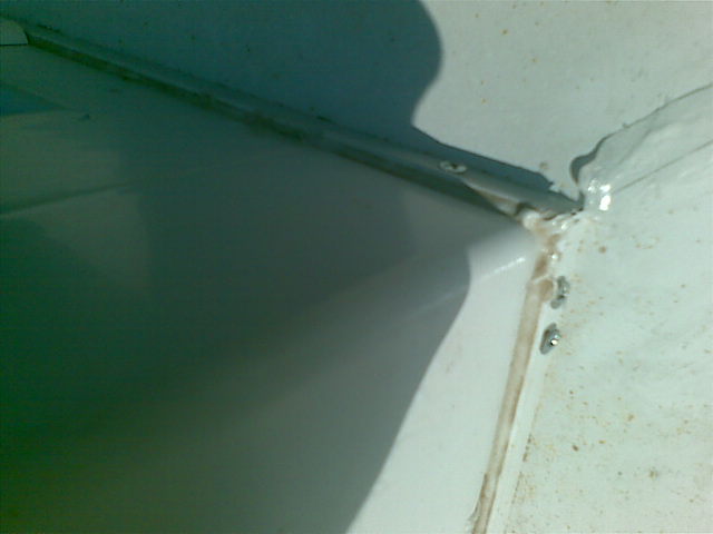

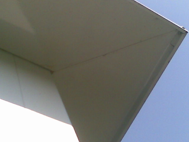

Има козирки отгоре и долу които се срещат,под тях е пяната,но те я закриват и няма нужда според мен от обръщане.На долната сложих силикон,отгоре не стигам и пак влиза ето и снимки:

Отвори от външната страна за оттичане на конденза има ли на самата дограма?

Като снимах от външната страна погледнах тия видии,дали може от тях да просмуква :?:
tarlyo - специалист
Каква марка ти е дограмата и сигурен ли си, че е 5 камерна?
Водоотводнителни отвори има.
Ако се съмняваш в тези видии, ги извади и запуши отворите със силикон.
Ако ти се отдаде възможност, наблюдавай по време на дъжд, дали не просмуква вода някъде по съчетаването на профилите или между касата и стъклодържателите.
