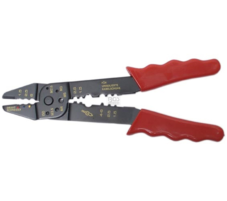

Здравейте,може ли някой да ми обясни как се работи с въпросните клещи.
mirk - майстор
От втората картинка в предния край с цветната маркировка се кримпват кабелни обувки от този вид http://www.cable.bg/index.php?cPath=110 ... =2a&page=1 само червени, сини и жълти. Дупките около оста са за рязане на болтчета но едва ли може да отрежиш нещо освен ако не е от алуминий. Следващите две гнезда са за отворени обувки без изолация като тези http://www.tpetrov.com/search.php?p=20& ... t=&s=&ord=
Последните са за накрайници тип втулка като тези http://www.tpetrov.com/search.php?p=10& ... t=&s=&ord=
Това голямото нямам идея за какво е.
Накратко, не са много качествени и за 20-30 смачкани обувки се разкривяват. А и самото смачкване не е толкова надеждно с такъв инструмент.
На първата картинка калибрираните отвори от вътрешната страна са за оголване на кабели - стискаш на съответния отвор такаче да се пререже само излацията осле я дърпаш с клещите и готово.

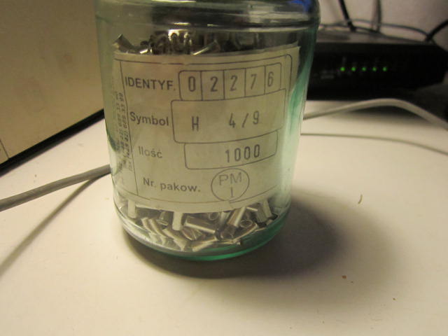

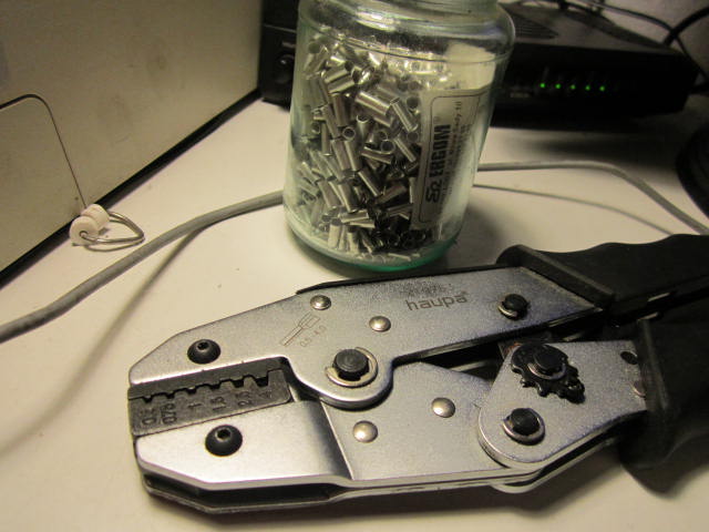

П. Петков - специалист
"END SLEEVЕS" - май така ги водят.
Picture 011.jpg (60.18 KиБ) Видяна 11357 пъти
Picture 012.jpg (44 KиБ) Видяна 11357 пъти
