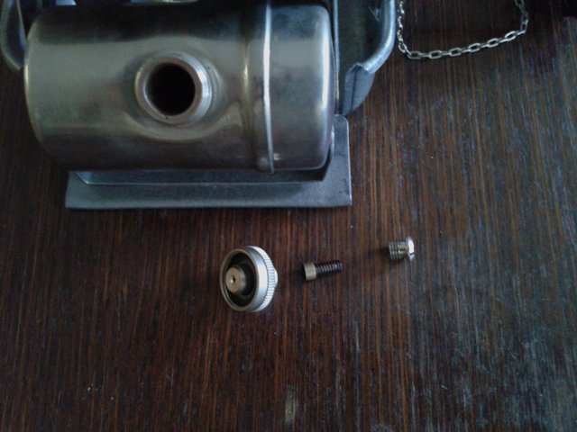

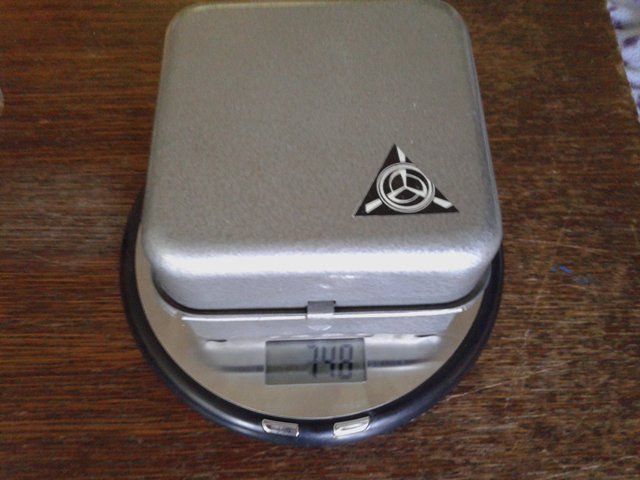

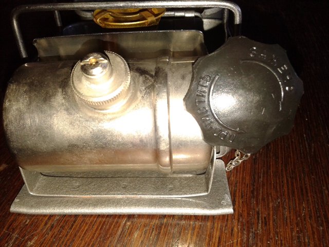

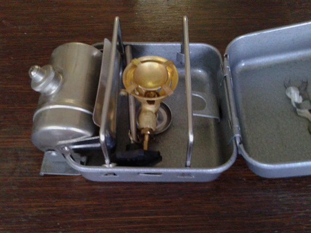

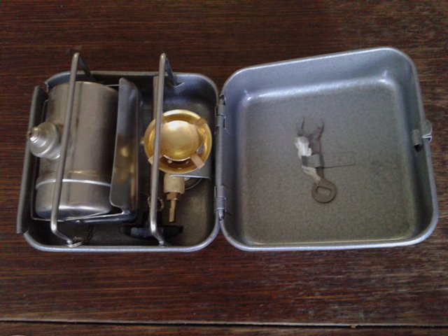

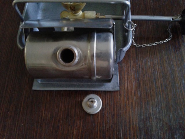

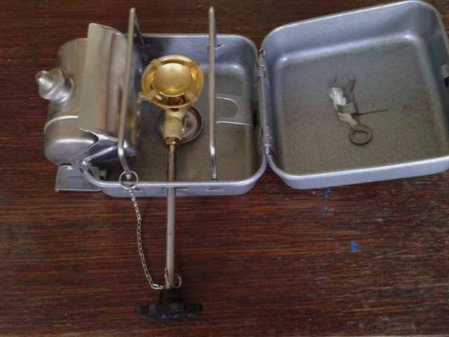

Здравейте колеги.
Подариха ми този руски туристически котлон.
Чисто нов, не използван.
Обаче не зная как се работи с него.
В нета все ми излизат от газовите.
За това "ретро" нищо не мога да намеря.
Предполагам, че се налива спирт или бензин, обаче кое от двете не зная.
Та, споделете начина на екслоатация на този уред.

Ползва се "светилна газ ",тази която е за газените лампи.Като искаш да го ползваш ,напомпваш и като запалиш котлона , след няколко пъти ще разбереш колко да го напомпваш.

Няма с какво.
При моя няма помпа.
Както и да е.
Лазаре, благодаря за линка.
Има го и моя модел.

8180 - майстор
Преди години съм ползвал (по снимките същия) такъв доста.
Винаги е ползван на БЕНЗИН. За коментираната гас - не знам.
Принципът е като на класическа бензинова лампа.
Пълни се през пробката в хоризонтално положение.
Затваря се.
Може леко с длани да се подгрее резервоарът.
В затворено положение дюзата се почиства от игла.
Като се отвори, първо излиза малко течен бензин, който се запалва, без съд, защото пуши.
Вдига се екрана за да се подгрее въздухът в резервоара.
Доста бързо котлончето започва да работи с "реактивен" шум. Сваля се екрана и се ползва.
След разпалване, практически няма мирис и пушек.
Някъде в комплекта трябва да има резервни гумички - когато започне да пропуска около врътката - там се пали леко, пуши и намирисва.
ДА СЕ ИЗБЯГВА И ВНИМАВА ПРИ ЗАРЕЖДАНЕ НА ТОПЛО! Аз не съм го правил - май го пишеше.
Възможно е със светилна гас също да работи, ама бензин винаги има под ръка.
Приятно ползване - доста добро изделие за туризъм - леко, компактно, мощно.
