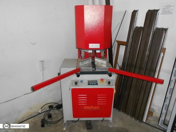

Здравейте, купих пвц профили за дограма профилинк и намерих кой да ми ги залепи. Та въпроса ми е на колко градуса се лепят и за нолно време.

С какво ще ги лепите? Има си специална машина( лепачка), която е настроена на нужните градуси и време. Иначе температурата е около 250 градуса, машината нагрява профилите около 20 секунди и след това ги притиска един към друг и ги държи така още около 20 секунди.

Лепни за проба едно ъгълче, ако при заварката се изгубят около 3мм - значи всичко е наред. Това е стандартния начин за проба. Ако искаш да изпаднеш в пунктуалност - след това притисни с преса залепения ъгъл - ако се счупи покрай заварката, а не през самата заварка, може да си още по спокоен
Ако обаче искаш наистина полезен съвет - темперирай си малко профилите преди да се лепят.
Защото в момента си е доста студено, и по голям проблем ще е ако се опиташ да лепиш профили изстинали до 3-4 градуса, отколкото да се чудиш дали два градуса или две секунди нагоре надолу в процеса ще окажат някакво голямо влияние.
Масово в България това не се прави - цеховете винаги почти никога не се отопляват както трябва, а складовете за профилите - изобщо. Силно желателно е в производствените помещения да се поддържа температура от около 20 градуса, и профилите да се обработвт когато достигнат тази температура. Само че това би коствало доста средства и се пропуска. Печка на дърва от типа варел с комин в единия ъгъл на помещението няма как да свърши работа.
Собствената температура на профилите през лятото и зимата може да се различава с повече от 30 градуса, и съответно ако се лепят на един и същи режим, е логично да не се получава напълно един и същ резултат.

Другото важно нещо е, когато режеш касата добавяш към крайния размер по 6 мм. за лепене на всяко парче профил (стандартно лепачките отнемат, при лепене, по 6 мм.)
