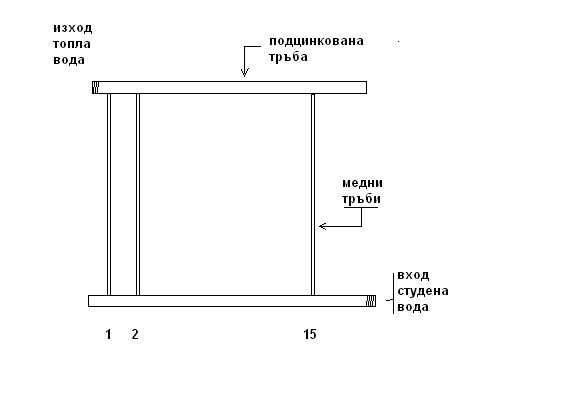

Разполагам с петнадесет медни тръби Ф10,дебелина на стената 1мм и дължина 1200мм.Проблемът ми се състои в това,че напечните тръби са подцинковани 1цол и нямам представа как да се заварят медните за подцинкованите .Вие какво бихте ме посъветвали? :?

А защо трябва да са поцинковани?
Няма ли медни с такъв диаметър?
Ако може да стане със запояване направи следното:
1. На около 5-6 mm от ръба на поцинкованата тръба със шкурка свали цинковото покритие.
2. С "гасена" солна киселина (а то си е цинков хлорид) почистваш тези крайща.
3. Калайдисваш ги.
4. Запояваш медните гръби към цинковите.

Няма смисъл да маха цинковото покритие. То не пречи на запояването, напротив - помага. Проблема при запояването е друг. И е напред във времето. Лятото от температурни разлики, а зимата от студа запоените съединения се скапват и неминуемо протичат. Другия вариант е запояване с оксижен и по устойчив припой, например бронзов.

Запояването не ми върши работа,поради крехкостта на спойката и температурните разлики биха я довършили за кратко ереме.В подцинкованите тръби ще пробия отвори 11 мм,и в тях ще влезе част от медната тръба.Интересувам се от заваряване.Имало някакъв начин и затова ми е въпроса.
velsi - Почетен майстор
Както вече ти писах начина, за който се сещам е с оксижен. Може със сребърен припой, но той е скъп. По-евтиния вариант е с бронзов припой. Не съм сигурен хладилните техници с какъв припой работят, но със сигурност използват нещо подобно. Твърдосплавите пластини на стугарските ножове са запоени също с бронзов припой. Там също има температурни разлики (нагряване на инструмента при работа) и доста голямо механично натоварване и в същото време спойката е доста здрава.
Още една хитрина мога да ти кажа, за да ти е ефективен колектора. Горната тръба, както си я начертал се прави под наклон. Десния (по чертежа) край да е по-ниско. Така колектора се обезвъздушава по-лесно. Друго: трябва на медните тръби да има ламели от тънка ламарина, за да имаш площ за нагряване.
