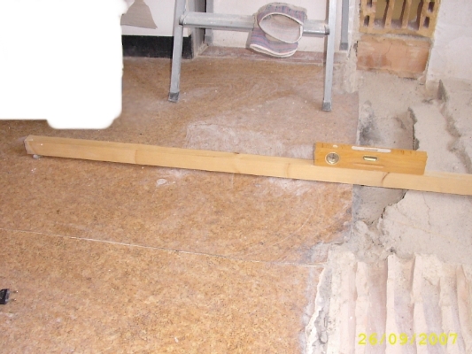

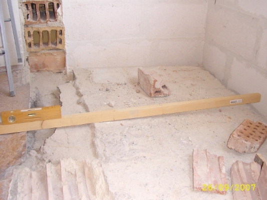

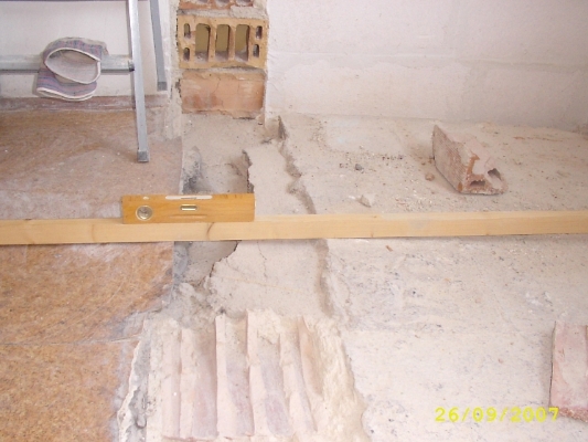

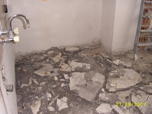

Отдолу е плочата. Отгоре имаше сгурия и много тънка замазка, която като махнахме балатума падна и стана... Оказа се че пода е крив - на места до 7см разлика, на други 3... И майсторът изкърти всичко.
Сега идеята е да си залеем циментова замазка да изравним основата и отгоре стириопор (ще огледаме) за изолация, най-накрая ламинат.
