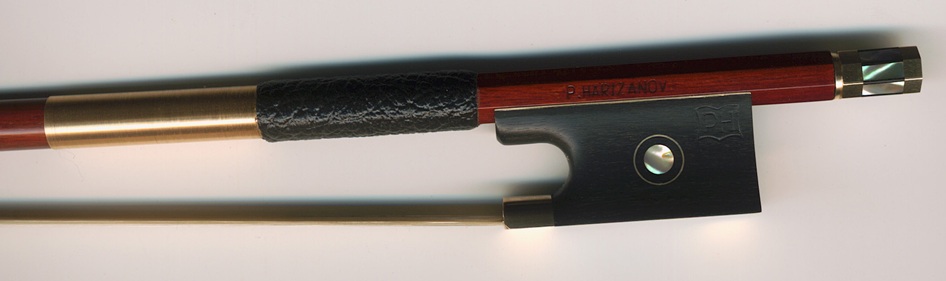

lyubohar - майстор
Хидразине,запоявам сребро и злато от 40години.
На лъковете,които правя има едно устрйство наречено жабка,или фрог на английски.С него се опъват космите.Та някога златните си ги правех аз защото златарите не успяха.Всичко трябва да е адски точно без луфтове и кривини.
А ти го карай по кротко.Обезценяш си полезните постове.
Всичко е изработено от мен.На ръка!Включително и златната тел,която съм изтеглил до 0.15мм.диаметър-14 карата.
Имаш ли представа как се изтегля злато с примеси!
Bow 01.jpg (54.07 KиБ) Видяна 8974 пъти
Alternative AI - специалист
Имам. Лее се "на пирон", валцова се на тел и накрая теглене през хате до желания калибър. След всяка манипулация материала се отвръща.
lyubohar - майстор
Въпроса беше за друг.Сребро с проба 800-1000 се изтегля лесно.Вероятно и злато 24 карата също лесно.Но 14 карата изключително трудно до 0.15мм.диаметър.Някой тук успявал ли е!Аз да-хате.15 метра.Стигна за 2 лъка.Но хатето ми е до 0.20.Надолу с отделни камъни.
