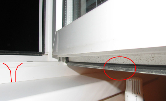

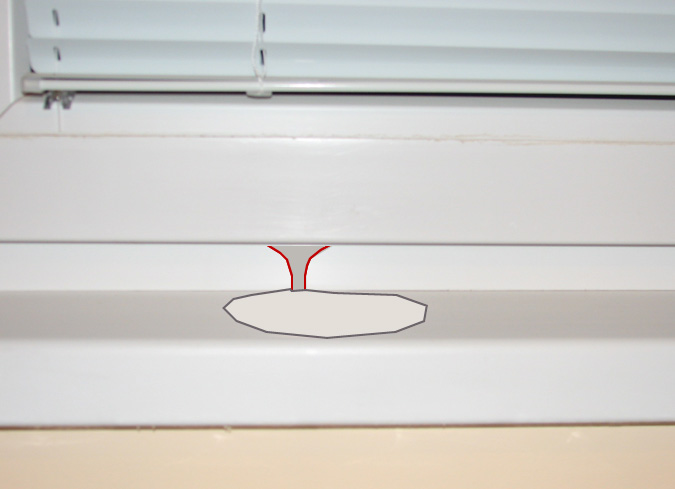

При вчерашният дъжд, дограмата протече. Не е нищо ново, или нещо невиждано. ;o)) Не беше много, почти като сълзене, при все че дъжда валеше насреща.
Лошото е че нямам и идея как точно от там протече. (Справка снимката към поста) Течеше от вътрешното уплътнение между крилото и дограмата. При положение че обкова е стегнал сравнително добре, и те това е вътрешно, а не външно уплътнение. И че дори и да е влязла вода от външното, то тя трябва да е в долната част на дограмата, не да избие през уплътнението, а и вода в дограмата нямаше. Възможно ли е да се е стичала по уплътнението. Някакви идеи?

Вероятно имаш запушени отвотднителни отвори. Провери ги.

То е очевадно от къде е влязла, как да оправи проблема обаче ? :?
Направи една снимка на същото място, само че с поглед отвън.
От вътрешна страна отводнението изглежда коректно, ще ми е интересно да видя как е отвън.
Не знам какъв е бил дъжда вчера, но ако е бил много интензивен, придружен с вятър, е възможно всичко с отводнението да е О.К. , но просто да не успява да отведе навън всичката влязла вода.
Каква е широчината на крилото.
Ако започне да се повтаря често този инцидент, не е лошо да се сложи и точка за заключване и долу на хоризонталната част.
