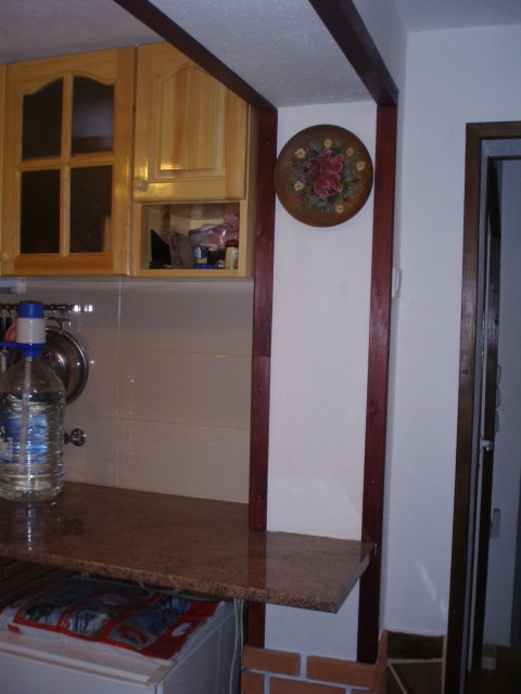

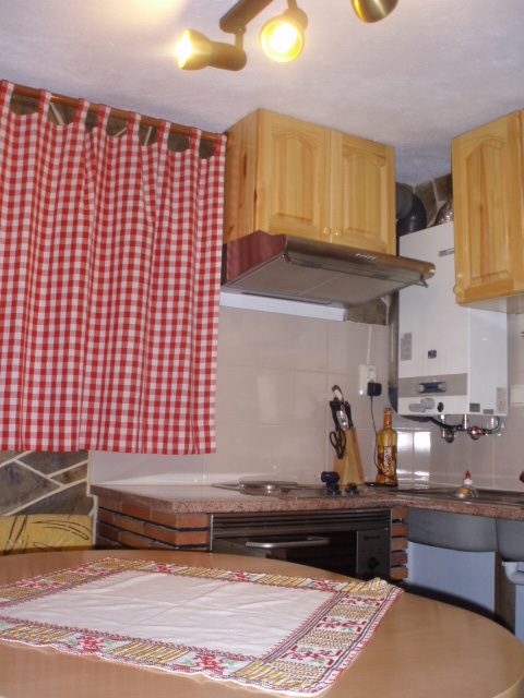

Браво, поздравления за кухничката
Перфектно изпълнение. Само една малка забележка. Тая бяла ивица която си оставил между плочките и ширма. Или налепи плочки или камък, а най лесното е да боядисаш с цвета на плочките, че направо дърпа окото натам и не се вписва в цялото перфектно изпълнение. А ако така ти харесва не ми обръщай внимание. Ползвай си със здраве
Todi7
- Мнения: 49
MMIel написа:Браво, поздравления за кухничкатаБлагодаря колега за хубавите думи!![]()
Перфектно изпълнение. Само една малка забележка. Тая бяла ивица която си оставил между плочките и ширма. Или налепи плочки или камък, а най лесното е да боядисаш с цвета на плочките, че направо дърпа окото натам и не се вписва в цялото перфектно изпълнение. А ако така ти харесва не ми обръщай внимание. Ползвай си със здраве![]()
Абсолютно си прав за бялата ивица,но умишленно не съм я налепил със нещо,
защото ще стане много сложен и труден демонтажа на ширма.Може би..някаква байцвана летвичка ще сложа за декорация,когато почна да правя дървенията под мивката и фурната.

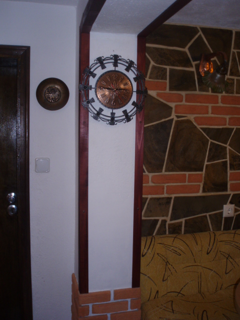

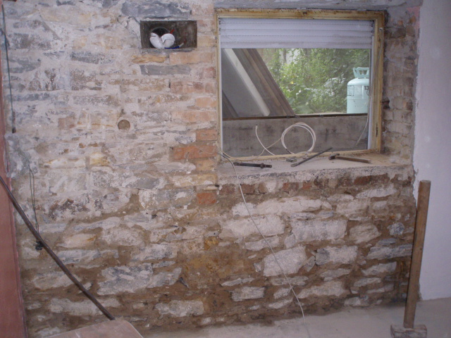

Здравейте колеги,
аз също съм се захванал да реставрирам една маза-механа и ще ми бъдат полезни вашите съвети . Следя форума и вземам по някоя идейка
Нов съм , така че ако може да проявите разбиране , ако някои от въпросите ви се сторят странни .
Първо - поздрави колега за труда , който си положил . Резултата определено си струва . Добра компания да има , тежките мезета са по подразбиране !
Тухличките наистина стоят доста добре , плочите над дивана също .
Иначе трябва да избивам комин под на комшията терасата
Другият ми въпрос е , понеже гледам , че пода е покрит с балатум . Не се ли образува влага отдолу и каква хидроизолация може да се сложи за пода . Питам , понеже сложих битова черга директно върху бетона и ме е страх да не изгние . Запознатите да кажат дали има такъв риск
Когато започнах да разчиствам , върху една черга бяха натрупани няколко ламинирани пдч дъски и беше буквално изгнила , а дъската стоеше на малки капчици ... За сега само оставям вратата отворена , за да може да се проветрява и да съхне , ако има някаква влага (има голям отдушник на 3м от вратата по диагонал) .
Поздрави и продължавай в същия дух ! Много ме радват такива проекти .

Todi7 написа:-То и мойта изба е към 36 м2,но механата ми е вече готова(от 20-тина години),а това ще става кухничка към нея за салати и тежки мезета.
Todi7 написа:Отоплението е най малкият проблем...Тук температурата не пада под 14-15 гр.,а за камина е необходимо комин,който при мен липсва.При мен стените също са облечени с ламперия и тук идва единия ми въпрос . Обработвал ли си дървото с нещо . От стари дърводелци знам , че се обработва със газ за осветление против червеите . Също така не било хубаво да се лакирва , за да може да диша . Остава безира? Не целя блясък , само леко освежаване . Температурата е 14-15 градуса , имам зидана камина , но е фалшива , само декорация

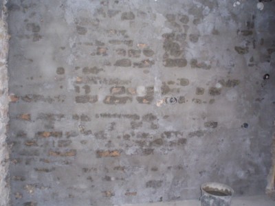

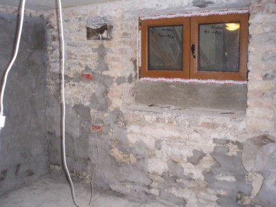

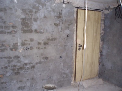

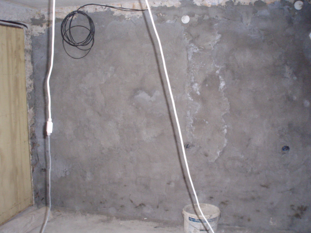

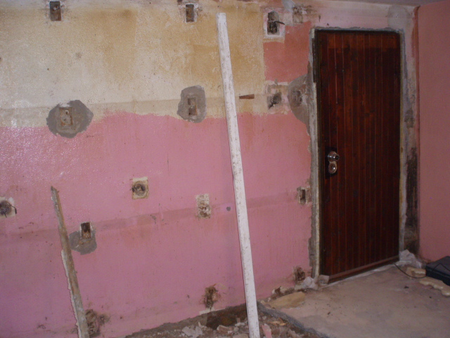

Здравей колега и Честита Коледа!
Ламперията е кована преди повече от 30 г.и е японски чам

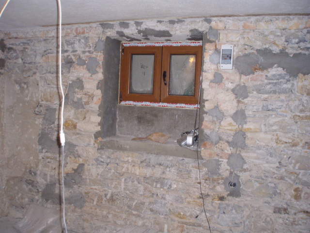

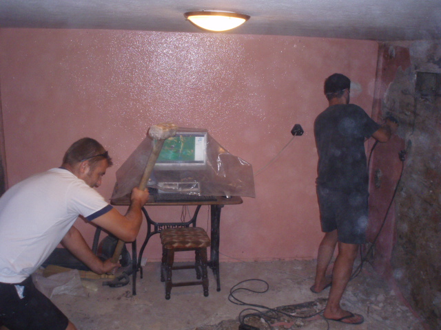

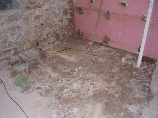

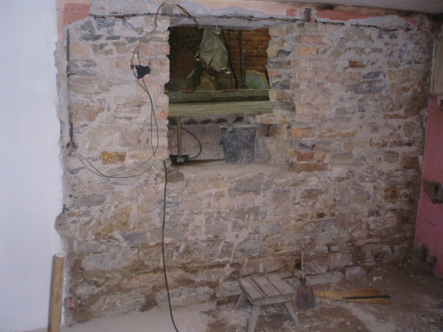

Сега,както се вижда от по-горните снимки,съм я разковал и дори я внедри баща ми на друго място.За толкова години,дървояди няма,но бяха изгнили носещите трупчета в стената.Аз за това и реших да правя тотален ремонт,тъй като миришеше на гадно.Цялата изба беше засмолена(стени и под) и влагата беше запечатана..Тъй че,под балатума беше сухо.Сега разбих освен мазилката по стените и самия под.Изкопах го по-дълбоко,после го подрамних със пясък,положих два ката найлон и го залях със як бетон.След като довърша мазането на стените(с цимент и пясък),ще поставя фибран на земята,след него ел.подово,замаска и плочки.Преди обаче да довърша мазилката,ще направя 5 канала по 10см. в мазилката на тавана и ще внедря 5 чамови( съх бор) греди.
След мазането,следва хидро изолация и после стенни облицовки-само естественни материали(Камък,корк,дърво..)
П.п.Недопустима,за мен през целия ремонт е употребата на гипс,(картон),хоросан..и други подобни,които след обсорбиране на влага,започват разни хим.процеси ,ронене,надуване,подкужусване..
