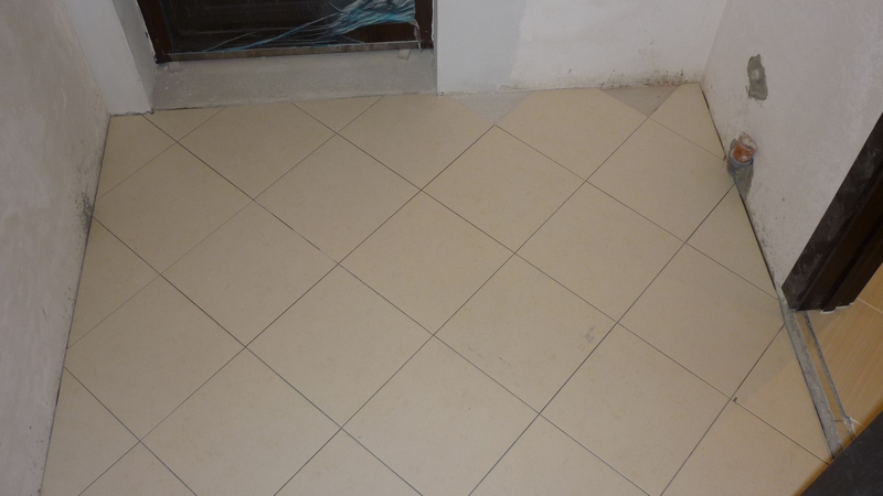

Продължавам с коридора, където наред са плочките.
Наредих плочките пробно да видя с колко бягат размерите, намерих центъра на коридора и белязах диагонала на плочките.
Прага на входната врата, която май височко са я монтирали, и фугата дето ми зее отвън
За прага съм взел ал. лайсна 20х20 2.5м, така че мога да сложа и отвън от нея, но се колебая ще стане грозно.
Петък целите плочки.
Събота.
Дотук го докарах в неделя с моя майсторлък.

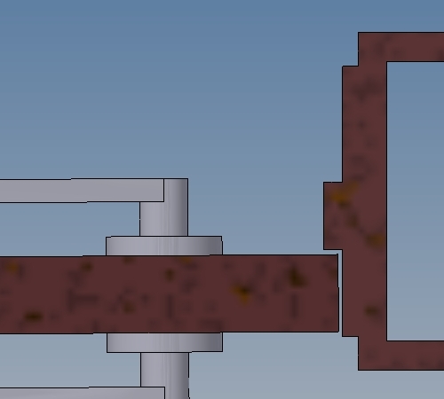

Дотук добре, но греда на вратата за банята.
Между вратата и касата има уплътнения, но от ляво има луфт, пантите не могат да се приберат по навътре.
Съответно лайсната за прага ако я направя по вратата, прага ще стане клиновиден.
Надеждата ми е да намеря по дебели уплътнители, че тези и без това са т@шак и да регулирам насрещника и така вратата да легне равномерно на касата и да уплътнява навсякъде.

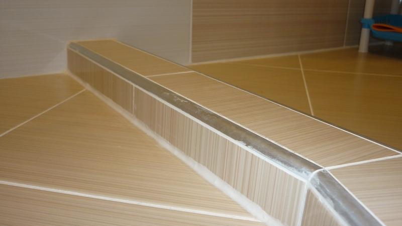

Ето го прага от близо, все забравям да го снимам.
Не е като да няма за чистене
. Челната фуга на лайсната от вътрешна страна се наложи да я префугирам цялата.
Отвън вече я направих тая работа. Фугата си потъна без никакви усилия, ама късно разбрах, че трябва да се напълни лайсната с фугин.
jekasus спомена за тая работа ама вече бях фугирал
. Резултата беше, че на места фугата се напука и станаха дупки.

Хубава баня си спретнал. Много прилича на мойта - и прага, и ревизията, и вентилатора, и вратата, и фасона на плочките са като моите, само дето моята е в бяло и синьо. Явно имаме еднакви вкусове
Прага също добре е станал. При мен за 1 г. усилена експлоатация в ъглите на прага към стените започна да се образува лек мухъл. Трябва хубаво подсушаване всеки път след употреба.

От вътрешна страна на входната врата изравни нивото на прага с това на металната планка на касата. Така ще се получи нормално стъпало в което няма да се спъваш всеки път. Правиш едно кофражче с летвичка и попълваш с лепило за плочки. Като изсъхне, лепиш.

Не разбрах какъв е проблема с прага на банята.

Ако се водя по касата ето как трябва да стане прага и вратата на банята.
И как ще стане понеже вратата не ляга равномерно и не уплътнява.
Ето пантите.
Затворена врата на спалнята, при банята е малко по добре
Не ми се иска нищо да е накриво, в случая прага трябва да стане на клин. Вече взех хубави уплътнители http://www.rosi.bg/konsumativi/158 и се надявам крилото да легне равномерно.

Не прави прага крив. Ще ти боде очите всеки път като ходиш до кенефа. Не става да оправяш грешката с друга грешка.Тия шантави панти изглежда нямат регулировка, но не може ли да преместиш частта която е на касата още навътре. Предполагам първоначално не са монтирани добре и затова зее, а не е нормално така.

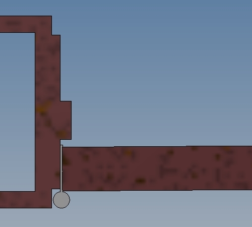

Днес ходих да пробвам уплътненията, които взех, ето и разликата със старото.
Пак не уплътнява от към пантите, но вече остава милиметър.
Вратата има чалъм да се оправи, но няма да се занимавам сега.
Вратата наистина не трябва да е така затова прага ще си го изравня със новите уплътнения.
То като се загледах первазите на касата единия е по навътре, другия по навън, няма оправия.
