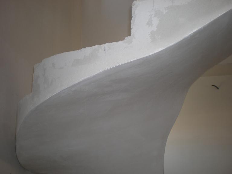

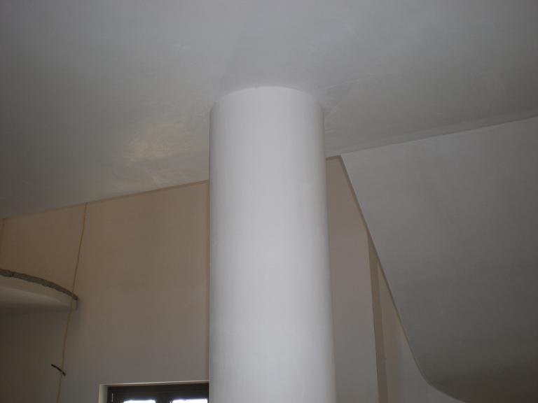

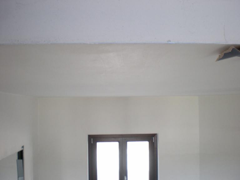

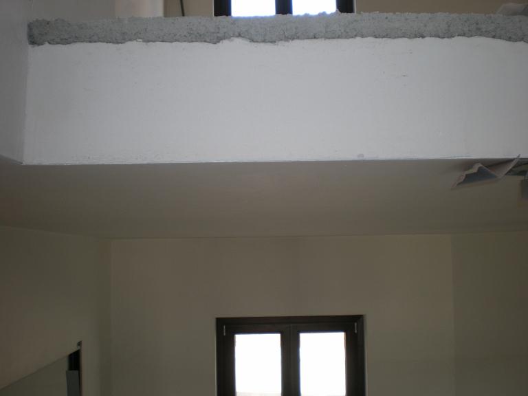

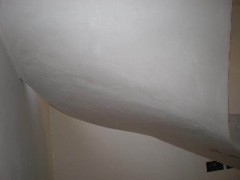

А наздраве. Аз съм на винце. И по случая ще приложа още 5 снимки. :wink:

Колоната как я барна(правили шаблон или )станала е доста добра
Илиян Илиев™ - майстор
Шаблоните са два. Единия му викам левицата, а на другия десницата. :-D
Няма шаблони. Нанасяне на шпакловката с номер 3 . Размера е 480х120 или 500х120 според марката. После баднарката с малко водица и пак заглаждане с номер 3.
По принцип има няколко вълнички от бързане, но на снимката май не се виждат.
