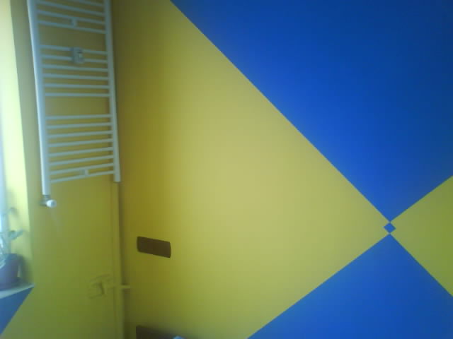

Според мене не си разредила достатъчно грунда и ще имаш проблеми с латекса.Ако искаш пробвай дали ще хване латекса.Ако не трябва наново прешпакловане на стените.Аз така на едно място не разредих грунда и после въобще не искаше да хване латекса. :)
silllveto - Майсторица
Н_а, "сготвиха" ми го и не съм го чела (засрамвам се веднага). Грунд на Боро за шпакловка.
Румба, става въпрос за грундиране преди колор-кита. Даже при разреждане 1:1 не личи да е грундирано. Нищо не направих :evil:
Иначе шпакловката засега стои - от вчера и днес. Даже изшкурих една стая. Ама колко ме е страх да не овапцам латекса :roll: Ползвала съм белия на Боро за таван, а за стените цветни на Мегахим (не ми харесват) и на Леко ,но върху тапети и нямам друг опит с него. Някакви идеи за хубав, евтин и цветен? :wink:

Аз така боядисах спалнята.Първо минах с разреден латекс и после цветното. :)

При ново строителство ми се е случвало при грундиране (или каквото и да е навлажняване на стена) да "излязат" невидими дотогава петна, оставени от строителите с някакви неизвестни материали със супер импрегниращо качество. При изсъхване изчезват. Прли нанасяне на латекс пак се появяват и изчезват. На суха стена осветена със лампа не си личи никаква разлика, границата на петното не може да се види! Мистерията на българските материали, с една дума (с три, де!).
Грунда на Боро, белия, доколкото помня, се разрежда от 1:2 до 1:3, но може и да бъркам. В НИКАКЪВ случай не се слага гъст (например 1:1), като изсъхне НЕ трябва да личи, че е грундирано, - има много обяснения из Форума по въпроса. Но така или иначе тези пръски не са от грунда или от грешки при грундиране, а от преди това - някой може да си е подсушавал баданарката, например.

Румба, браво! Ползвала съм лимон, пармезан и праскова. Те ми станаха добре. Обаче синьото и зеленото (т.е. по-тъмните, Мегахим) и по три ръце да мина, пак не ми е равномерно. Теоретично знам перфектно как се нанася латекс, ама тъмните не ми се получават. Дали е от боята, или от "майстора", не знам :?

Браво! Ползвала съм лимон, пармезан и праскова. Те ми станаха добре. Обаче синьото и зеленото (т.е. по-тъмните, Мегахим) и по три ръце да мина, пак не ми е равномерно. Теоретично знам перфектно как се нанася латекс, ама тъмните не ми се получават. Дали е от боята, или от "майстора", не знам :?
Аз днес ползвах джин, тоник и лимон, също не е лошо - викам му GTI, да ме прощават шафиорите... Колкото до тъмните, вземи си 1 литър Левис и ще си подпишеш майсторското свидетелство.

Преди години като боядисвах с латекс най-напред минавах с нормално мече и веднага след това с дунапреново.Така стената ставаше перфекно.Но е голяма играчка. :)
