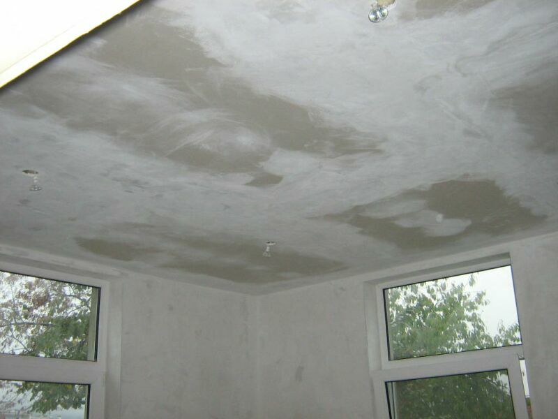

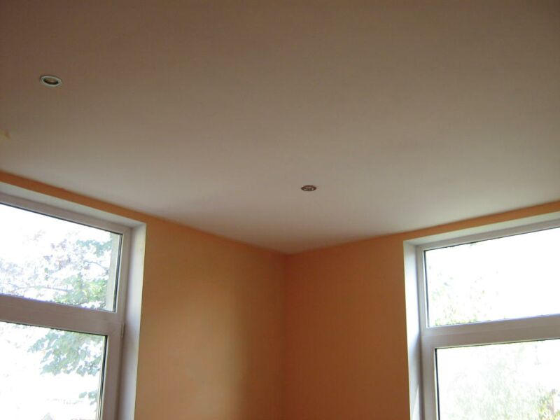

velsi - Почетен майстор
Благодаря на всички за положителните мнения! Да, правилно сте предположили. Височината беше 3,00 м и исках да я намаля за по-лесно отопляване. В момента височината е около 2,70. Така печеля няколко кубика въздух излишно отопляван през зимата. Бих слязъл дори още, но прозорците са високи 1,80 и няма как. А тях ги сменях миналата година и вече е късно. Пък и не бих си усложнил живота допълнително. Горе на тавана е нареден стиропор 3 см в кухината, която остава между скарата. На стените с прозорците, които са външни също направих вътрешна изолация - 3 см. стиропор. Осветлението вече е сменено с 4 бр. лунички по 20 вата. В момента шпакловам стени и таван. Има още доста работа, а свободното време е малко. Надявам се скоро да мога да ви покажа завършения вид.

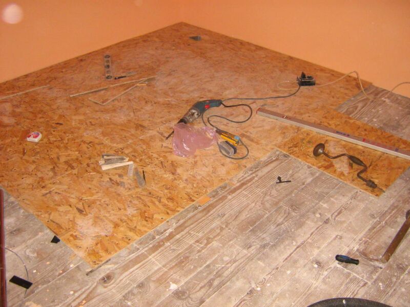

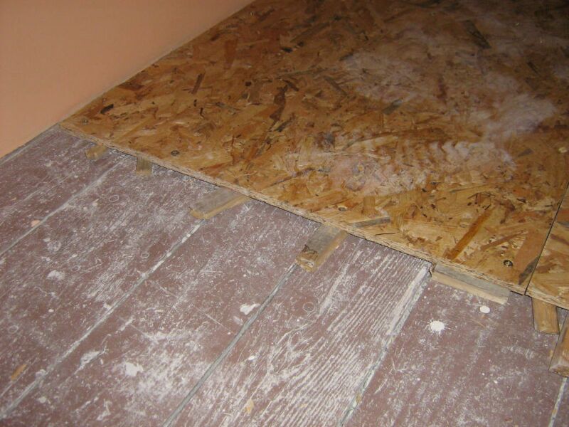

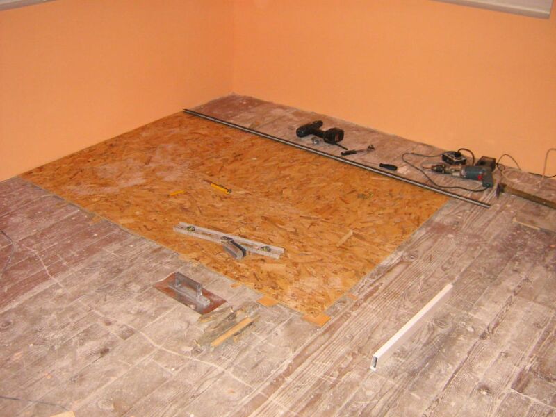

След приклщчване на работата по тавана и стените дойде ред и на пода. Целта беше да се изравни и да се положи ламиниран паркет. Както го бях замислил така и го направих. По моя си тенхология. Използвах ОСБ плоскости като за по лесно нивелиране ги нарязах на размер 60х60 см. За нивелиране използвах дървени подложки, а захващането към съществуващия под с винтове за дърво 5 мм. За да не поддава там където денивелацията беше по-голяма пробих отвори и вкарах полиуретанова пяна. Наложи се да започна от средата, защото се оказа най-високото място.
