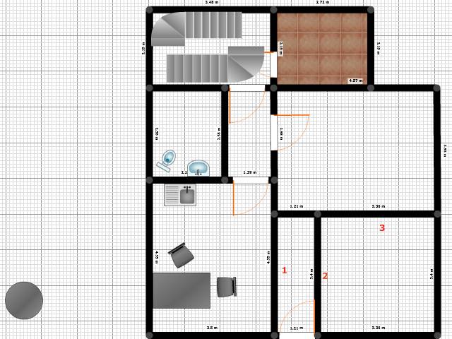

А какво ще кажете за носеща стена на къща?
Случаят е следният. На стара къща без колони вдигнахме втори етаж като разбира се изляхме такива отвън в четирите ъгъла, четири на стените и една вътре. Наложи се да сложим и втора плоча върху вече съществуващата.
Някои от стените са 12см, но има и 24см. Знам, че в случая всички стени са носещи, но знам и че за всичко си има начин. Та въпросите ми са два:
1. Може ли да се отвори свод в дебелата стена?
2. Може ли вместо това да се отвори свод в тънка стена, разбира се укрепена П-образно с желязо? Всъщност стените са две (тънки, сегашен коридор) като над едната (на втория етаж) има стена, а над другата не.

Къде се намира къщата, теренът какъв е? Вторият етаж от конструктор ли е смятан?
Дай снимки и скици/чертежи.

silllveto - Майсторица
Планът ни не е тук. Вторият етяж и стълбищната клетка са проектирани от архитект и стр. инжинер. От втория знам, че може да махнем стената като я укрепим със съответната конструкция, но това не е включено в плана.
Преди време питах тук за носещата стена, но не получих отговор. Реших да не рискуваме и преразпределих пъврия етаж - кухнята и една по-малка стая и коридорът между тях да ги обединя в дневна, защото стените са от по-тънките. Едната стена просто ще липсва, а на мястото на другата ще оформим свод (визуално отделящ кухнята), тъй като там има два трегера (на бивша и настояща врата) Ще стане малко нисък, но подът тепърва ще се оформя.
Къщата е в София, теренът - планински.
Нахвърлях нещо - 1 и 2 са стените, които ми пречат :wink: , а №3 е дебелата стена, която се отказахме да махнем.

ribnikolaevi - майстор
silllveto написа:
Питай човека, който е запознат с твоя случай. Защото има много въпроси - как са армирани плочите, има ли греди и какви и къде ит.н. и т.н. Ще се изпотим взаимно да се питаме и да си отговаряме на час по лъжичка.
И освен това има един нюанс твоето питане. Примерно може би къщата ти не отговаря на съвременните норми за земетръс. Тогава всеки може да ти дава съвети, но ако искаш подпис и някой да понесе отговорност - това ще е доста по-трудно.
Като сте лели втора плоча, ляхте ли и греди?
На кой етаж искаш да махаш стени?
Между другото, по какъв начин сте свързали новите колони със съществуващия зид на първия етаж /само не ми казвай, че нямат връзка/?
