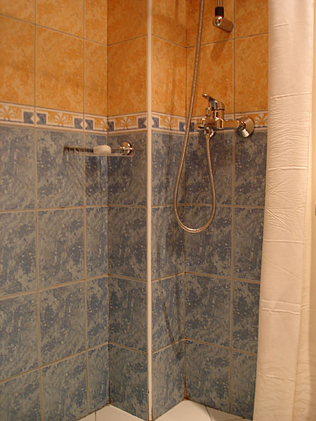

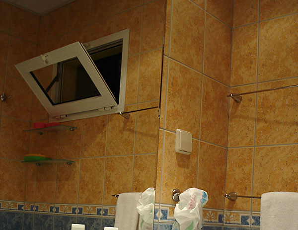

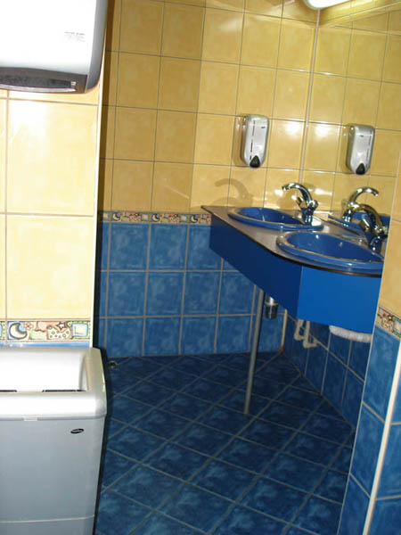

Хареса ми банята в хотел Ралица в Албена. И на дъщеря ми й хареса. Беше решена в жълто и синьо, с бял под. Подобна бях виждал и в Софияленд, но там пода беше син и не ми хареса.
Решено - детската баня ще бъде в синьо и жълто.
Ето снимки и на двете:
Софияленд, подът в синьо.
F_sofialand bath za sravnenie.jpg (65.79 KиБ) Видяна 10604 пъти
Банята в Албена -душ
F_Albena bania 1.jpg (94.84 KиБ) Видяна 10604 пъти
Банята в Албена - огледалото над мивката
F_Albena bania 2.jpg (82.44 KиБ) Видяна 10604 пъти

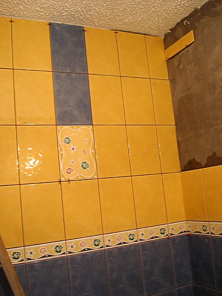

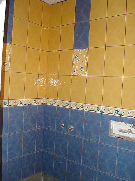

След доста търсене се спрях на едни сини и жълти плочки от магазина на Хладилника. Бяха италиански, с размери не 20х30, а 20х28 и нещо.
28 лв кв. метър, фриз - 5.7 лв бройката, декоративна плочка - 12 лв.
Около 4 до 5 пъти по-евтино от дизайнерските си събратя.
На подредените в магазина мострени пана бяха комбинирани синьо с бяло + фриз, както и жълто с бяло + фриз. И декоративна плочка.
След толова зор и бързане, от както ги домъкнах до поставянето им мина почти година. Това било доста трудно да си намериш майстор, препоръчан от някой, на когото му е лепил плочки.
Изпреварвам времето и слагам снимките сега.
Много исках окачен таван, но нямам височина. В този апартамент разтоянието между плочите е 2.50, а след мазилка - 2.40. В баните е още по-нисък тавана, заради каналите в подовете. Затова, и по съвет на патили - пръскана мазилка с мраморно брашно, нали така се казва. Но пък за двата тавана ми взеха около 50-60 лв.
Банята на малката.
F_JSbania_pogled kym tavana.jpg (81.49 KиБ) Видяна 10600 пъти

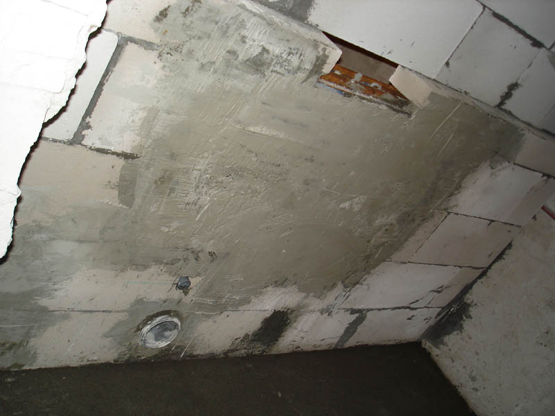

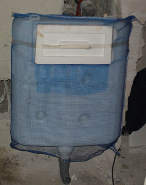

gjordanov - специалист
Да се върнем малко назад.
Ето това е едното от казанчетата, които водопроводчикът избра и монтира. По 150 лв. бройката, с хром бутон (едно копче).
Казанчето
F_Bania Kazanche.jpg (38.08 KиБ) Видяна 10598 пъти
Това е вече готовата преградна стена в банята, в която са доживотно затворени двете казанчета. Виждат се отдолу нагоре - каналът за тоалетната, над него - тръбата на казанчето, която ще влезе в тоалетната чиния. Точно под винкела е защитния стиропор на мястото, в което се монтира бутона на казанчето.
Над винкела слагат по-тънък итонг, защото няма смисъл до горе дебелината на стената да е 20 см.
Когато се замисля защо не си направих стената сухо строителство с гипсокартон, се сещам, че е нямало да може по вертикала стената да е с различни дебелини. Май.
След иззиждането на стената водопроводчикът пусна по нея двата щранга за водата, включи казанчетата към тях и извади изводи и продължения за другата баня.
Казанчето зазидано завинаги в стената
F_Bania stena veche izzidana - kanal.jpg (76.36 KиБ) Видяна 10591 пъти

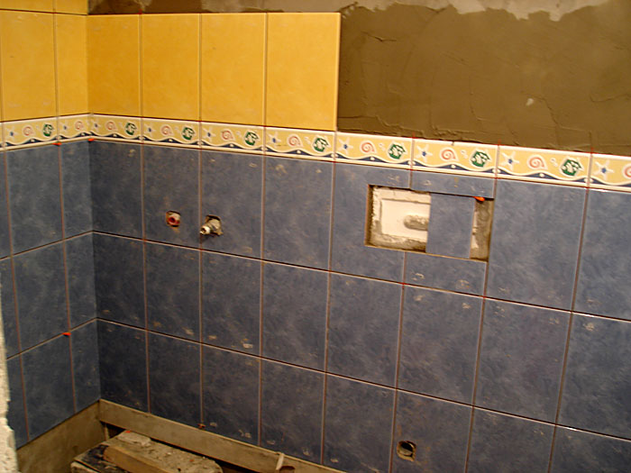

Отивам малко напред, докато съм на темата за вграденото казанче, да покажа стената от другата страна, в по-завършен вид.
Тук се вижда, как моят майстор ( а той е перфекционист, и от няколко месеца го чакам да ми направи коридора) е започнал от втория ред (както пише в дебелите книги), за да завърши първия ред след като стане готов пода с всичките му наклони.
Бутонът на казанчето откъм детската баня
F_JSbania otvor buton.jpg (98.73 KиБ) Видяна 10586 пъти

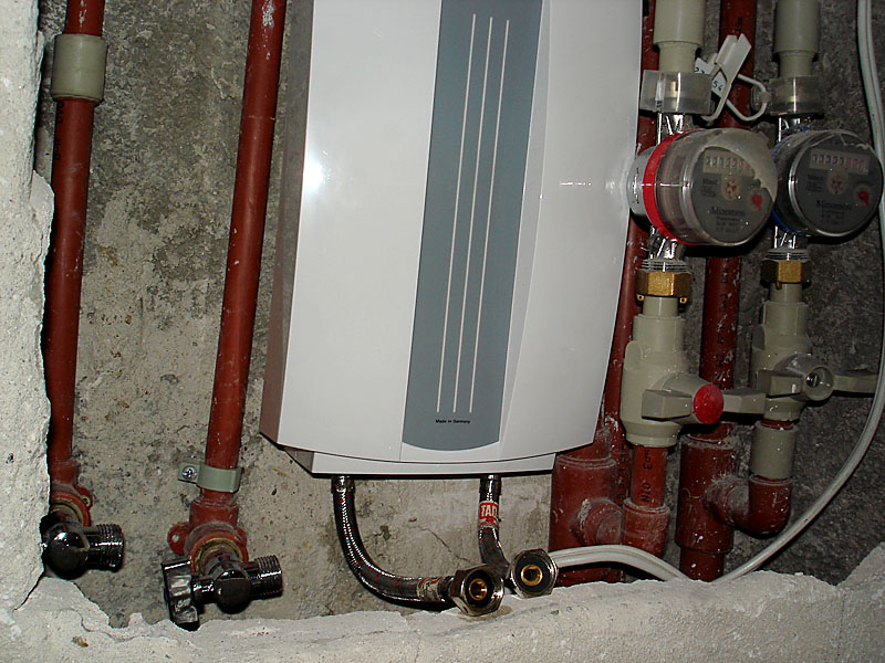

И по-точно март-април 2006, когато беше стройкото, както писах вече, си взех бойлерчето.
Водопроводчикът прокара необходимите щрангове и изряза отвор в нишата с тръбите.
Тук на снимката е първоначалния вариант, после го помолих да смени тези кранчета в ляво с пропиленови - такива, каквито се виждат под водомерите.
Тук съм откачил меките връзки, а след като водопроводчикът смени крановете, меките връзки някъде зачезнаха. Смятам да го помоля да ми сложи от тръбите с вложка, дето също се гънат. Не искам да имам меки връзки от този тип никъде. Обичат да се пукат. Сигурно от яд.
След това ще трябва да си поръчвам custom ревизионен отвор (с матирано стъкло за да се вижда светлината на бройлера), но все някой добър човек ще ми каже от къде и какъв, нали?
Бойлера в първоначалния вариант
F_Boiler Predi 2ri remont.jpg (165.06 KиБ) Видяна 8693 пъти

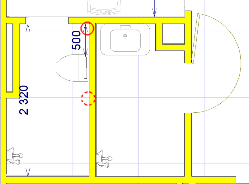

След като човек види творението на някакъв завършен етап, вижда къде има грешки и пропуски.
Ето схемата след преграждането. Така се вижда, че в ъгъла (червеното кръгче - изведени топла, студена и канал) няма място за мивка. Има 50 см. от стената до бутона на казанчето. Който пък е около 30 - 40 см широк, не съм го мерил точно.
А от вратата до стената са 30 см. Тоест ще е тясно за мивка.
Затова го помолих да ми изведе канал и топла и студена от другата страна на казанчето (пункрния кръг).
Още в самото начало трябваше да поискам казанчето за лявата баня да отиде по-към вратата, за да може бъдещата мивката да не е толкова близо до душа/душкабината. Но вече е късно либе за китка.
А пък изведените води в ъгъла мога да ползвам да си сложа тоалетна дъска тип биде. И да стане две в едно. Това не съм го виждал, но го било имало, един колега ми каза. За малки бани, в които няма място.
Може би някой ще даде снимка/адрес на магазин за такива неща.
Схема към момента. Червеното кръгче показва къде е изведена водата и канал за мивка, а пунктирното - къде също искам да изведа вода и канал
F_Bania J 2 pas.jpg (87.83 KиБ) Видяна 8680 пъти

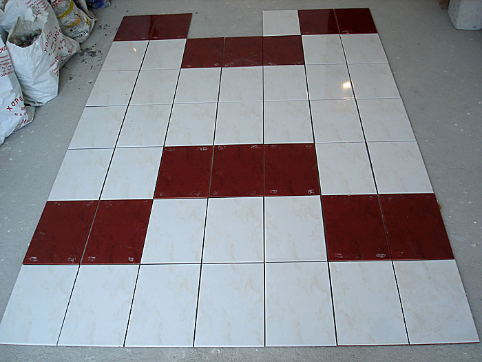

Август, 2006 г.
Момчетата - плочкаджии ги няма, но приятел на тъстовете, много добър плочкаджия, се върнал от чужбина и се показал на хоризонта. Свързаха ме с него, видяхме се, обясних му неволите си с невъзможността да си намеря майстор за лепене на плочки, човекът взе нещата присърце, разбрахме се, че след седмица-две (не помня) започва, дадох му ключовете и стиснах палци.
Междувременно, след отхвърлянето на 2-300 варианта за плочките и цветовото решение на втората (моята) баня, си бях избрал плочки, подредил в 20на варианта на компютъра и си избрах краен вариант.
Който се оказа предпоследен, но пък през това време майсторът започна с детската баня.
Ето ги плочките, от магазин на бул. Сливница след Сточна гара.
Моделите са jamaica rojo (червеникаквото) и Jamaica Beige. 20х30. Цена: 24 лв/кв. метър.
И понеже никак не си намирах подходящ фриз, реших да си направя римска баня :)
Jamaica Rojo и Jamaica Beige, подредени на пода.
F_Jamaica na poda.jpg (91.89 KиБ) Видяна 8675 пъти
