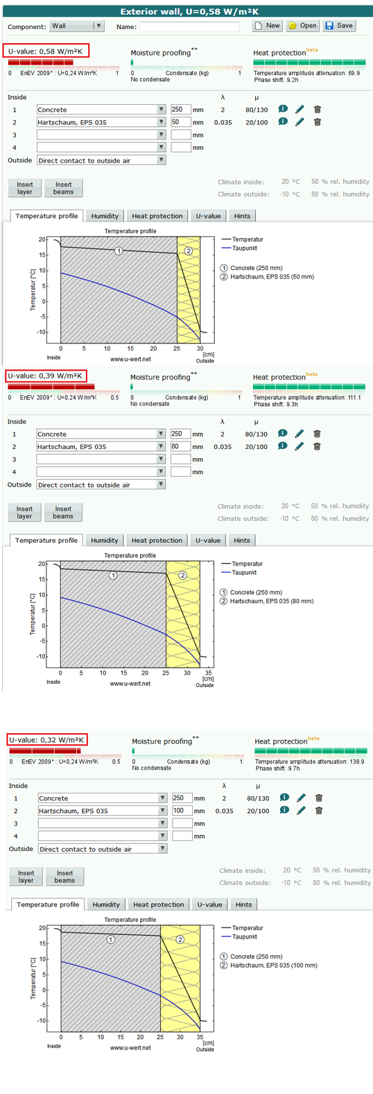

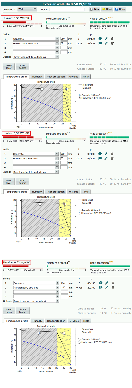

Ако си оразмериш добре външната изолация, не би трябвало да се натрупва повече мухъл. Предпоставката за мухъла е в комбинацията влага плюс температура. Достига се точна на втечняване, и съответно навлажняване на стената. Студения сезон се натрупва влага, топлия се изпарява. Ако изпареното количество е по-малко от натрупаното, е ясно какво става... Повишавайки вътрешната температура на стената, чрез ВЪНШНА изолация условията ще станат неблагоприятни за овлажняването и съответно мухъла. Кофти факт е, че си на последен етаж и ти трябват задължително алпинисти, които обаче трудно се навиват на изолация по-голяма от 5 cm.

ribnikolaevi написа:Ако си оразмериш добре външната изолация, не би трябвало да се натрупва повече мухъл. Предпоставката за мухъла е в комбинацията влага плюс температура. Достига се точна на втечняване, и съответно навлажняване на стената. Студения сезон се натрупва влага, топлия се изпарява. Ако изпареното количество е по-малко от натрупаното, е ясно какво става... Повишавайки вътрешната температура на стената, чрез ВЪНШНА изолация условията ще станат неблагоприятни за овлажняването и съответно мухъла. Кофти факт е, че си на последен етаж и ти трябват задължително алпинисти, които обаче трудно се навиват на изолация по-голяма от 5 cm.Aз мисля за изолация 5 см , тя няма ли да е достатъчна или трябва да е по-дебела ?
