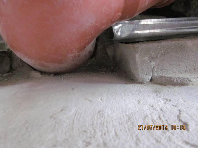

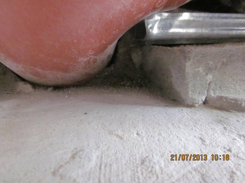

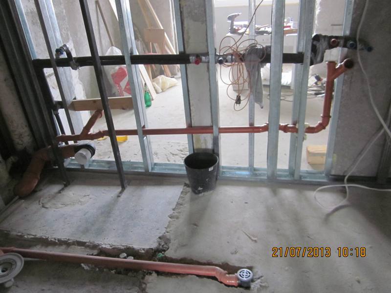

darakchiev - специалист
След доста моткане и аз понапреднах малко.
Тези дни поставиха вик-то, и мога да продължа
нататък.
Има нещо което ме притеснчва обаче. Не знам дали добре
се вижда на снимките по долу, но под тръбата за мръсния
канал се получава постоянно едно мокрене. Според мен като падат
отгоре отходните води и някак си подлизва при мен.
Все ми се струва че след замазката това петно лека полека
ще избие при комшията под мен. Дайте идеи как да процедирам.
Мислех си за силикон но тръбата е постоянни мокра и сигурно
няма да хване. Какво друго мога да пробвам не ми се затваря с ГК
преди да е решен проблема. Поздрави.

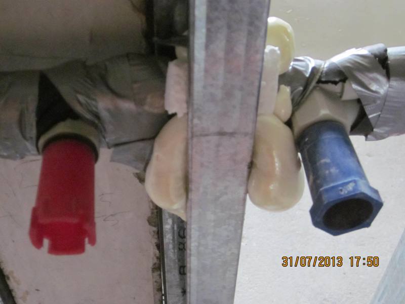

Колеги там където ще е душ батерията разстоянието от вик
комплекта до началото на профила е 1.5см., като добавя и
два слоя ГК 2.5см. става общо 4см. Какви накрайници трябва
да сложа. Гледах едни хромирани удължители които са на размери
но ако сложа от тях после като се завият другите S-образните се
притеснявам, че ще стърчат прекалено много и батерията няма да
ги скрие както трябва.
chapara - майстор
Удължителите са през 10 мм, всякакви дължини, а освен това има различни по размер ексцентрици, така че не се притеснявай, докарай го до батериите. За сега сложи удължители които да дойдат наравно с картона :wink: Зеления-влагоустойчив гипскартон е :

jekasus - майстор
chapara написа:
Гипсокартон KNAUF GKI 12.5 мм
Той ще слага два пласта(стената е преградна), така че 25мм :-D
darakchiev, щом идва 4 см дължина, слагай такива удължители. И ги закрепи за конструкция, за да не ти шава после смесителя :-D Докарай точно отвори в гипскартона около удължители и ги запълни със силикон.
