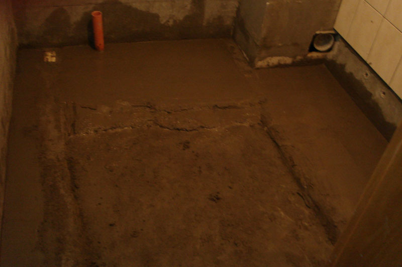

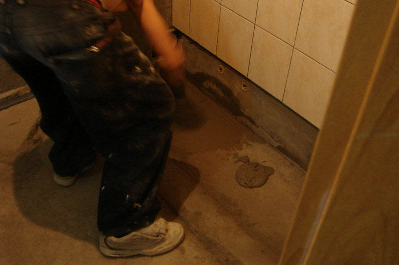

ето как правя замаската
и преди да е "дръпнала " шпакловката слагам разтвора за замазката в пропорция 3:1 на дебелите места и 2,5:0,5:1 (пясък:теракол:цимент ) на тънките места
шпакловам ли шпакловам
като дръпне водата шпакловам с теракол - в случая церазид цм 11
първо мокря

Това шпакловане с теракол преди основната замазка е излишно престараване. Ако те съмнява дали основата ще хване намажи я с рядък теракол с четка или метличка. Но би трябвало и направо с циментовия разтвор да стане.

относно шпакловането с теракол- преди и аз си правих шприц от вода цимент и теракол , но с времето прецених че е подобре да не правя шприц а да го шпакловам , защото - когато теракола е по-редък ( за размазване с метла ) съотношението вода:теракол е доста по-слабо отколкото на обикновения теракол . и си мисля , че когато е рядко тераколчето си губи качествата .
също тъка си мисля че е подобре да се шпаклова преди замаската , защото при шпакловането се прилага натиск и влиза лепило и в най-малките дупчици и цепнатинки . а ако се шпаклова точно преди да се почне замаската и не се остави да изсъхне теракола , замаската залепва доста здраво към слоя шпакловка после не завиждам на този който реши да кърти замаската след време ако се наложи :lol:

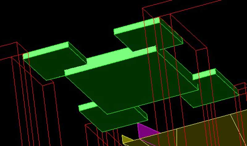

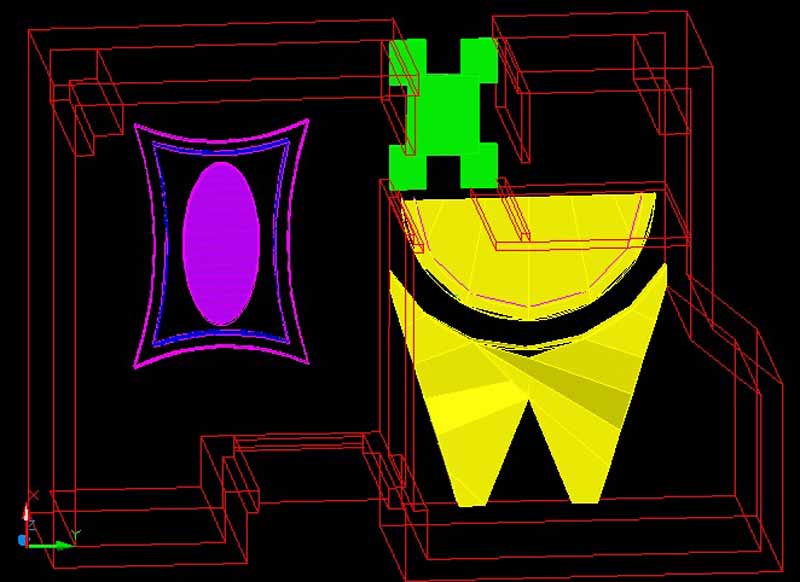

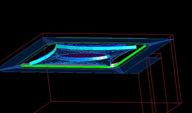

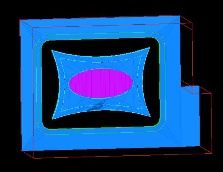

ето публикувам ги пак снимчиците на чертежите на проектите , които бях направил специално за този апартамент на AUTOCAD
дано ви харесат :)
ако нещо не ви харесва моля кажете да си знам за себеси и да се осавършенствам
това исках да е тавана в коридора само лъните не съм ги начертал- исках да са 5 броя с големия квадрат
а това спалнята
celiq apartament.jpg (62.04 KиБ) Видяна 11064 пъти
тавана в хола поглед отдолу
tavani-skrito hol ot doly.jpg (41.6 KиБ) Видяна 11064 пъти
тук исках луничките да са разположени симетрично в арката и да светят хоризонтално една към друга . по проект бях решил осветлението да е на 3 отделни тпрекъсвача - един за луничките , външната част на тавана и един за вътрешна част на тавана
tavani-skrito hol otgore.jpg (45.64 KиБ) Видяна 11064 пъти
