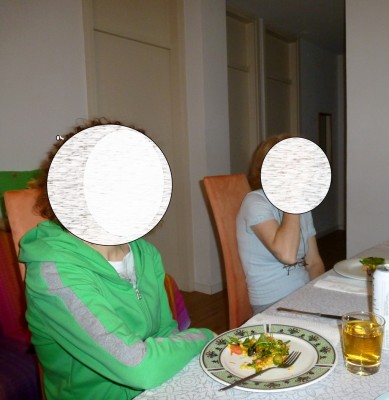

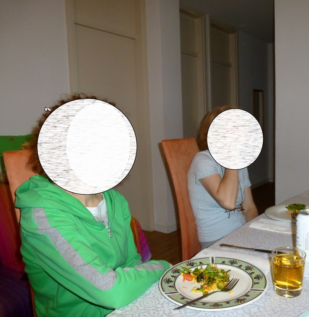

А има и много по елегантно решение което у нас не се ползва и не съм виждал. Там не слагат над вратите щурц и касата е до тавана като от горе над двата метра е сложена табла или ако е сервизно помещение без прозорци от горе слагат стъкло. И това им е стандартно строителство. Довечера ще накарам жената като се прибера да удари една снимка и да я прати. При него щом е за баня е идеално решение.Кеф ти термопанел кеф ти джам от горе.

#lov сега го виждам твоя отговор. И се сещам за какво иде реч и също не е лоша идея. Само не знам как ще се върже естетически към интериора
Понеже в това помещение(бъдеща баня) ще се влиза от нещо като преходен хол. Имам предвид, че не знам дали ще изглежда добре като се изкърти до тавана, но и това си е вариант, който заслужава да се обмисли
Със стъкло май няма да стане.

Аз пък се заплеснах да я накарам да снима. Но се сетих че мога да изровя нещо. Вярно е че може да не ти се връзва с останалата част но хората така са си решили проблема и това им е е така да се каже класика.Всичките врати са еднакви включително и на двете спални. На снимката от зад са кухня тоалетна и баня. В дясно срещу тях има един килер и той от горе е със стъкло. Като влезеш да не ти се налага да светваш лампа.
