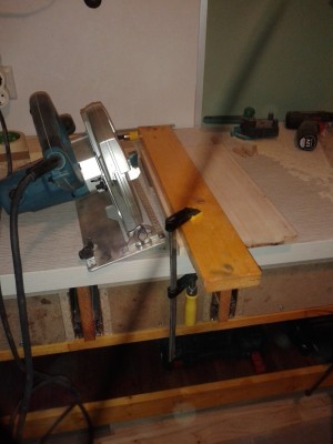

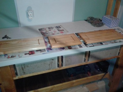

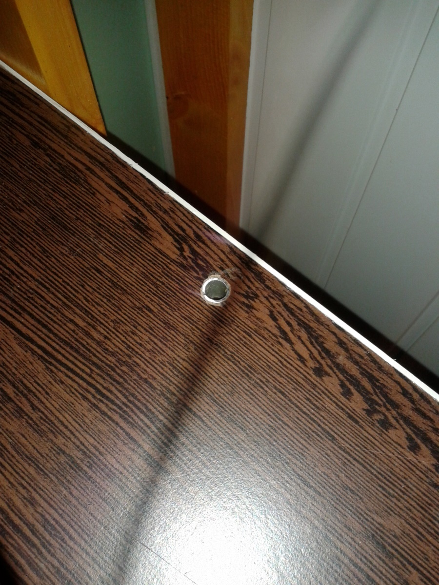

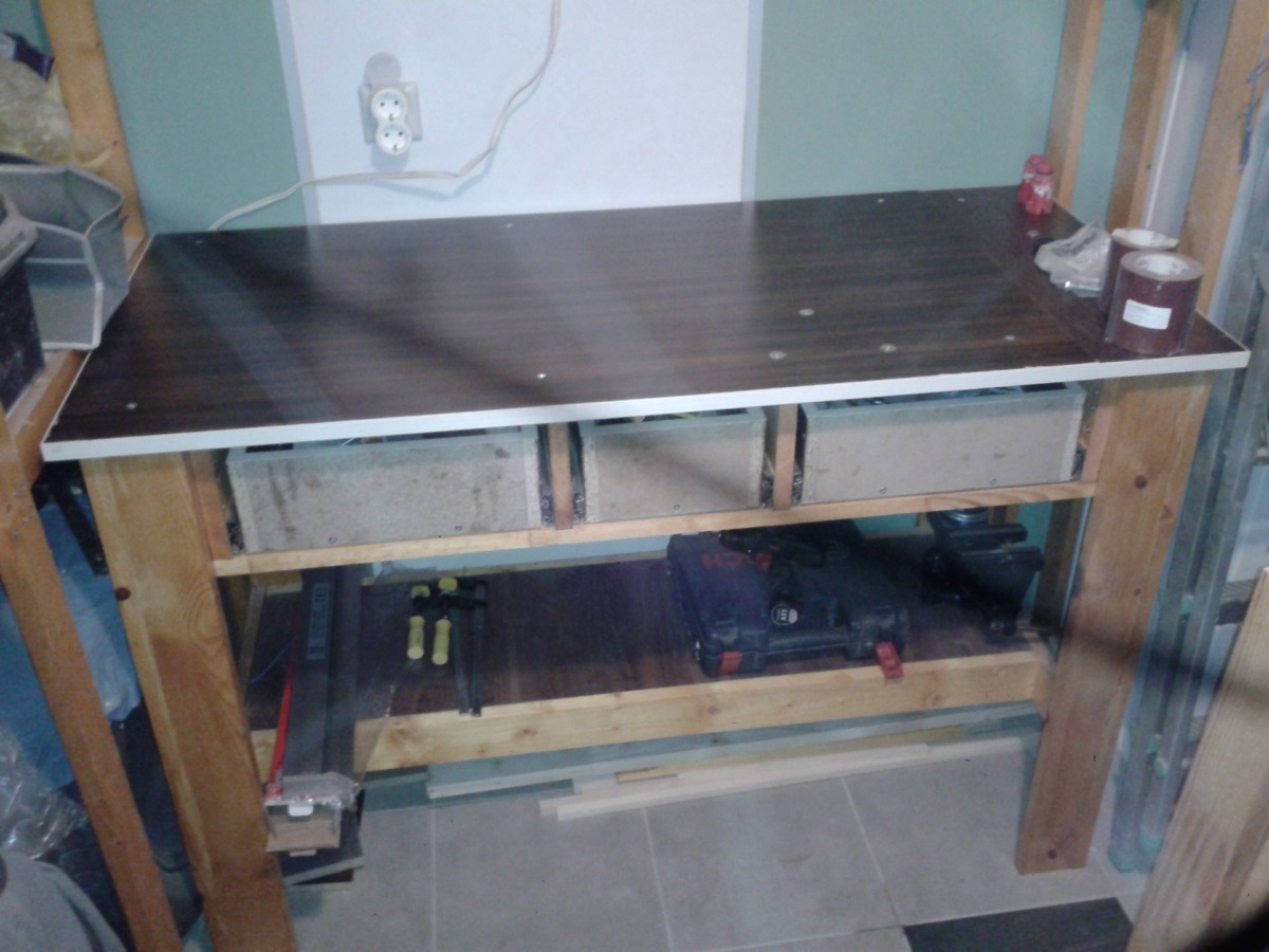

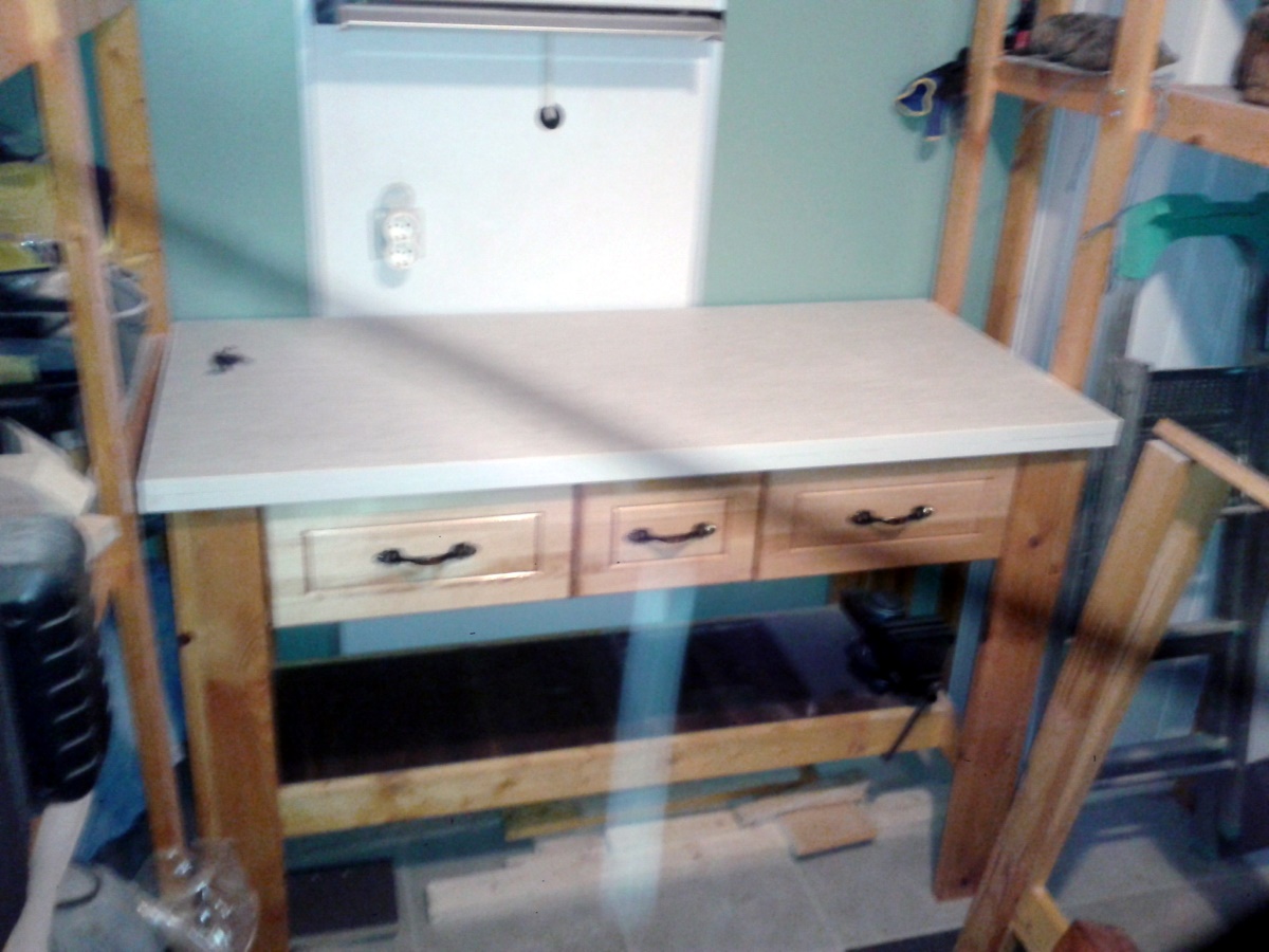

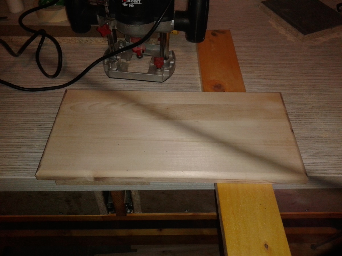

Кантирах „работния“ плот с дебел кант. Тук грешката ми беше, че трябваше да го хвана с винтовете отдолу, за да не се виждат поне те, но при рязането на двата плота, за да не ми мърдат ги хванах с винтове, като не съобразих, че дупките от тях ще се виждат на „работния“ плот. Затова навих винтовете отгоре, за да не седят поне празни дупки.

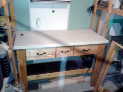

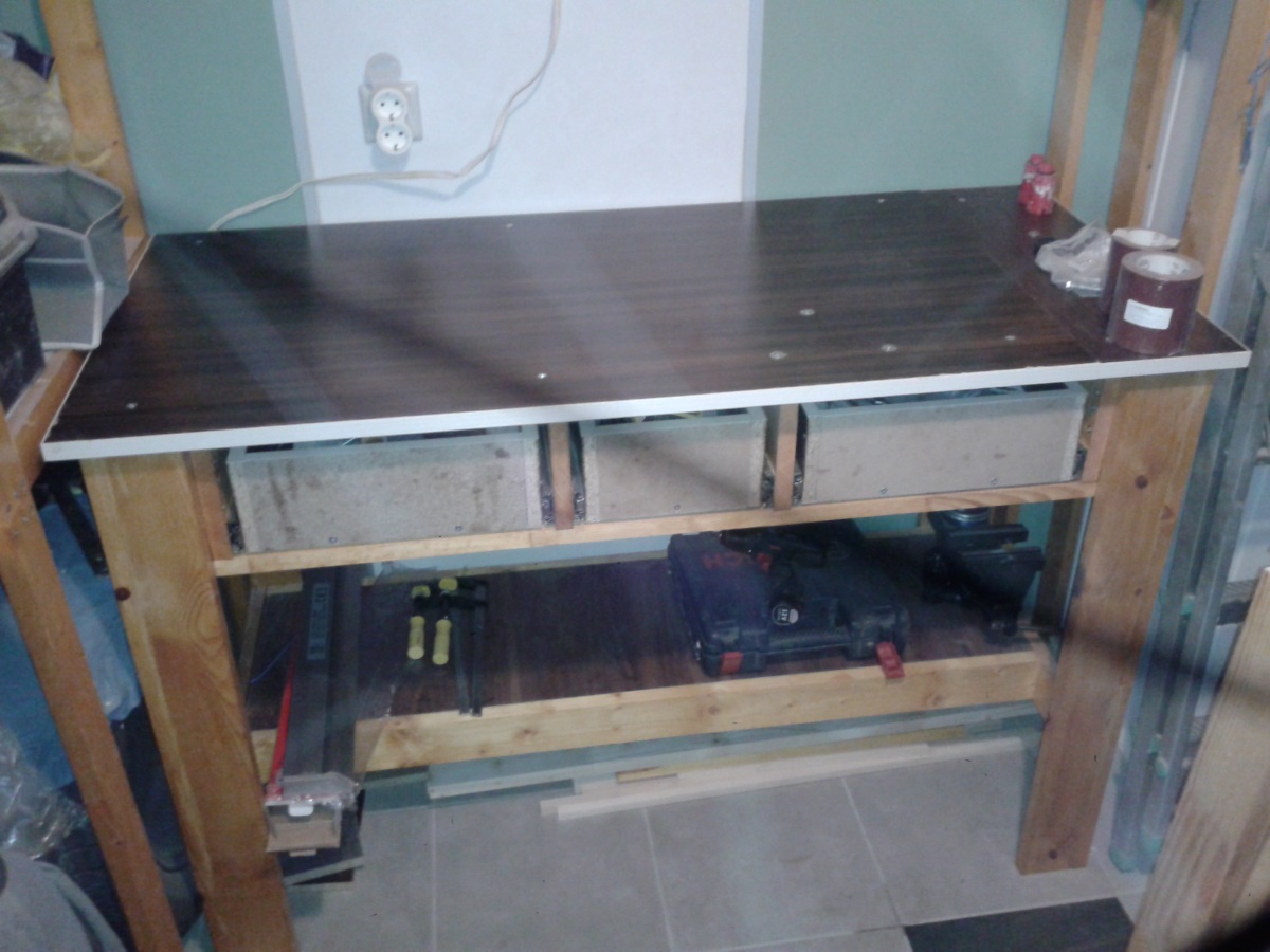

За „официалния“ плот в залисията не съм правил подробни снимки. Хванах го за „работния“ плот в четирите ъгъла с месингови дибли, за да не шава наляво-надясно:

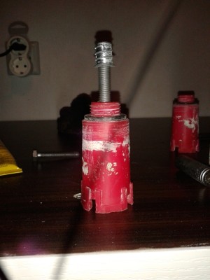

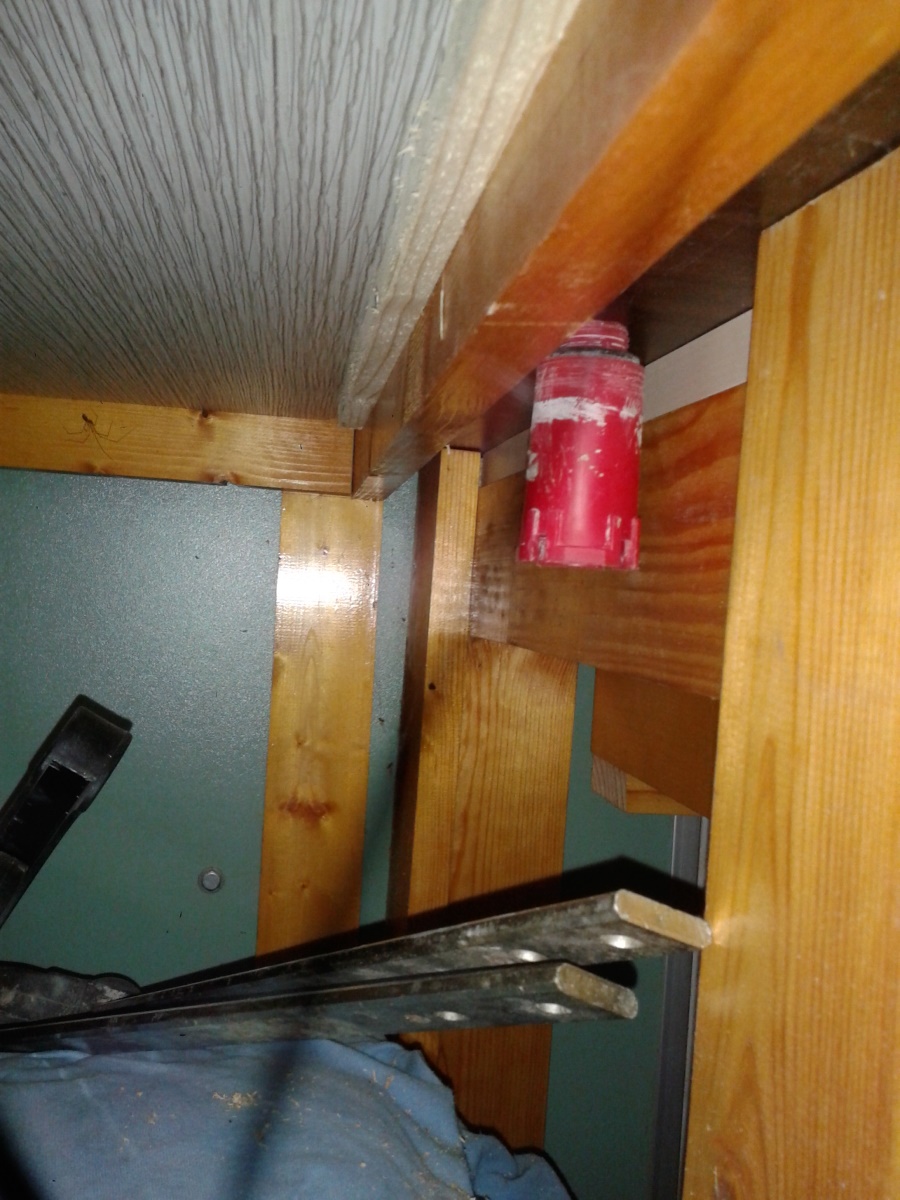

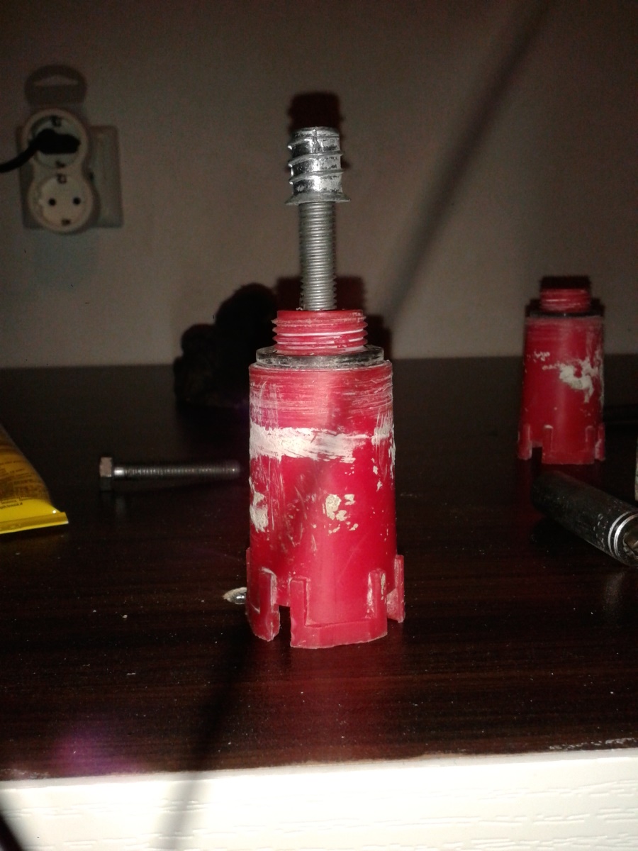

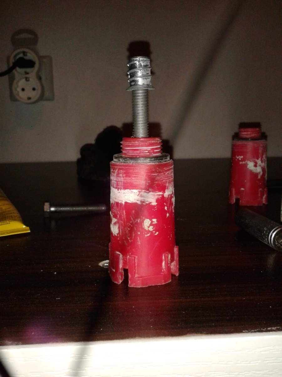

А за да не подскача при евентуални вибрации използвах тези импровизирани ръкохватки от тапи за ВИК:

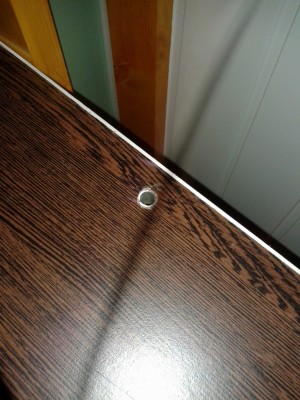

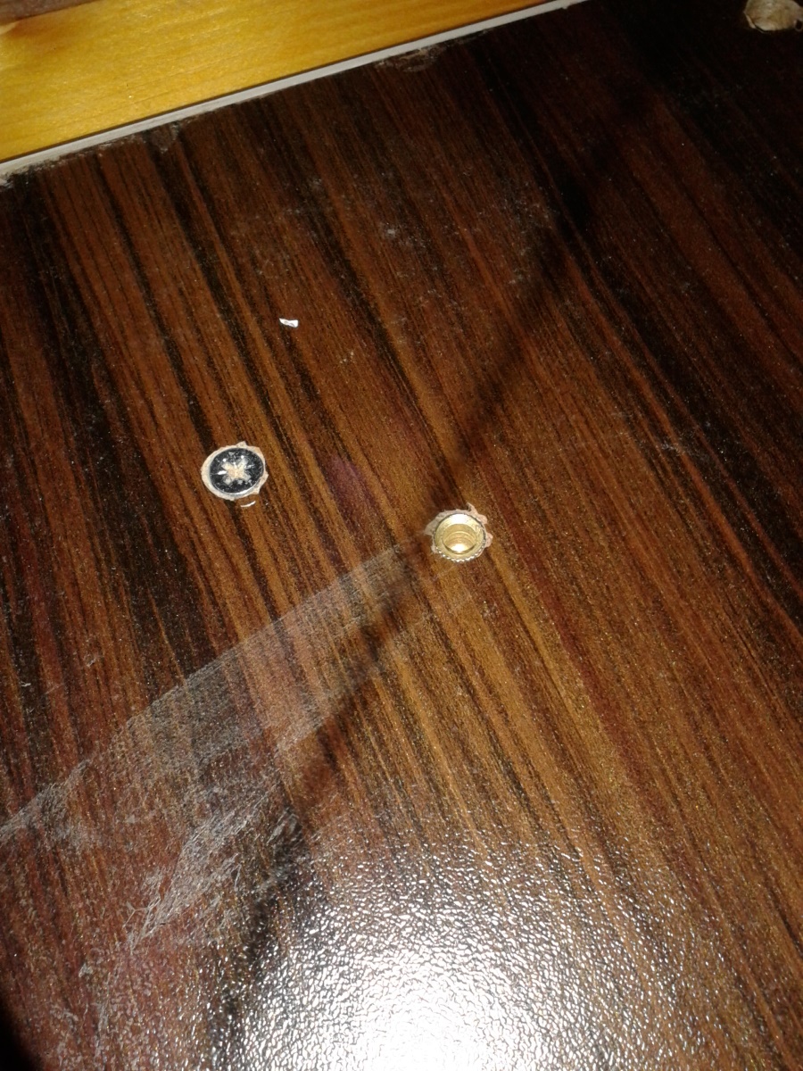

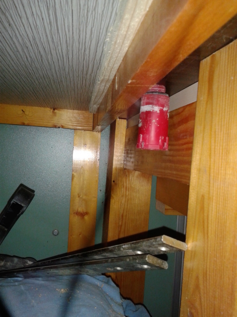

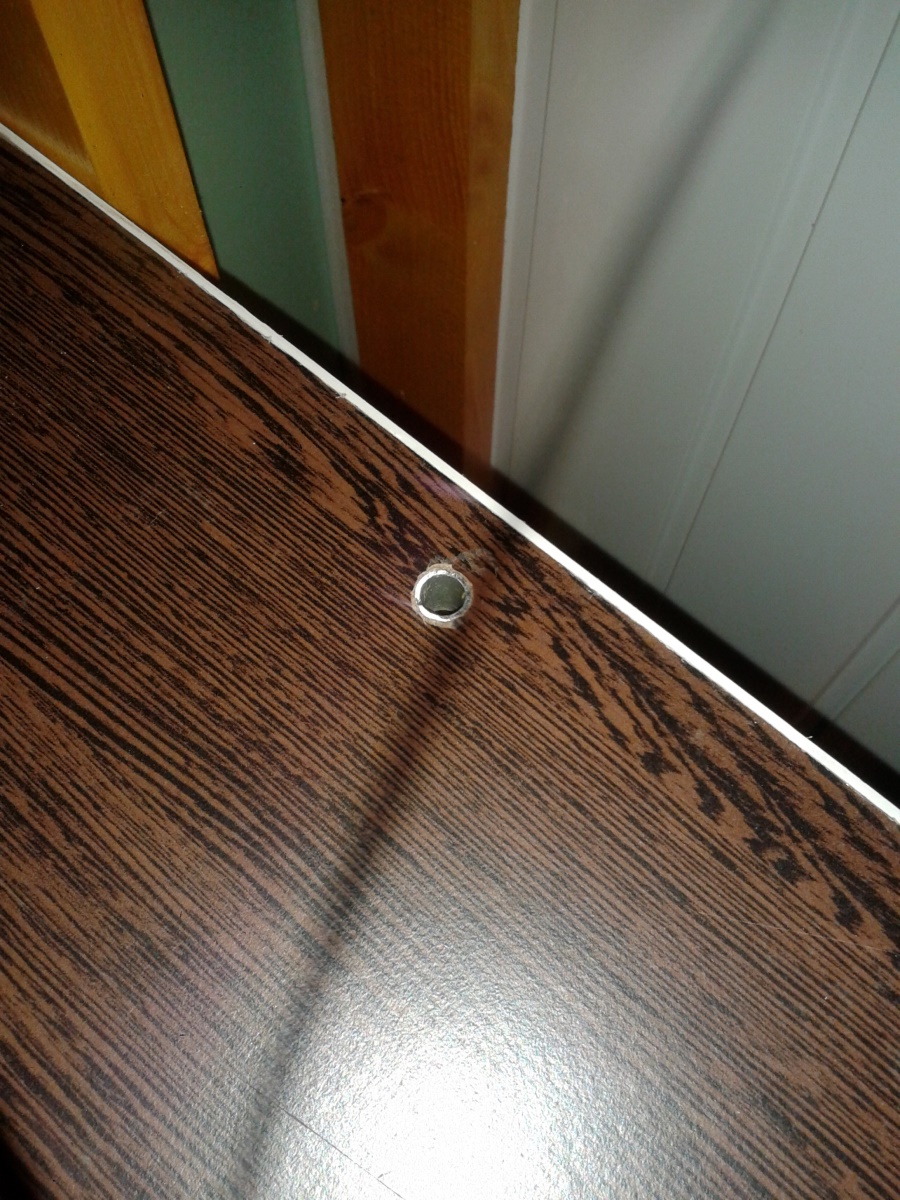

Малко ми е избягал мерника при разпробиването (най-вече заради тъпо свредло) за дясната ръкохватка, та се наложи да махна тази втулка:

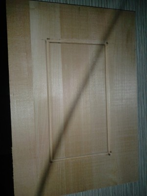

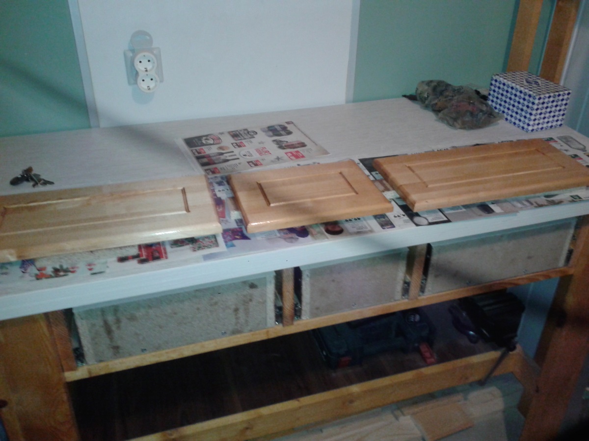

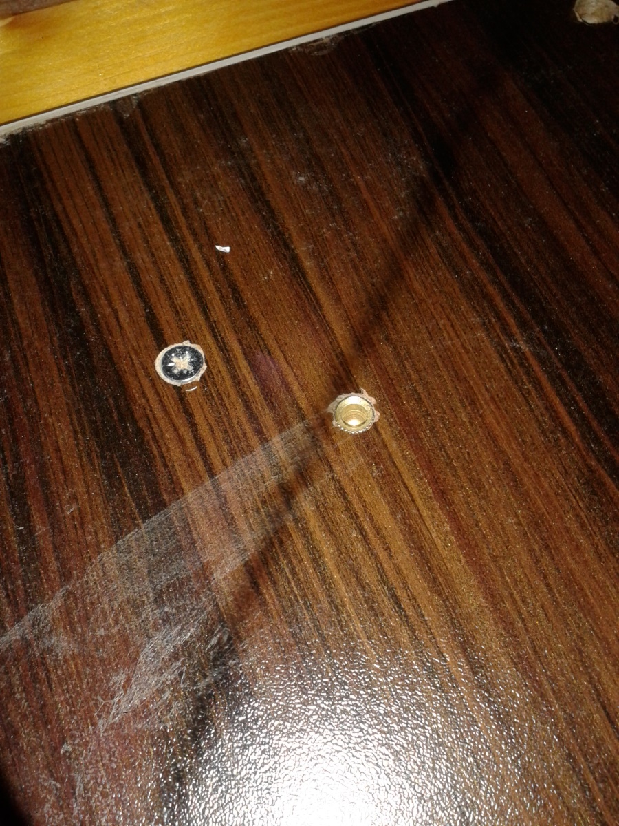

за да мога да хвана и двете ръкохватки:
