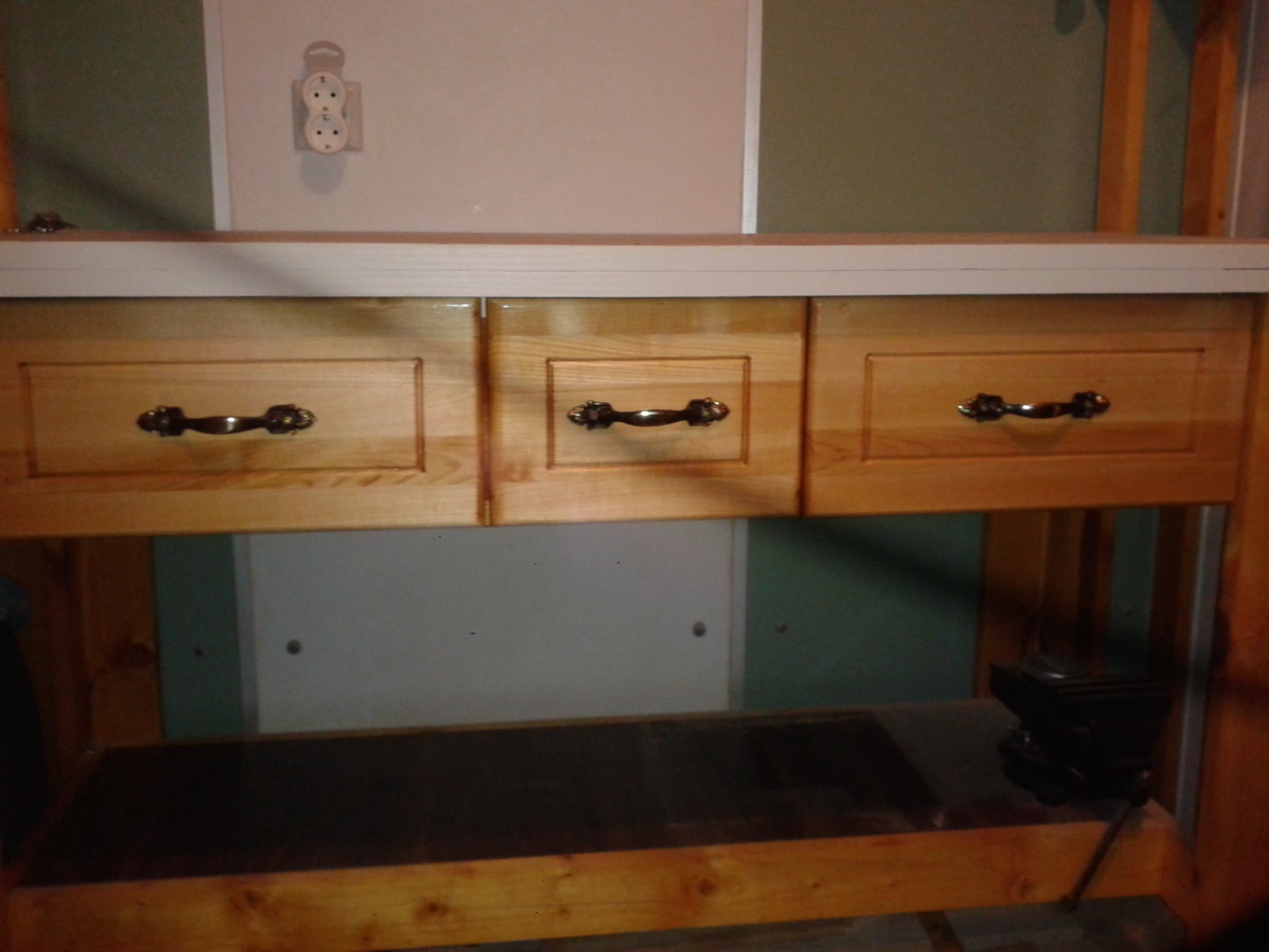

Кантирах „работния“ плот с дебел кант. Тук грешката ми беше, че трябваше да го хвана с винтовете отдолу, за да не се виждат поне те, но при рязането на двата плота, за да не ми мърдат ги хванах с винтове, като не съобразих, че дупките от тях ще се виждат на „работния“ плот. Затова навих винтовете отгоре, за да не седят поне празни дупки.
За „официалния“ плот в залисията не съм правил подробни снимки. Хванах го за „работния“ плот в четирите ъгъла с месингови дибли, за да не шава наляво-надясно:
А за да не подскача при евентуални вибрации използвах тези импровизирани ръкохватки от тапи за ВИК:
Малко ми е избягал мерника при разпробиването (най-вече заради тъпо свредло) за дясната ръкохватка, та се наложи да махна тази втулка:
за да мога да хвана и двете ръкохватки:

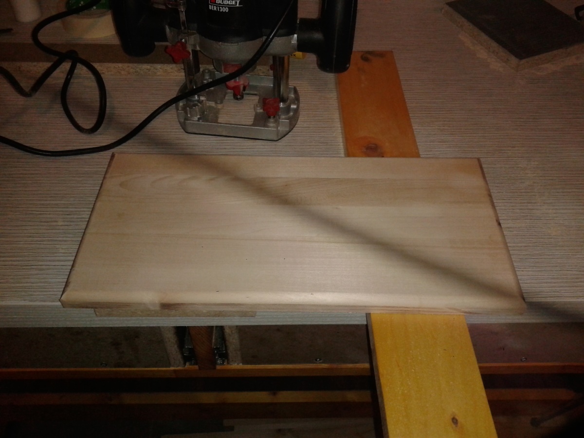

Следва рязане
и фрезоване на челата на чекмеджетата:
За тях използвах слепени плотове липа, пак от Практикер.
Малко фаски за джиджи-биджи:
Грунд и две ръце безцветен лак с прешлайфане след всяка ръка
монтиране и поставяне на дръжки:

И те това е (сори за грозната снимка, ще направя по-добра):
Ами това е, колеги. Пуснах темата не толкова, за да се хваля, макар че и това искам :-D а за да дам някои идеи на други от вас, както и да покажа грешките си, за да не се повтарят. На мен в крайна сметки ми харесва и сега на ред са другите проекти, за които вече си имам поле за изява :roll:
