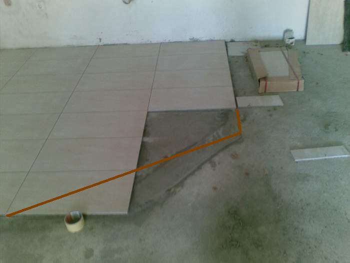

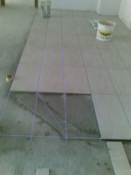

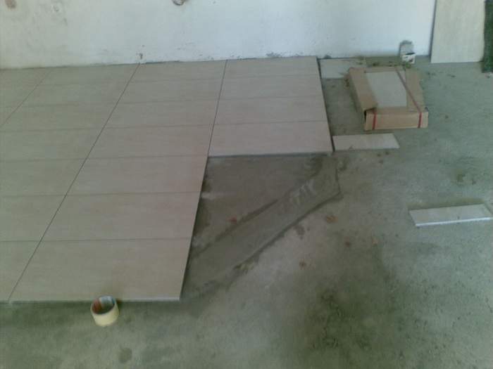

В голяма чуденка съм за едното нищо. Искам плочките на бокса да завършват скосено по диагонал, щото иначе не става добре. Размерите на налепеното са 420х210см. Въпросът ми е, къде да скосим - последните две, или последните три плочки? Как ви се вижда по-добре?

Тези плочки ще ги комбинирате ли с нещо и с какво?
Защото се вижда,че има още място за поставяне,каква е идеята,като цяло няма да е зле да обясниш.
И после къде ще се скосят това вие ще си решите,ако сте наясно,какво точно ще добавяте. Пък и добре се вижда,къде е направен опит за скосяване.

Идеално, мерси!
Не го бях мислила, но ми се струва по-добрият от моите, защото се режат само 2 плочки и то на еднакви парчета.
Израдвах се прибързано
, много плитко идва. Виж от тази гледна точка, май по-добре съвсем леко да срежем последните две. Кофти обаче е, че едната става триъгълника другата трапец.

Нещо такова Мим. Етърва ми също го направи подобно, но с плочки 45х45 комбинирани в различни нюанси на беж и стана мн оргинално. При мен обаче бокса е 555х210см, ограничено до вратата (на снимка 001). И ако го наредим цялото ще стане като една пътека. За това решихме да сложим плочките на 420см като скосим за разкош
Обаче заради размера на греса нещо не става добре и днес мъжът ми отиде на обекта да пробва с мастара, ако не става поне прилично, ще вземем да го оставим правоъгълник и тва е.
